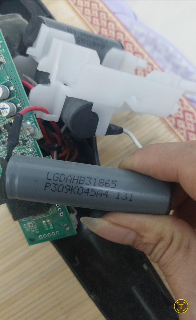

Hj cụ.cụ có thể xem giúp e đây là loại pin gì và có thể thay thế bằng loại pin nào.e muốn tìm đúng loại này mà ko thấy có.e cảm ơn cụ
Đây là pin 18650 nhiều vô thiên lủng loại nào xịn thì em k rõ, để cc hay chế pin dh cụ mua loại xịn.
Ps em đang băn khoăn sao 1 cái máy hút bụi lại dùng có nhõn viên pin bé thế nhỉ.
À soi lại ảnh thì là có nhiều viên ghép lại.

Nó có 3 viên nằm rời nhau chứ ko đóng thành 1 khối cụ ạ.e thấy ghi là 31865 mà ko biết có phải loại 18650 ko.cảm ơn cụ
Nó là pin 18650 dung lượng 1.500 mAh. Có thể thay bằng loại khác tương tự. Có nhiều cấp độ chất lượng khác nhau, tương ứng với chi phí cũng khác nhau.
Pin này là loại 3.65V đấy cụ ạ. Pin 18650 kia là 3.7V.
Tìm được đúng loại khó phết. Phương án là cụ tới những nơi đóng cell pin thì khả năng cao họ có.
18650 kiểu gì lại mất toi số 0 thế kia nhỉ.
Đặt ra câu hỏi về chất lượng của nó.
* Cụ mua Cell Samsung 20Q, 20 - 25R. Sony thì VTC4-6 thì cao cấp hơn. Hista, EVE, Lisen cũng được hết...
Quan trọng nội trở từ 13 trở xuống thôi.

Nó thế chứ ko phải mất cụ ạ.nên e ko biết là loại nào mới lên đây hỏi.
Pin này là của máy hút bụi ko dây,electrolux.
Chênh có 1 chút vậy mà ko thay 3.7v vào dc hả cụ

Không tìm được đúng loại thì cụ thử thay vào xem sao.
Vì còn liên quan tới động cơ của máy nó dùng bao nhiêu vôn nữa.

Cụ tra cứu catalog của hãng xem điện áp vào động cơ là bao nhiêu? Hoặc cụ xem là mấy quả pin vừa rồi đấu nối tiếp lại với nhau trước khi cấp nguồn cho động cơ? Em đoán thì động cơ của máy phải dùng nguồn khoảng 12V trở lên là tối thiểu

Điện áp không phải là vấn đề vì 3.7V hay 3.65V thì dùng chung nhau được. Cái quan trọng hơn cụ cần quan tâm là dòng điện yêu cầu của máy, nếu dòng ăn cao thì cụ phải dùng pin có dòng xả cao mới được. Chứ yêu cầu dòng cao mà dùng pin kiểu laptop thì vứt đi. Cụ tìm mấy chỗ chuyên đóng pin họ đóng lại cho.

Mấy loại máy kiểu máy hút nụi, máy thổi pin chắc chắn cần dòng xả cao.
Với mấy loại Cell Lishen, 25R, VTC4-6....thì khổ lo. Vì pin đó dùng cho máy khoan rút lõi được, máy mài góc, cưa xích, cưa đĩa và cả hút bụi cầm tay.

Ý là với 1 con số không hề thấy thì em nghi chất lượng của nó cụ ạ.
Ở nhà em có hàng chục viên các loại, của 1 số nsx khác nhau - chân pun khác nhau.
Em mua 1 số viên lẻ- vè tự thay pin cho mấy cái đèn đội đầu, đèn cầm tay. Nên hiểu chút xíu về nó.

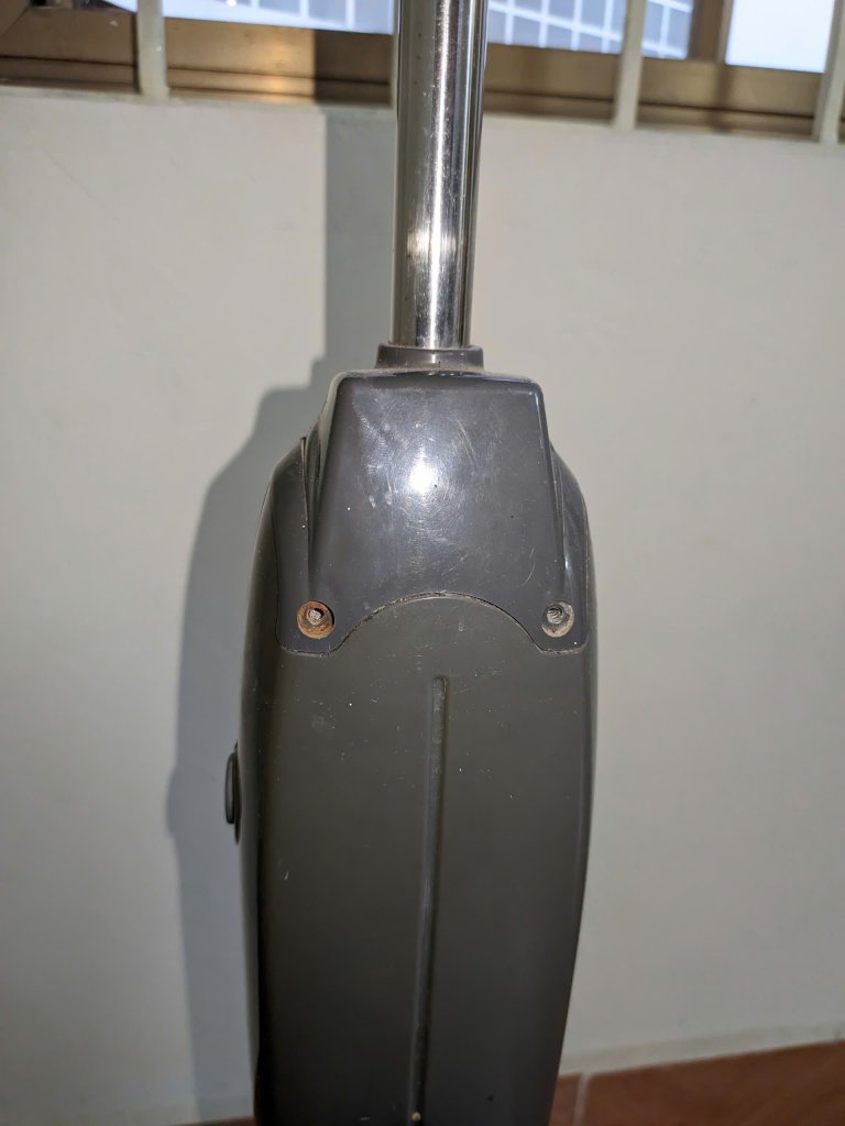

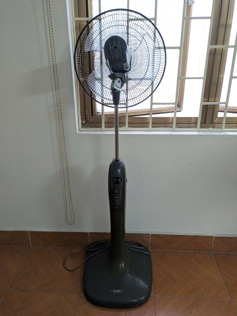

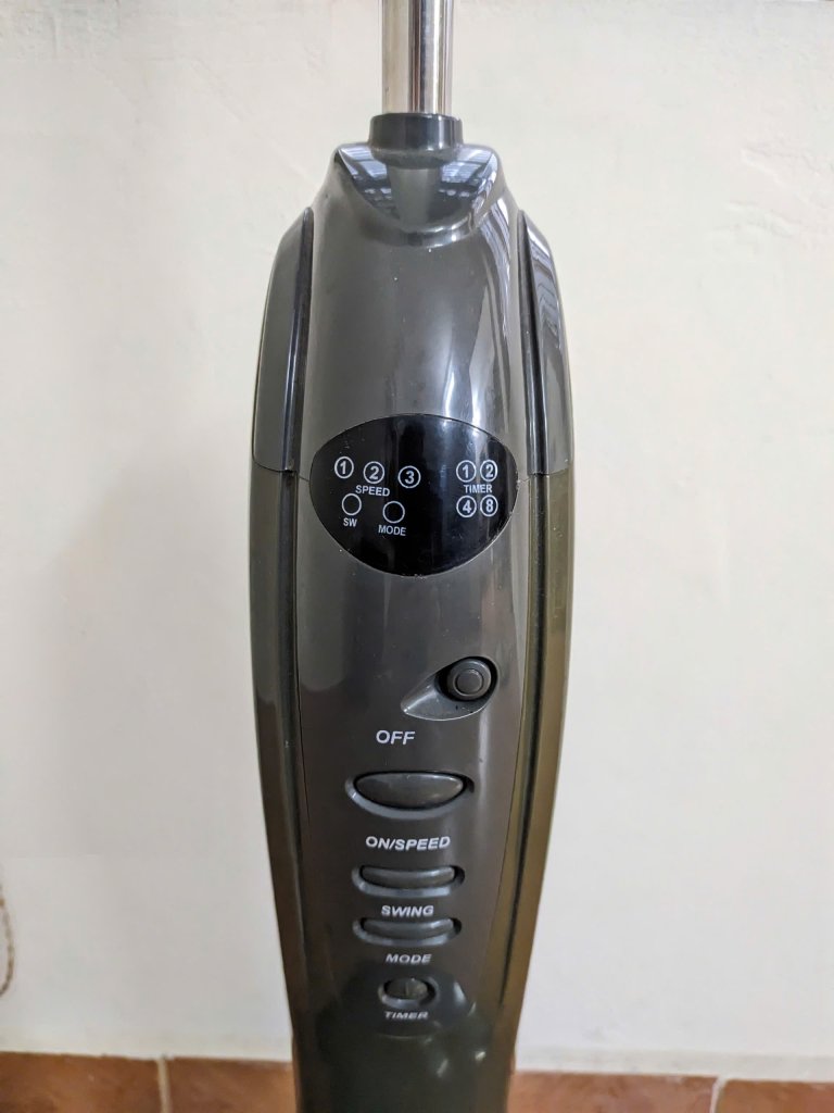

Nhà em có cái quạt đứng Sanyo bị gãy khớp cổ, muốn thay nhưng không tháo được mặt điều khiển để rút dây điện ra.
Em đã tháo 2 cái vít ở mặt phía sau như ảnh chụp, nhưng vẫn không tháo được cái vỏ chụp phía trên ra. Có khi ở dưới cái mặt số (1), (2), (3) ở phía trước còn có vít nữa nhưng em không biết cách tháo, sợ làm liều cậy ra lại gãy cái lẫy cài nhựa thì không lắp vào được.
Có cụ nào đã từng có kinh nghiệm tháo ra rồi chỉ giúp em cách với.
Em cảm ơn nhiều !
Em cảm ơn nhiều !

Cảm ơn cụ đã quan tâm!
Đó là miếng nhựa cứng, màu đen trong kiểu như kính hàn để nhìn thấy đèn led đỏ ở các ô tròn sáng lên khi bật các chức năng, có thể ở dưới có vít giữ cái nắp vỏ phía trên hoặc nó có lẫy gài với cái vỏ chụp phía trên.
Em cũng không rõ nó được gắn vào bằng cách nào, dán bằng keo hay gài bằng lẫy và đang không biết tháo nó ra như nào vì không biết vị trí lẫy nhựa (nếu có), sợ quá tay làm gãy lẫy thì không lắp vào được.
Cụ hay cụ nào biết cách tháo ra, chỉ cho em với, em cảm ơn trước nhé !
Em cảm ơn nhiều !
Tháo 2 con ốc giữ nắp trên- rồi tháo nắp trên, xong nhìn thẳng xuống theo trục inox có ốc hãm 2 mặt ốp trước sau
Cụ coi xem có phải không.
