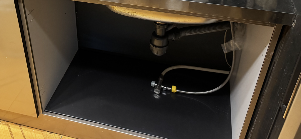

À, chính xác thì em đang cần chỗ thoát nước cho đường thải của máy lọc nước RO, mà cái ống ruột gà là đường thoát duy nhất trong khoang đặt máy. Trích thẳng vào ống ruột gà thì sợ mềm, èo uột quá nên em tính cắt nó ra rồi nối lại bằng một đoạn vật liệu cứng hơn như cái nối thẳng đuôi chuột, rồi mổ cái đuôi chuột ấy ra đút ống thoát phi 6 vào.

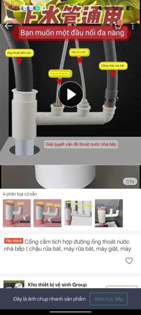

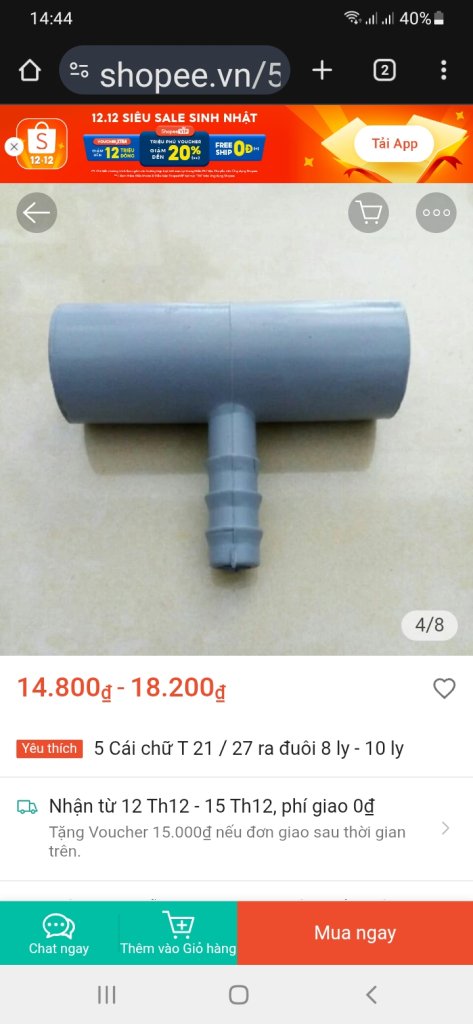

Theo ngu ý của E thì để dễ làm, đảm bảo kín khít và không phải khoan chích gì thì Cụ lựa mua cái chữ T thu, có 1 nhánh nhỏ ra để đón cho ống từ máy lọc nước đấu vào đường ống ruột gà đã có sẵn. Có thể phải thêm vài phụ kiện nhỏ tùy theo thực tế và sắp xếp của Cụ,
Không có hình minh họa E dán tạm cái link lên đây để Cụ dễ chọn kích cỡ...

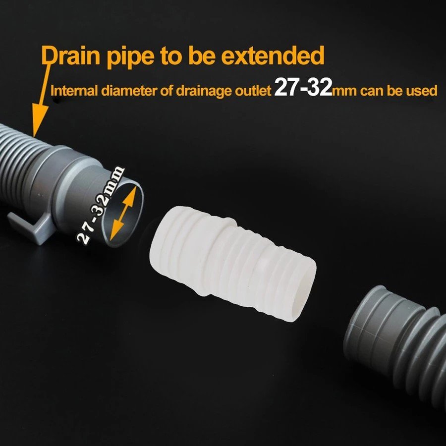

Các bác ơi, có cách nào nối ống thoát ruột gà của chậu rửa mà lại không phải ở hai đầu ống với nhau mà ở giữa ống, đoạn có gân ấy không?
Em đang nghĩ đến một đoạn nối thằng đuôi chuột như hình, nhưng cách này chỉ đảm bảo nối ống ở đoạn đầu, nơi nhựa phẳng chứ không phải đoạn có gân.

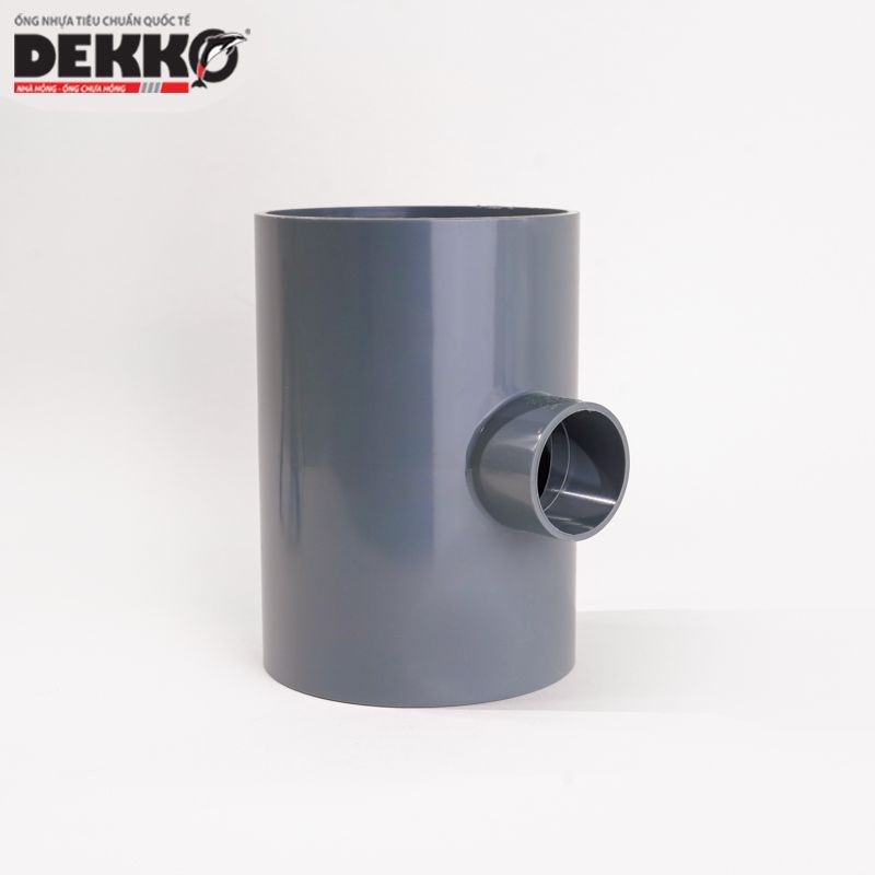

Thiếu gì cách, chỉ tội thẩm mỹ ko cao thôi. Cụ măng xông bằng ống PVC, sau đó dùng đai siết là chặt cứng ko thoát ra giọt nước nào.
Vâng Cụ, E cũng đã dịnh đề xuất dùng thêm cả đai xiết để đảm bảo kín khít và chắc chắn. Nhưng ở đây chỉ là đường thoát nước, áp lực không quá cao nên chắc chỉ cần thêm chút keo dán là ổn. Vị trí lắp thì thường ở khuất nên yếu tố thẩm mỹ cũng không quá khắt khe. Cứ đảm bảo bền, chắc và thi công dễ, thuận tiện là ổn...

T 27- đuôi 8.
Nối với T 42- 27 đấu ngay cổ vào tường, ống xoắn k p cắt.

Ở CH gấu, nhà cháu đưa đường nước thải máy lọc RO dư lày:
