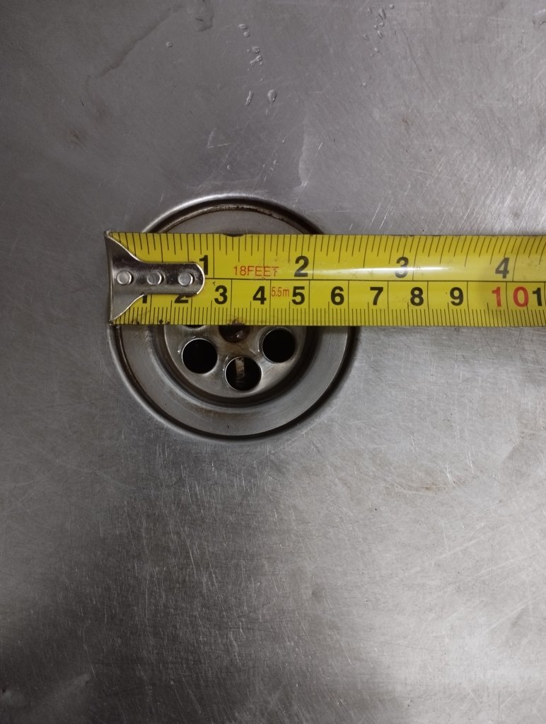

Cái chậu rửa bát inox của em là từ thời xưa nên là loại lỗ thoát nước nhỏ. Bây giờ em muốn lắp cái bộ phụ kiện thoát nước mới (có cả lọc rác) mà không có cỡ nhỏ, toàn cỡ to phổ thông. Các cụ có biết chỗ nào bán bộ phụ kiện thoát nước loại lỗ nhỏ này không nhỉ? Hay là gọi thợ, họ có nhận đến nhà khoét to lỗ ra không các cụ? (Bởi cái chậu nhà em không tháo ra được)

Em ước chừng cái lỗ khoảng 4,5 - 5cm

Đây cụ, nó chỉ khoảng 4,5 - 5cm

Em biết mà. 7-8cm thì chắn rác còn có chứ rổ đựng còn hiếm, nói gì đến 6cm như của cụ. Có tìm đc thì dùng cũng bất tiện ko chịu đc vì nửa cái lá rau là che kín lỗ thoát.
Nên hoặc là cụ chấp nhận xài tạm, hoặc là đổi luôn chậu dùng cho đã đời.

Em nhớ cái chậu này r, cụ chụp rộng ra cả cái chậu để cc đânh giá xem thay cả chậu
Vâng, chắc em phải thay chậu vậy. Ngại quá ạ.

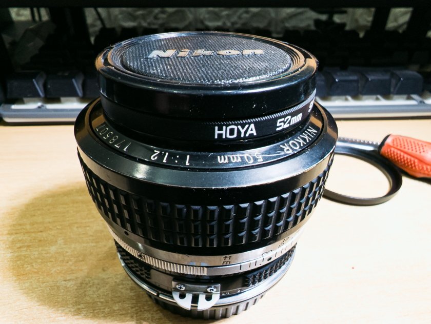

Em có mấy cái lenses cũ MF, trong đó có 2 cái 50mm tốc độ cao là Nikkor AIS 50mm 1:1.2 và cái Canon FD 50mm 1:1.2.
Để trong tủ chống ẩm ở cái phòng không có điều hòa, có 1 lần không hiểu sao phích cẳm điện của tủ bị rút ra mà em không biết nên bị mốc. Tha cái máy FF về em lôi ra thử, nhưng thấy những sợi nấm bên trong rất khó chịu. Đã 3 lần mang đi khắp nơi không đâu nhận lau mốc cho lens MF, ông thợ quen thì lâu không gặp, đến 2 cửa hàng đều chuyển đi, cả nhà cũ cũng đã bán,...

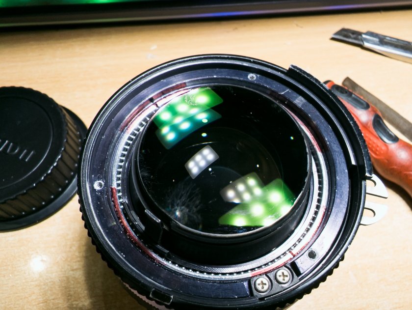

Em đành tự lau.
Khó nhất là tìm được dụng cụ để tháo được mấy cái thấu kính ra, nhưng cuối cùng em cũng làm được.
Nó bị ở 2 cái thấu kính khác nhau.
Dùng nước ô xy già tẩy nấm, xong dùng cồn để trung hòa nước ô xy già. Vệ sinh luôn vì trong nó cũng khá bẩn.
Lúc lắp lại, khó nhất là khớp được cái đá khẩu, cứ phải lắp vào thử rồi lại tháo ra ngắm định vị cho chúng trùng nhau, vài lần rồi cũng được.
Lúc lắp lại, tự nhiên thấy trên bàn thừa ra 1 cái vành nhôm. Nhìn kỹ thì ra là cái vành khắc điểm đo khoảng cách và cả khẩu độ. Lại phải tháo ra lắp thêm nó vào.
Cuối cùng đã xong, lens lại trong vắt.
Mai em làm tiếp cái Canon!
