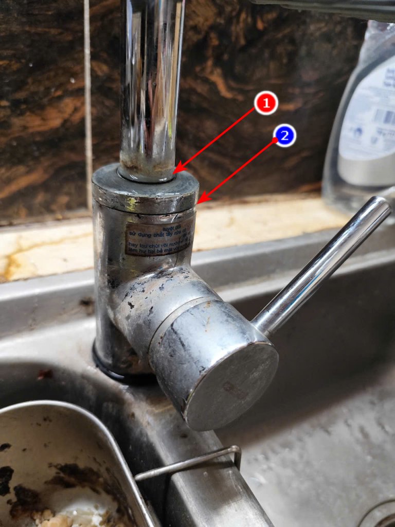

rãnh 1 mà siết chặt vào thì sao mà Vòi xoay đi xoay lại 180 độ được ??
Em đang định siết chặt hết cả ren 1 và 2, sau đó mua thêm cài đầu chia để hướng nước sang 2 bên khi dùng. Nhưng thấy vô lý: vòi đã thiết kế ra là phải xoay đi xoay lại mà không rò nước chứ
Nhẽ cụ chưa tháo hết, còn cái đai nhựa ôm quanh cái trụ xoay 360 này, cụ đóng ra vệ sinh sạch, thay ron cao su nếu có- hoặc cụ đã thay rồi, dùng mỡ silicon để dưỡng xoay trơn.
Lắp thêm dùng cũng ko tiện đâu cụ ạ. Thà vặn lỏng chút còn được.

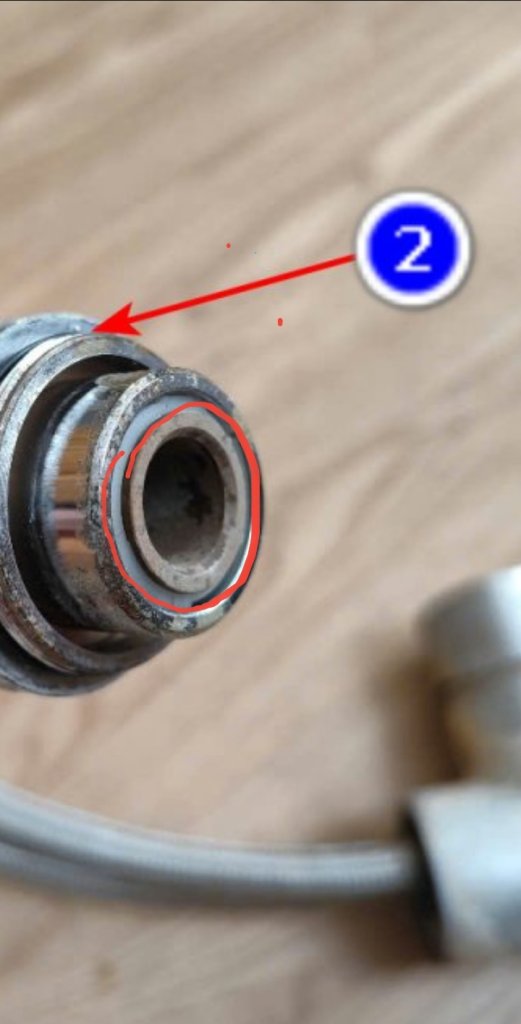

Nhìn cái ảnh này em đoán là phần thân vòi có ren trong, gắn với cục đồng lõi hình lục giác kia. Đầu kia của cục đồng có loe ra, là lõi nhỏ nhất trong hình đánh số 2. Phần đó ngăn rỉ nước bằng zoăng cao su trắng tiếp xúc với 1 cục thép. Cục thép này có tác dụng khi vặn ren 2 sẽ đè cục này xuống kéo theo zoăng trắng xuống ép chặt vào phần loe ra của cục đồng lõi lục giác giúp kín nước.
Khi cụ xoay vòi là xoay cả thân vòi gắn chặt với cục đồng. Về cơ bản nó sẽ cần bôi trơn để chỗ phần loe và các chỗ có tiếp xúc nhưng chuyển động xoay tròn đc ko bị rít.
Cụ tháo thực tế xem em suy đoán có đúng ko. Chứ em cũng chưa mở cái vòi kiểu này ra bao giờ. Thường loại có 2 cái zoăng cao su liền nhau, đơn giản hơn.

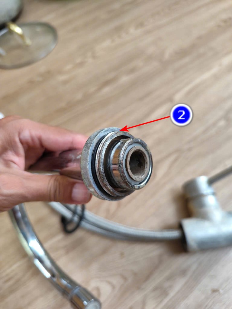

Có vòi bồn rửa bát nó bj dò nước ra ở vị trí số 1 như hình, em tháo ra thấy có cái doăng cao su thay, nhưng khi lắp vào thì không biết là phải siết chặt cả ren 1 và 2 hay để lỏng chút, vì vòi nó xoay 360 độ . Mình siết chặt cả ren 1 và ren 2 thì nó cứng luôn không xoay đc 360 độ nữa. Em có lắp sai không các cụ nhỉ
Em cho rằng gioăng cụ thay dầy quá nên khi siết chặt ko xoay được vòi, cụ bôi dầu ăn quanh gioăng xem có xoay dc ko? Nếu ko được thì phải mài bớt gioăng đi.

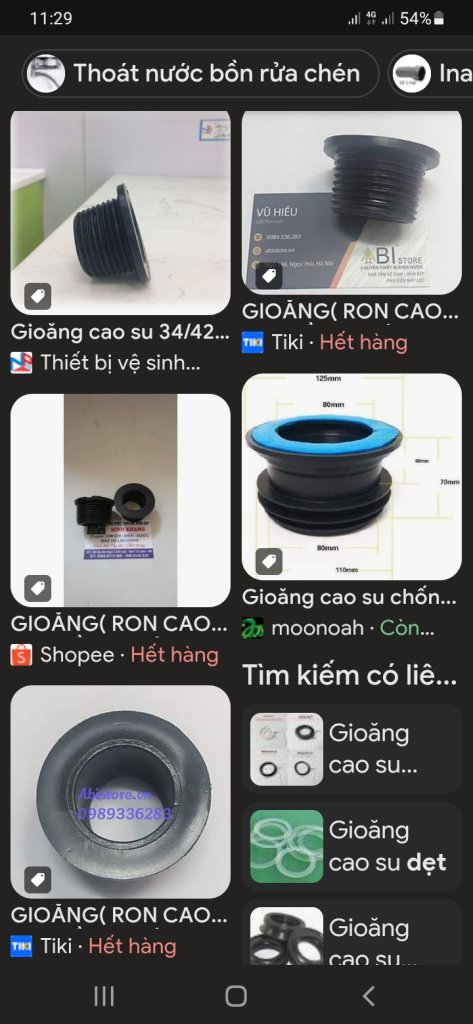

ống thoát chậu rửa mặt nhà em cứ bị rỉ nước ở chỗ nút cao su, xử lý cách nào nhỉ các cụ ?
để em xem, cũng chưa hiểu tại sao họ làm hình lục giác như vậy, có lẽ để xiết 1 cái gì đó

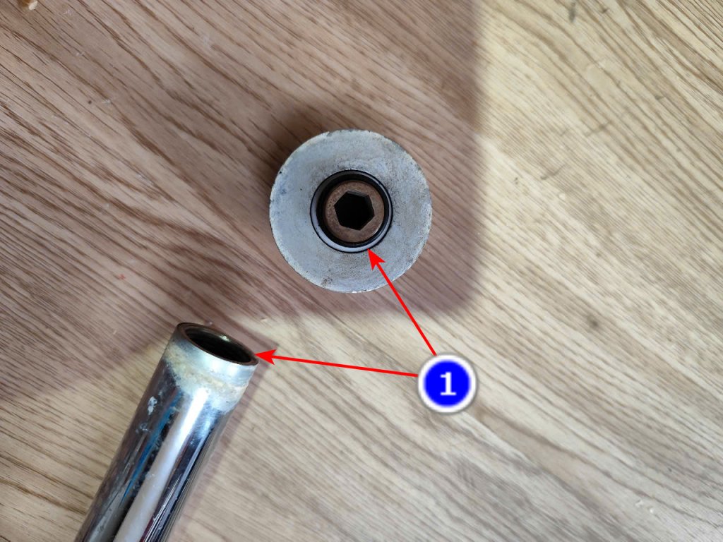

Chỗ số 1 này nó có 2 gioăng: 1 cái cứng và trơn 1 cái mềm mỏng (cài gioăng mỏng này bị nát bét rồi). Cái cứng chắc để khi xoay trượt trên đó ? Tuy nhiên như hình như có cụ trên bảo chỗ này phải siết chặt chết lại luôn thì 2 gioăng tác dụng gì đâu, em vẫn chưa hiểu là nó có lẽ sẽ xoay tròn 360 độ được theo khe số 1 và trượt trên đai nhựa trong:
Có lẽ nó sẽ xoay 360 độ theo cài đai nhựa này, để em xem
Cụ rút ra nhìn xem có bị tắc gì không. Nếu không bị tắc thì cụ cuốn băng tan cho chặt rồi bề ngoài dán băng dính điện cũng được. Bản chất nếu không bị tắc thì nước chỉ trôi lướt qua cũng nhanh nên đòi hỏi độ kín không cao lắm.
Cụ tháo bỏ gioăng vừa thay rồi lắp vào siết chặt xem quay có dễ ko?
