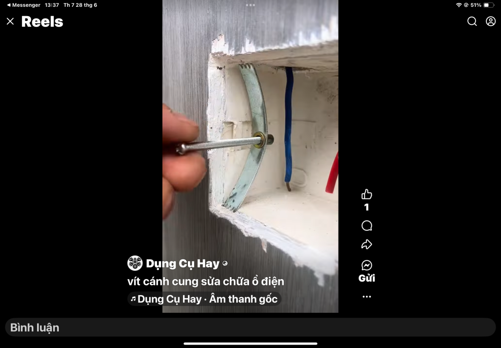

Muốn bắt mặt ổ cắm âm vào đế âm, mà 2 con ecu của đế bị vỡ rồi thì làm thế nào các cụ ? Em ko muốn đục tường ra thay đế đâu nhé.
Trên mạng bán cái này cụ tìm mua để xử lý khi ổ âm tường bị vỡ mất vít ren

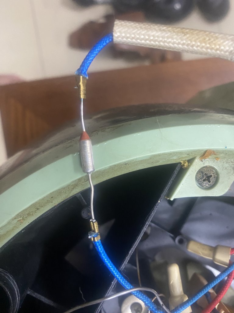

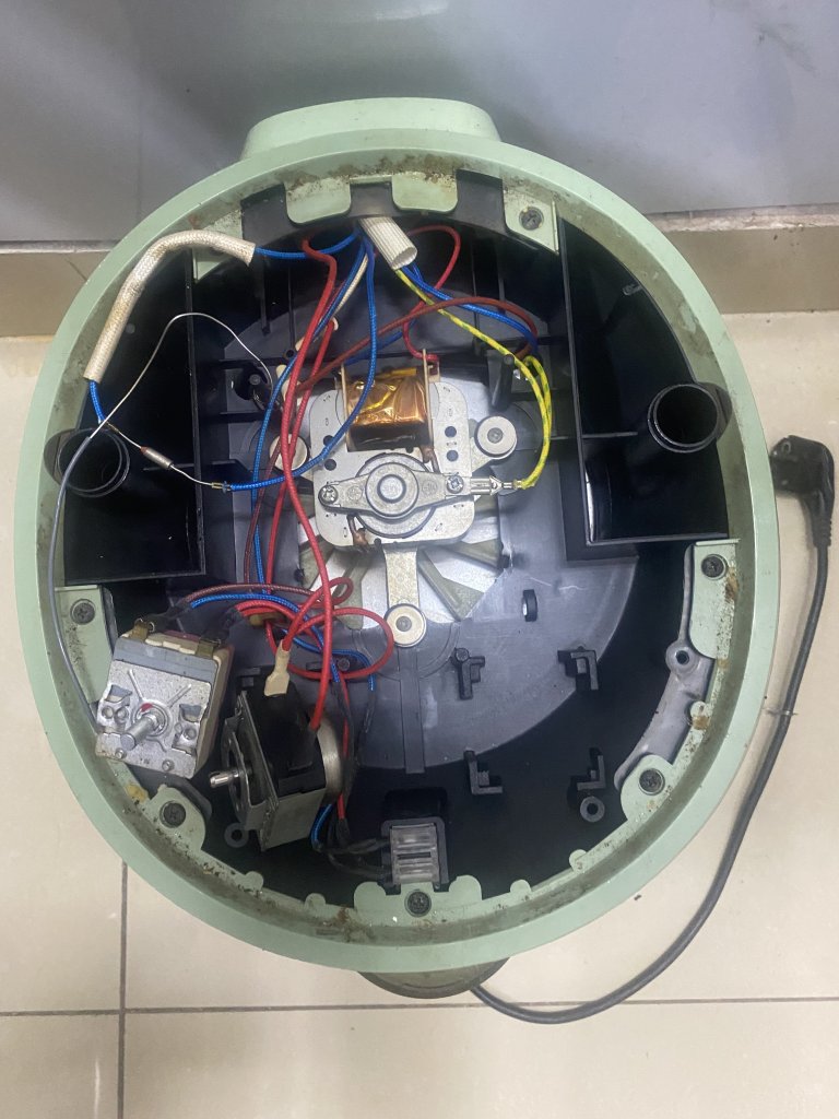

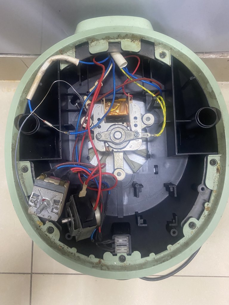

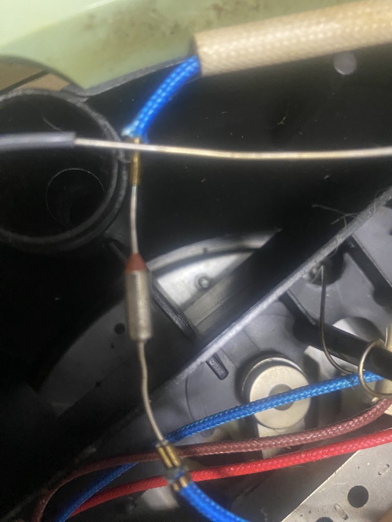

Nồi chiên nướng không dầu nhà em bật không thấy điện vào. Em tháo ra tra trên mạng phát hiện cầu chì nhiệt bị hỏng.
em đặt trên mạng 20 k. Đang chờ
nhận cầu chì để thay xem kết quả thế nào
