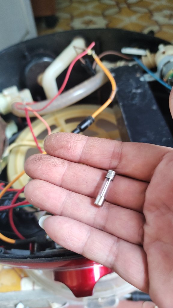

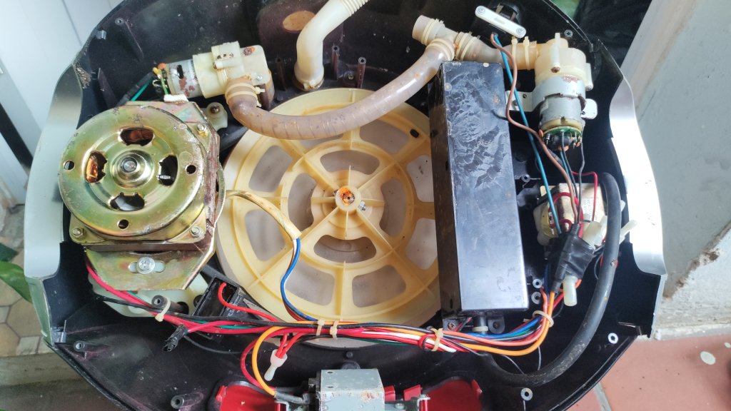

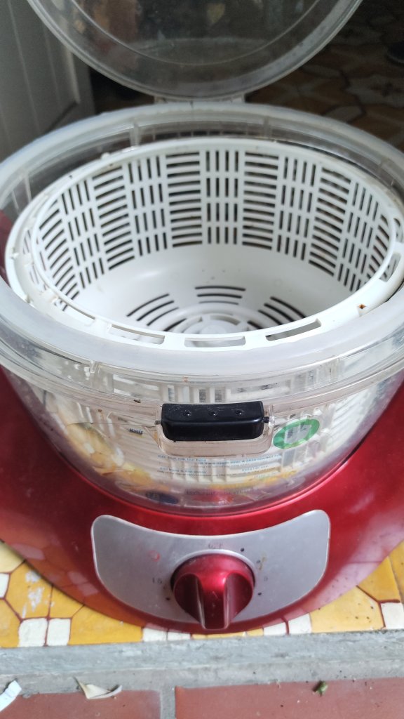

Chưa sửa dc máy hút bụi , Ngan già nó lại hành em sửa cái chậu rửa hoa quả này , đang dùng thì tịt ngóm , mở ra day dợ loằng ngoằng kinh , cụ nào biết cái này kiểm tra ra sao cứu em với , đa tạ các cụ .
Cụ xài đồ điện xịn thế, nhà em có cái quay rau bằng tay, quay như quay băng cattset thời xưa á, xong cũng bỏ k dùng rồi.
Con này có cả mạch bơm, motor, chỉnh tốc, van cảm biến nên cụ cần xác định sơ đồ chức năng, đo từng phần xem nó hỏng phần nào.
Nhẽ có cả rửa ion nữa? Loằn ngoằng phết
Hóa ra nó chết con cầu chì lão ạ , chắc bị chập đâu đó . Em lười vừa đấu tắt cắm điện nó nổ Bùmmmmmm một phát , hik .

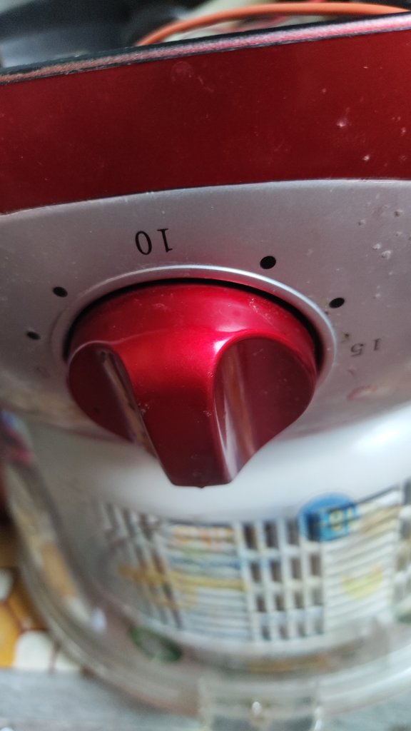

Sau đó đấu thẳng điện vào qua chiết áp thời gian , qua thẳng tụ vào motor thì nó chạy ầm ầm , bỏ hết cái lũ kia liệu bịp dc Ngan già chưa cụ ?

Em làm 5 lít uống bia thôi , cho đấu motor chạy trực tiếp , chả có ion sục sủi gì hết , không biết nó có phát hiện ra ko ?

Đúng là có chức năng ion như em đoán,
Cụ xem khôi phục đc hẹn giờ thì tốt vì quen dùng hay quên
Cái ion có cần ko lão , nếu cần thì thêm 5 lít nữa . Không có hẹn giờ , chỉ qua chiết áp này thôi
