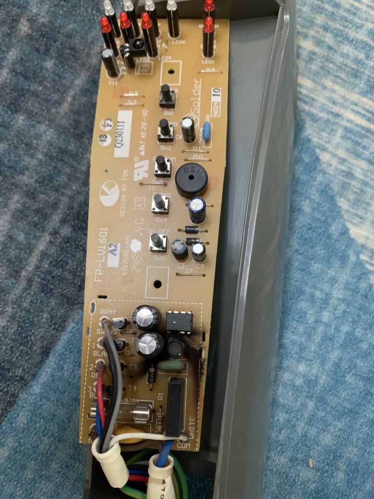

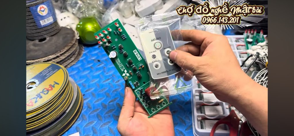

Con quạt nhà em i chang, hỏng nhận điều khiển từ năm ngoái. Lúc đầu là chập chờn khi nhận khi không, ktra remote thì ok. Năm nay em đành dùng tay. Ko rõ sửa dễ ko cụ nhỉ?
Nhà cháu thấy cậu chuyên bán thanh lý phụ kiện điện tử gia dụng có bán cái bo mạch điều khiển từ xa( có kèm remote), giá 130k 1 combo. Nếu sửa không được thì cứ mua cả bo mạch về chỉ cần hàn mấy điểm là xong:
khiển tốt thì khả năng mắt nhận trên mạch có vấn đề .

Vâng em cũng hơi lười tí, nhà cũng đủ hàn với thiếc nhg dùng cũng ko thấy phiền toái lắm nên cũng chưa tìm hiểu sửa ntn :)
Cũng không khó lắm cụ ạ, biết cơ bản một chút rồi lần mò lúc chắc được 😁 - bệnh con này nó phổ biến đến mức mà trên sốp-bi em thấy có bán cả bộ linh kiện phần nguồn để xử mà.
Em thì va với nó nhiều - lâu lâu em lại mua 5-7 bộ linh kiện để thay dần. Đến cái này thì thiếu đồ mà lại bới được cục nguồn kia nên nhét vào luôn, do trước em mua 2 cái nguồn này - cách đây lâu lâu em đã thay vào 1 cái để chuột bạch (vì thấy cái nguồn hơi yếu) - và chưa thấy cái quạt đấy quay đầu nên em nhét nốt vào cái này.

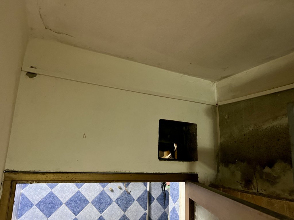

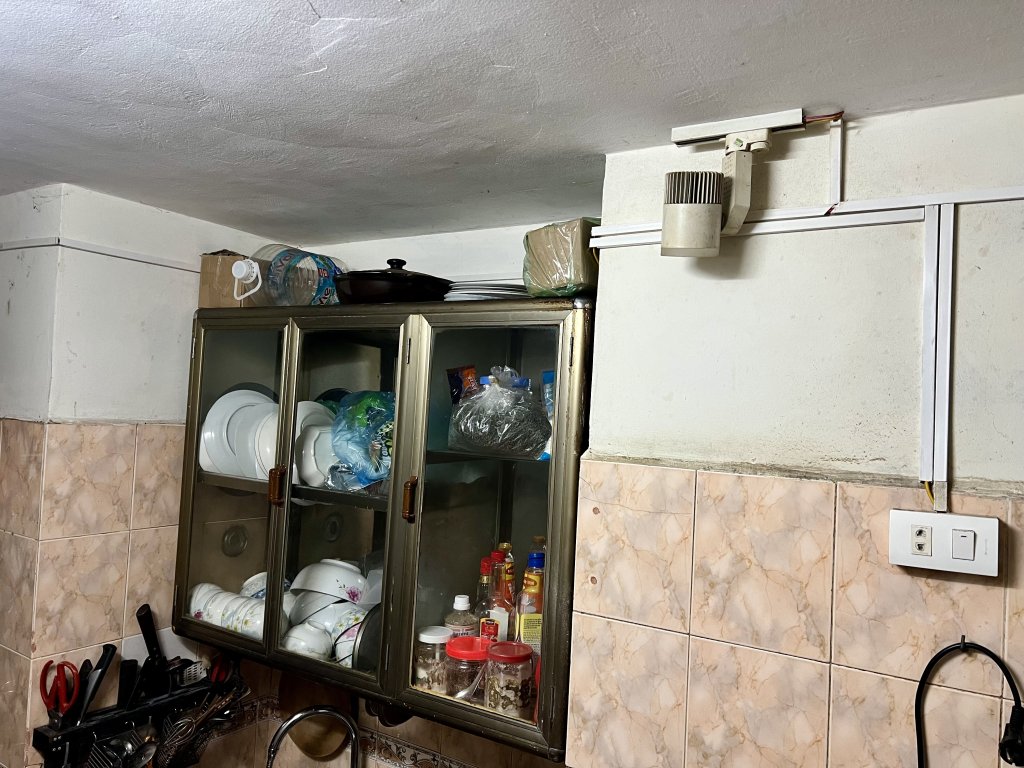

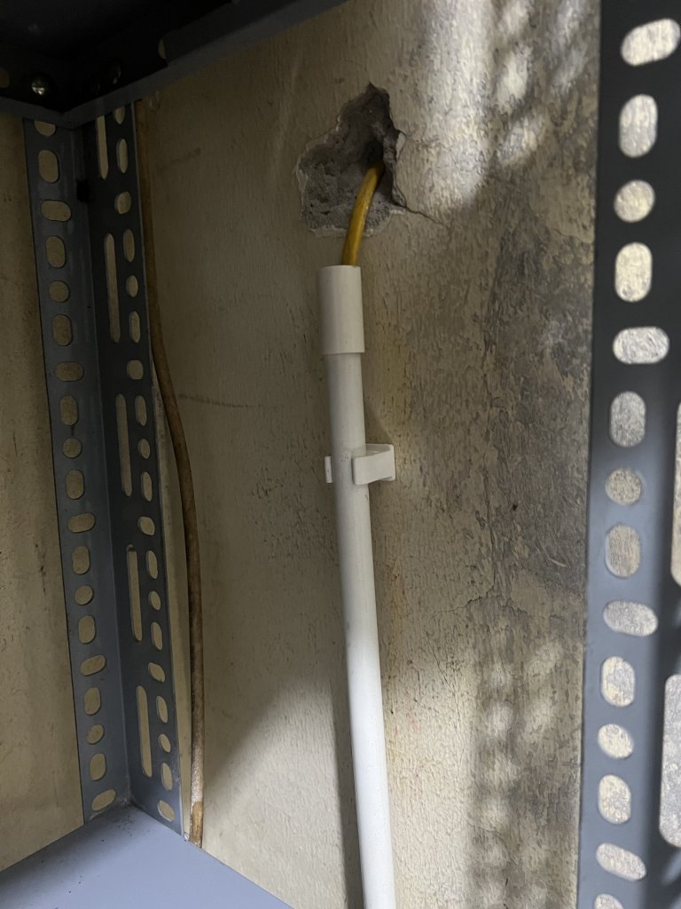

Hôm trước nhà cháu sửa cái khoan để khoan mấy cái lỗ xuyên tường dầy 15cm. Mấy lỗ này luồn dây diện từ phòng này sang phòng khác.
Chả là đầu tháng vừa rồi nhà cháu hỏi gấu về tiền điện của 2 căn mà gấu dùng làm cửa hàng kd. Căn chính lên tận 1,6 củ còn căn bên trong( căn này nhà cháu mua lại từ hồi 2011 để cho nv ở) chỉ vỏn vẹn có 14k. Tình hình là tiền điện tăng liên tục, tới tháng 8 này tiếp tục tăng, thang bậc cao nhất lên tới 4000đ/ 1 số. Giờ không kiếm được nên phải tính toán tận dụng tích kiệm triện để thôi! Chính vì vậy, nhà cháu phải lắp lại đường điện để san sẻ bớt, tính ra mỗi tháng cũng tích kiệm được 2-300k ấy chứ. :))
Xuyên thủng từ bên trong ra để đi đg điện dư lày:
Đưa nó vào khu bếp, nơi tiêu thụ khá nhiều:
Và 1 cái tủ lạnh hơn 300 lít cắm điện 24/24:
Ngoài việc san sẻ gánh nặng thang bậc cao nhất ra thì 2 căn này có nguồn điện khu vực khác nhau, nếu 1 căn mất điện thì có thể kết nối dùng điện của căn bên kia.

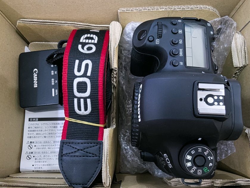

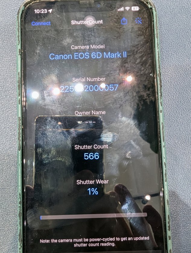

Em vừa mua thêm cái thân máy này.
Thực ra để tận dụng mớ lenses Canon có sẵn em cũng có cái adapter của 7Artisan giúp dùng trên thân Fujifilm với gần hết tính năng tự động, kể cả nhận dạng khuôn mặt. Nhưng để chụp khi ánh sáng rất yếu và cái sensor fullframe thì bổ sung thêm cái thân này.
Dù chỉ là hàng SIDA, nhưng cái thân này không chỉ nhìn bề ngoài coi như mới, sơn còn nguyên độ sần và gần như không 1 vết xước nhẹ mà về em cũng kiểm tra lại sensor cũng rất sạch, không điểm chết. Chỉ có cái số lần chụp thì thử đủ mọi phần mềm thì cuối cùng vẫn đến mục trả tiền, chỉ mấy đô thôi nhưng cũng khá lằng nhằng nên em mang ra cửa hàng nhờ xem hộ (Canon không đưa cái giá trị này vào exif của ảnh).
Nó chưa được bấm chụp đến 600 lần!

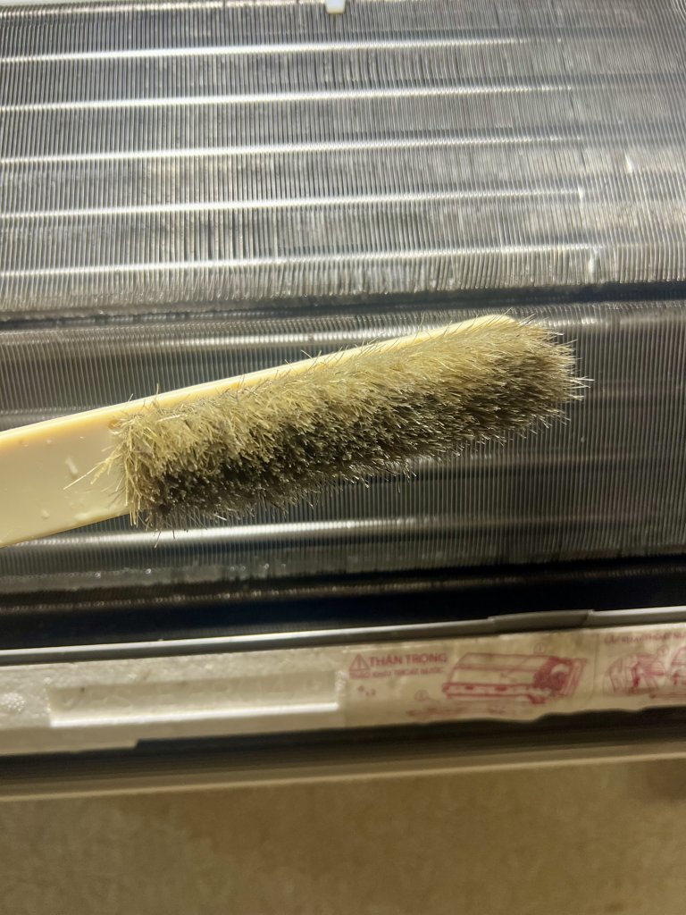

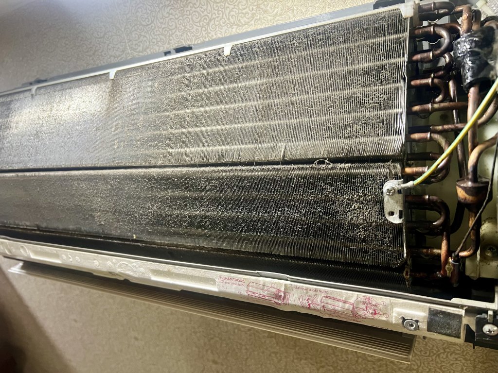

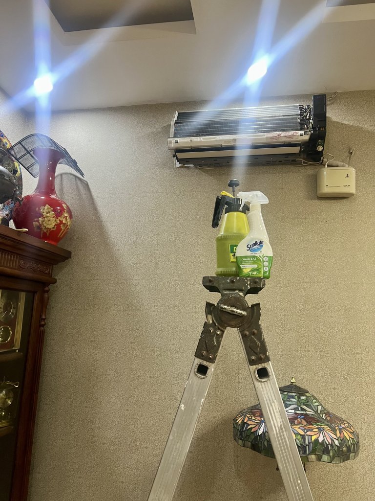

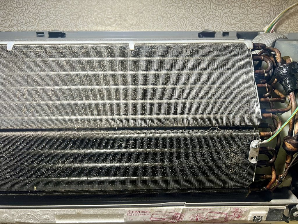

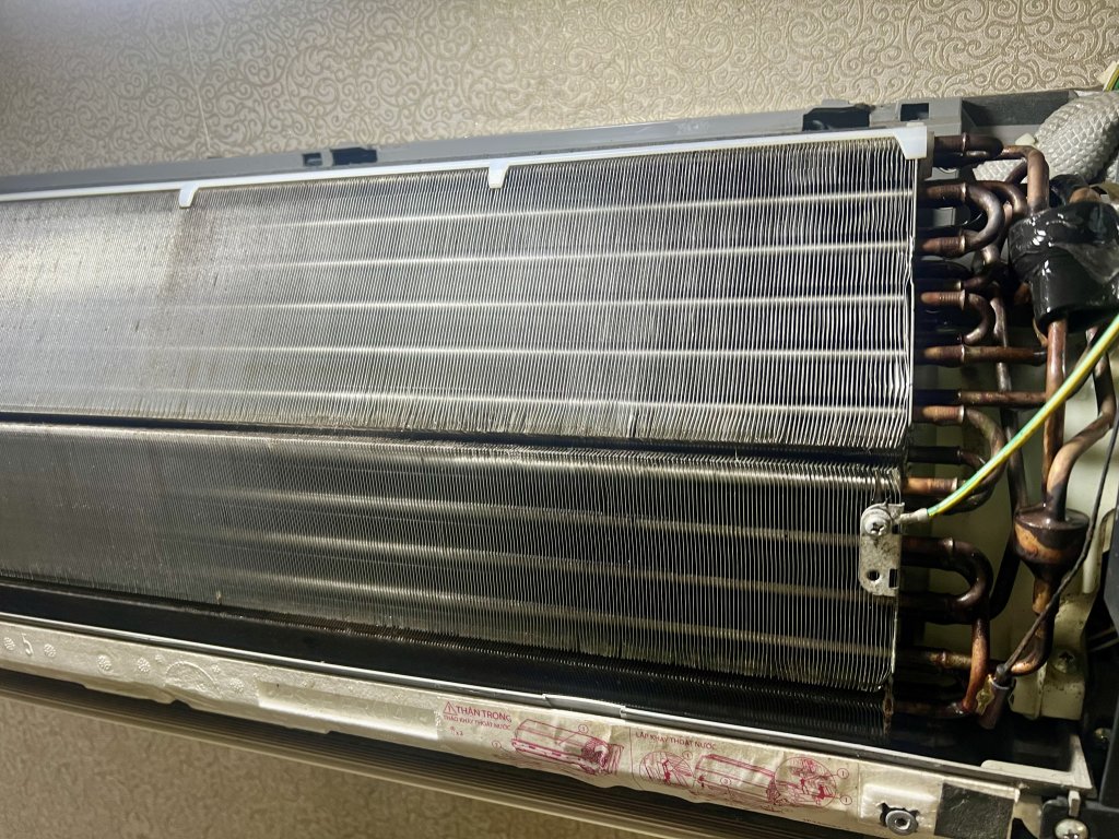

Nay nhà cháu thay cái Driver đèn led âm trần, sẵn có thang nên nhà cháu vệ sinh luôn cục lạnh đh. Chiếc đh này đã 8 năm tuổi, tính ra lần vs này mới là lần thứ 2, hàng năm chỉ vs cái màng lưới lọc thôi. Nói chung buồng kín nên rất hạn chế bụi, 3-4 năm trời mà giàn tản nhiệt bụi bám vào cũng ko nhiều lắm:
Vệ sinh nhà cháu không xịt nước nhiều như đội thợ, chỉ dùng dung dịch vs đa năng với 1 bình phun nước tưới cây:
Sau khi xít dung dịch tẩy vs Sunlight, nhà cháu dùng bàn chải lông, chải dọc vào các khe rãnh nhôm tản nhiệt, nó như 1 cái lược chải tóc thành nếp thẳng:
Vừa chải vừa phun nước vào cho nước cuốn đi lớp bụi bám vào, khoảng 10' thì xong, chắc chỉ mất độ lít nước. Giàn tản nhiệt sạch sẽ ngay:
Cụ nên xịt nhiều nước hơn. Vì mặt trong của nó chưa sạch hết đâu (nên ngoài sẽ không nhìn thấy)
Dung dịch vệ sinh đa năng là loại gì thương hiệu nào ah cụ?
