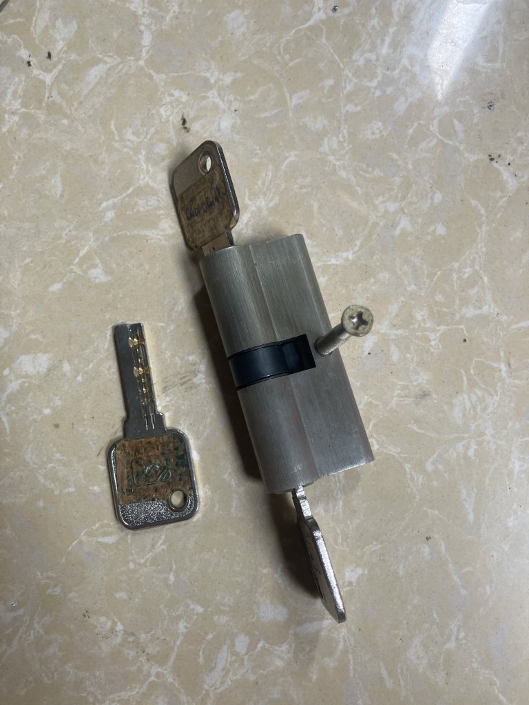

Cụ có video hướng dẫn sửa khóa cửa ko ạ :(( cái khóa nhà em cứ hở tí là : phía trong vặn mở đc, phía ngoài vặn ko mở đc. Kêu thợ đến sửa xong đc 2 tháng lại đâu vào đấy :((((
Kiểu nhà e là kiểu khóa này. Ko biết cách mở ra nhưu nào để tự mày mò xem sao

cụ nhìn ở mặt chốt ngang có các ốc bắt, tháo lần lượt: mặt che, lõi khóa, tay trong, tay ngoài.
Ngó nghiêng tí là thấy v đề do lõi khóa k đẩy được chốt cụ ợ, mua mới cùng loại thay là ok, nhà có ng già trẻ con có thể chuyển sang khóa vân tay luôn

Mua cái mòn cái lẫy đẩy chốt ở cụm chìa. Cụ mua cái lõi chìa khác cho xong sửa khó lắm.

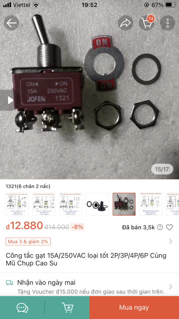

các cụ cho em hỏi cái này có bền không, em định lắp decor hơn chục cái.
Cái này ghi dòng 15A nhưng chắc được nửa - mà cụ bảo lắp đề-co thì không sao nhưng nhìn bóng bẩy thế chứ nó vẫn han đấy - không biết cụ định lắp chỗ nào?

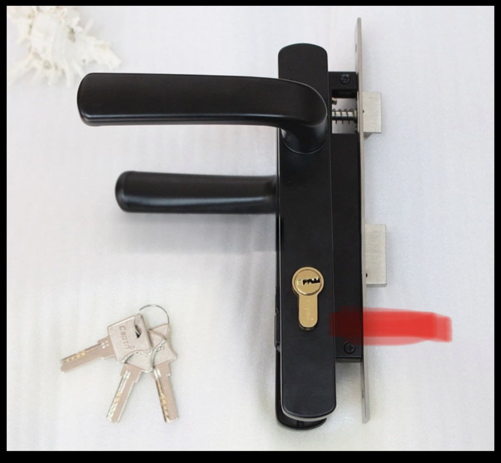

Khoá dạng này thì cụ chỉ cần tháo cái “óc” ra là được thôi.
Có con vít chỗ em đánh dấu - cụ tháo ra rồi mở khoá xoay lựa một chút là rút óc khoá ra được - chìa xoay hơi chéo một chút tầm 15-30 độ là được.
Cảm ơn cụ để em về làm thử xem. Hôm nọ em có tháo 3 cái ốc ra rồi nhưng ko biết làm sao tháo khóa ra để kiểm tra đc bên trong
Lâu e ko làm nhưng đại loại là tháo cái ốc chỗ cụ Vanh chỉ rồi đẩy khóa xuyên sang bên kia là tháo đc cái lõi. Tốt nhất cụ đi mua luôn cái lõi mới có bộ chìa đủ, 150-350k tùy chất lượng.
Lỗi thì chắc do lâu ngày mòn hoặc gãy cái lẫy thôi, nếu cụ mày mò đc chỗ mua thì tầm 40-50k nhưng mất tgian tìm.
Em có mấy cái lõi khoá này, để chiều về em tìm xem còn không, cụ lấy thì em gửi.
Nhà em cứ mất chìa khóa là thay lõi nên mấy cái lõi cũ vẫn dùng tốt, chỉ là không đủ bộ chìa.
Cái này còn 3 chìa.
Cụ nên cầm cả lõi ra vì nó có loại cái “lẫy” nó dài ngắn khác nhau đấy - không đúng là không dùng được đâu. Có thể mua loại dài rồi mài ngắn đi.
Nhà em thì khóa cửa từng bị trôi trục, mở được một bên. Em mở ra, đẩy cho trục về vị trí cân bằng trước sau, trước đó lót miếng nhựa hay ốc cho nó khỏi trôi.
Không biết khóa cửa nhà cụ có phải là bị trôi trục về phía trong không?
