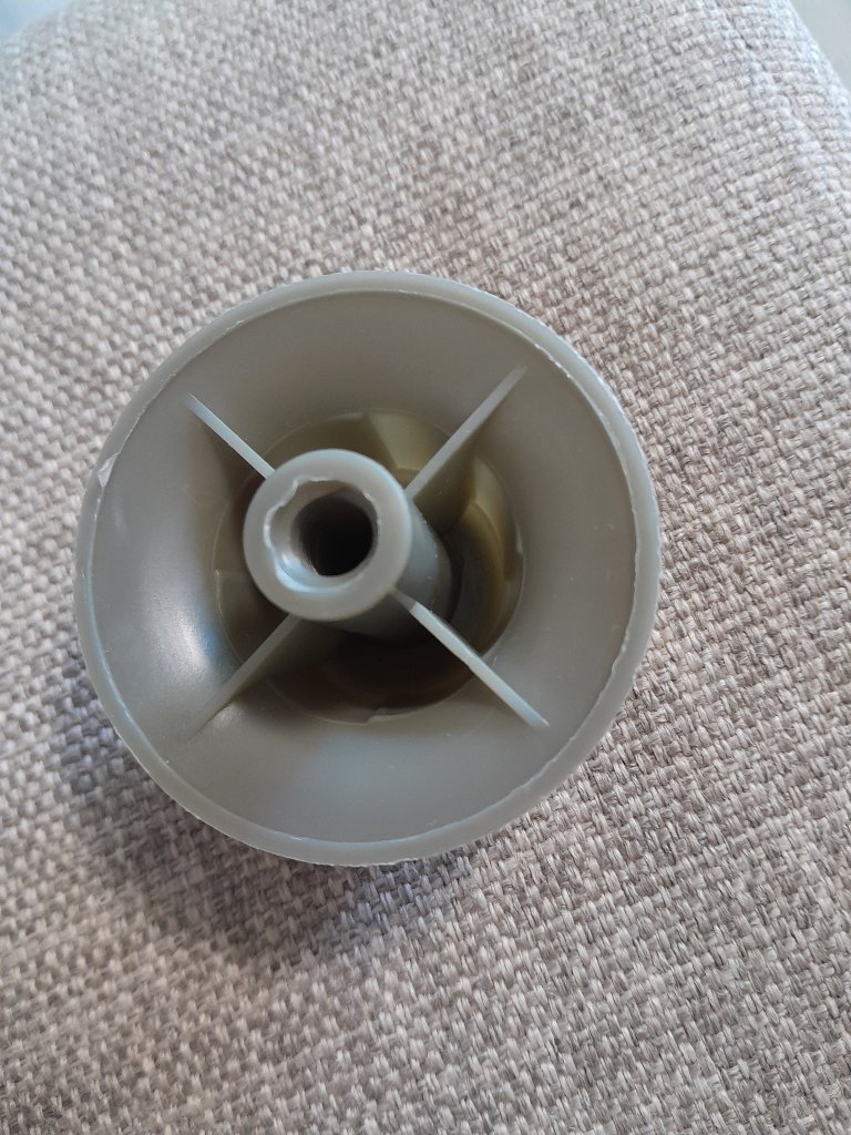

1, Quạt cây Mishubitsi của em kêu to khi để số nhỏ nhất, em định tự sửa, xin các cụ có kinh nghiệm chỉ giáo.
2, Ngoài ra, núm nhựa khóa cánh quạt bị chờn ren, nhưng mua cái mới có lỗ nhỏ quá, không vặn vào được, có cách nào làm to lỗ ra mà vẫn có ren không, cũng xin được chỉ giáo (hoặc làm nhỏ lỗ của cái cũ cũng được ạ, hiện em tạm quấn băng keo, không tiện lợi lắm).
Hình cái mới mua đây ạ:
1. Thay tụ, tốc nó k đủ nên hay bị kêu như gõ - nó kéo roto theo hướng dọc. Cũng cần k tra chân đế, để lồng quạt thăng bằng...
2. Kiếm loại có ốc đồng chìm bên trong vặn chuẩn luôn.
Cảm ơn cụ, may quá, em xử lý được cái núm chặn cánh rồi ạ.
Chỉ còn tiếng kêu, đúng là roto kéo theo hướng dọc bị dơ, cứ để tốc độ 2 -3 thì không sao, tốc độ nhỏ nhất thì bị.
Em hay dùng tốc độ nhỏ nhất, phe phẩy, nên định hôm nào rảnh rỗi tháo ra xem có cần thay linh kiện nào đó không?
