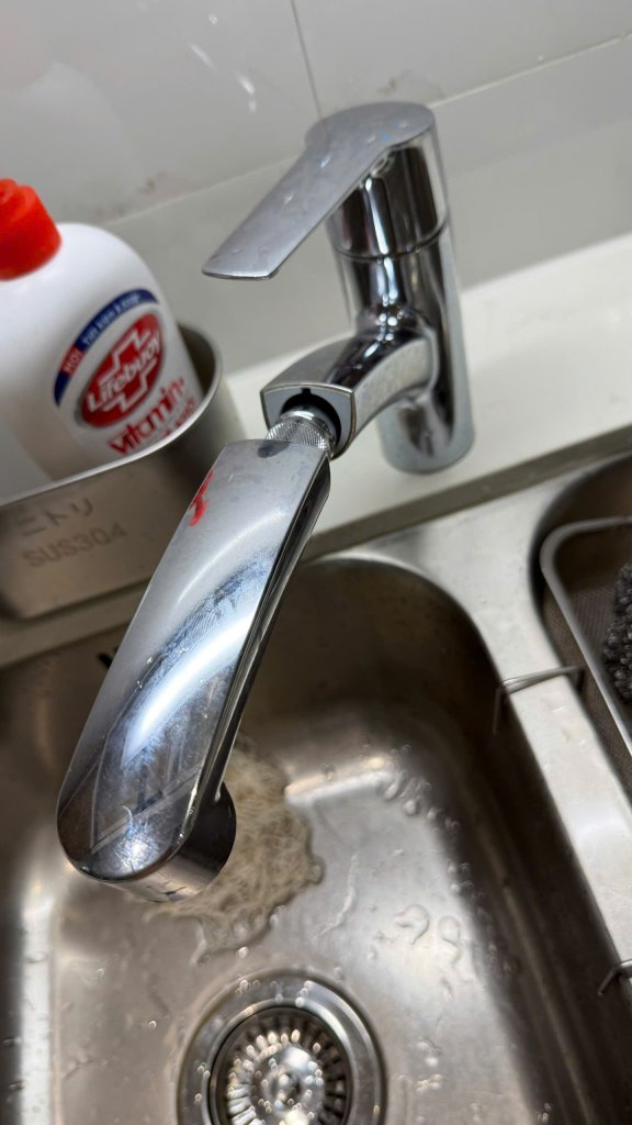

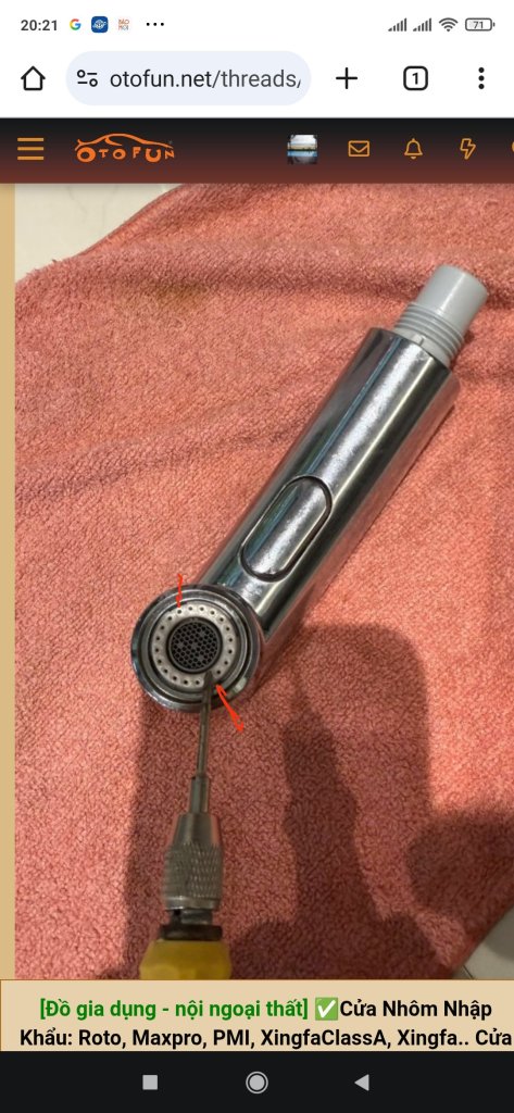

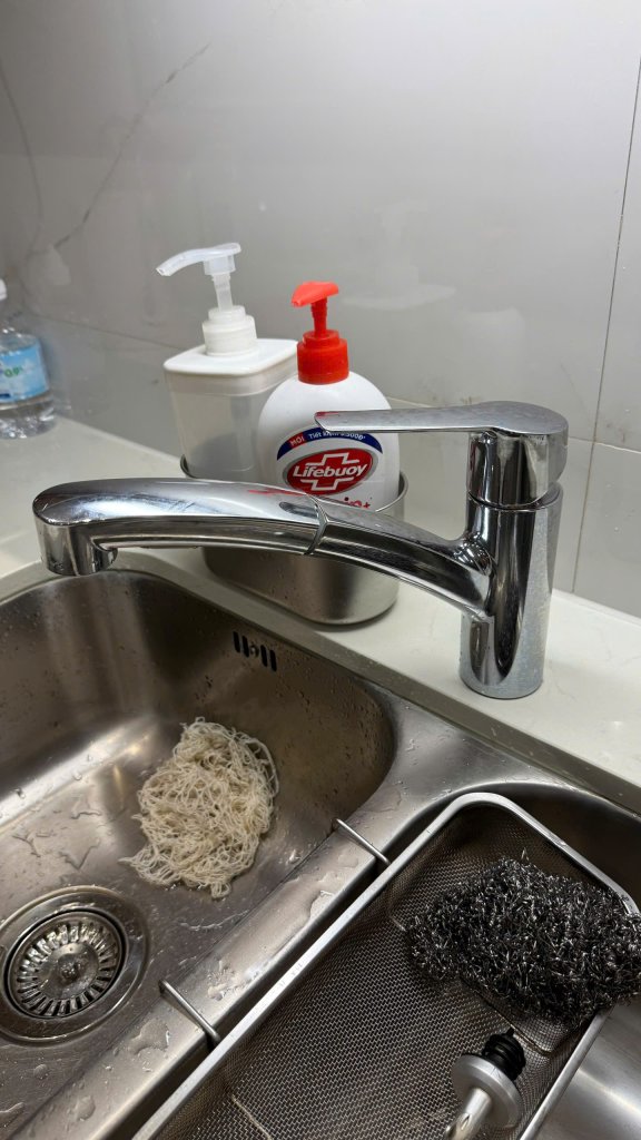

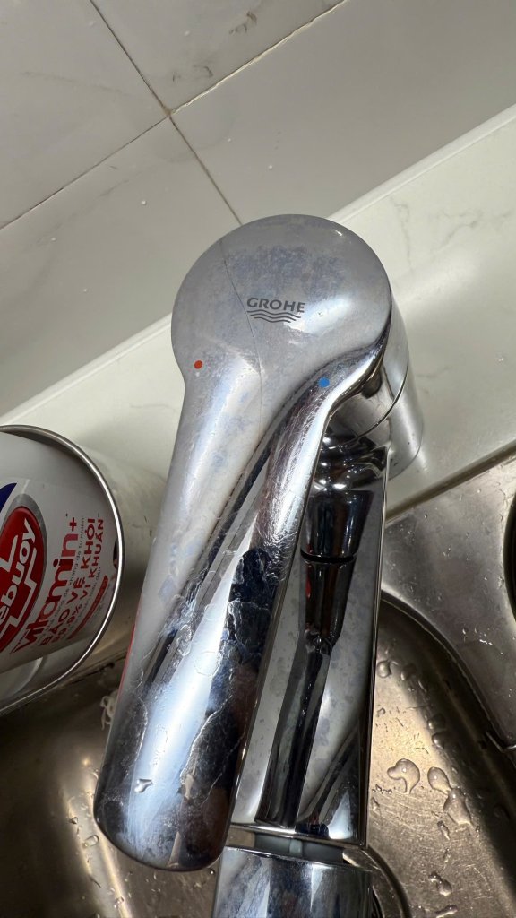

Vòi rửa bát nhà em (loại Eurosmart Grohe 30305001) hôm nay bị tắc phần đầu vòi. Em loay hoay chưa tìm được chỗ để tháo phần lọc kiểm tra. Nhờ các lão hướng dẫn giúp.
Em muốn tháo chỗ đầu tovit chỉ vào đó.
Cám ơn các lão.

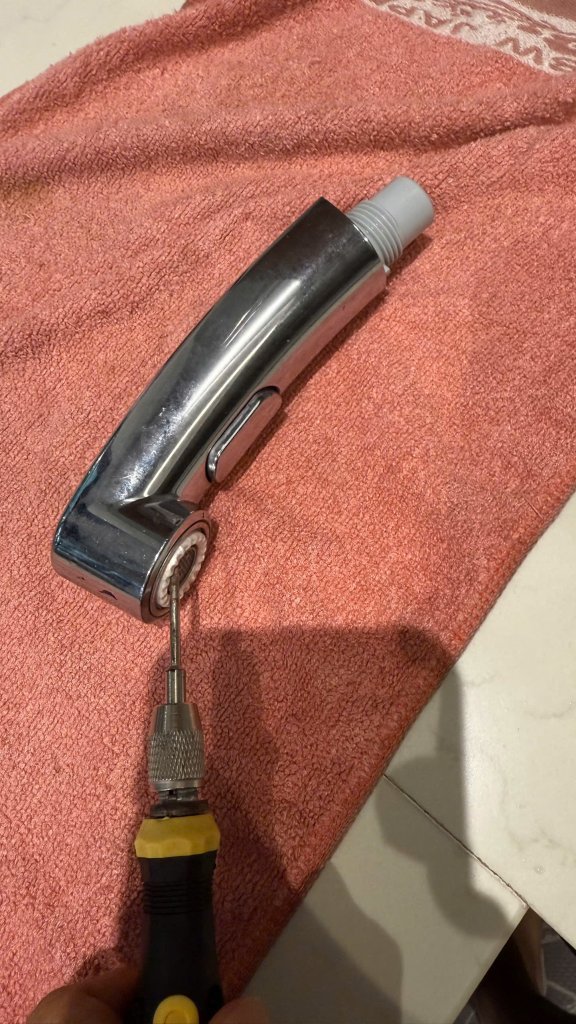

ongdogia cụ dùng kìm mũi nhọn tỳ vào chỗ khuyết bên ngoài vành màu trắng có lỗ đó xoáy ra ( mũi tovit cụ chỉ che mât một điểm và bên phía đối xứng có 1 điểm nữa đó)

Cám ơn lão, theo cách chỉ của lão em đã vặn được ra, nhưng không thể rút được đầu lọc đó ra.
Vấn đề phát sinh: làm sao tháo được nút bấm ở thân vòi ạ.
Phiền các lão giúp.

Cụ chụp cận cảnh chỗ cụ đã tháo được ra lên xem có cụ nào có cách ko?

Nhưng nhìn từ cuối ống vào, nhận thấy vấn đề ở nút bấm các chế độ nước trên thân vòi rồi ạ. Đang tìm cách tháo được nút bấm để kiểm tra.

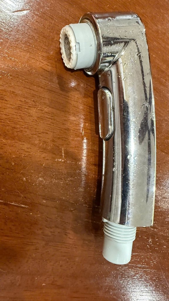

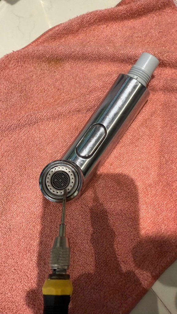

Đây lão à, vặn ren và chỉ tháo được như này, không thể rút đầu lọc cặn ra ngoài để ngâm cứu.
Đây em tìm cho cụ đây
Cám ơn lão đã nhiệt tình hỗ trợ, em sẽ thử.
