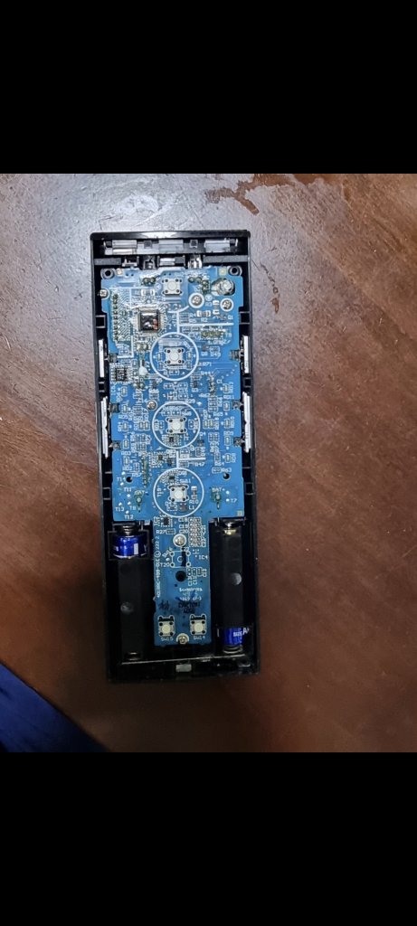

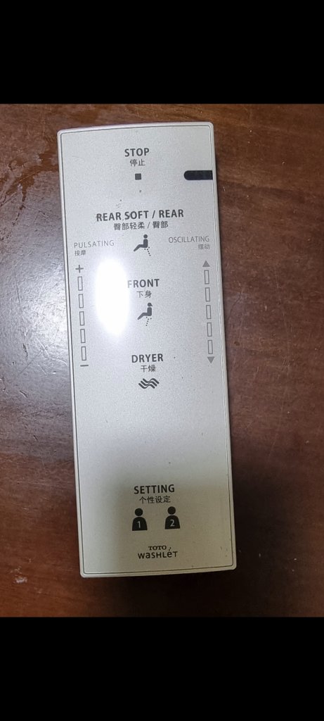

Em có cái điều khiển của nắp rửa điện tử toto (như ảnh). Hiện tại nó đang hỏng, điều khiển không được. Tháo pin ra thay mới thì hiển thị được 1-2 phút nhưng ko điều chỉnh đc rồi đơ, sáng hết đèn.

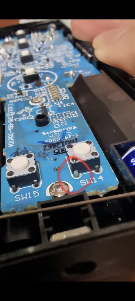

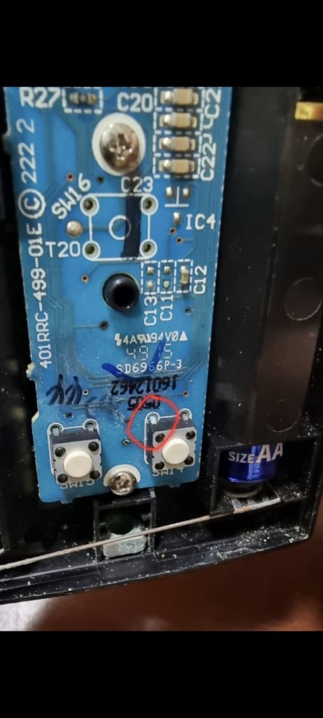

Cái loại điều khiển này sửa thì tương đối khoai, em thấy thợ toto bảo đi khắp HN nhờ thợ Bách khoa cũng thường bó tay (cái điều khiển này cũng đắt, giá hãng là 2,8-3 tr còn hàng ngoài thì ko có 😑). Nhưng vui vui em tháo ra thì thấy 1 con công tắc nhấn bị chết, cứng đơ và nhìn kỹ thì chân bị oxy hóa xanh lên ko giống những cái khác (ảnh khoanh tròn).
Câu hỏi của em là Liệu có vì cái công tắc này kẹt chết mà con khiển này bị đơ không nhỉ. Có cơ hội nào thay con công tắc đó mà chạy lại đc ko hả các cụ 😄

Có vẻ cụ để hết pin, pin chảy nước ra làm linh kiện bị ô xy hoá chăng? Cái nút này thay mới đơn giản, nó chỉ là phím bấm thông mạch. Để kiểm tra xem đk bị đơ do lỗi phím bấm bị chập, cụ tháo cái nút đó ra. Kiểm tra kỹ đường nguồn pin vào mạch có bị bong mạch hay đứt ko vì khi nước pin chảy ra sẽ như lớp a xít ăn mòn mạch in.

Cái này em vẫn sử dụng cụ ạ, pin thì vẫn còn. Trước bị chết 1 cái nên em còn cẩn thận nhét trong túi chống nước cho điện thoại 🤣 Nhưng hqua thấy đơ ko điều khiển được em tháo ra thì thấy cái nút bấm 2 chân bị oxy hóa xanh lét, phím thì bị kẹt không bấm được. Em nghĩ bụng ko biết có phải nó đang bị chập mạch vì cái nút đó ko. Thôi đằng nào cũng hỏng, tí em thử tháo luôn cái nút đó ra xem biết đâu bất ngờ... 😂

Cụ tháo luôn nó ra xem còn lỗi không - cái công tắc này sẵn, thay thoải mái - cụ xem kích thước thế nào mua cái khác thay vào thôi.

Cụ lau toàn bộ mạch bằng cồn 90 độ hoặc dùng bình xịt chuyên rửa mạch , hy vọng sửa được

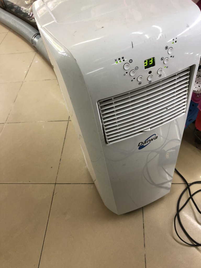

Nhà cháu đang dùng cái đh di động, công suất chỉ 7k BTU thôi, công suất này chỉ dùng cho phòng nhỏ dưới 10 m2. Nhà cháu dùng cho cửa hàng mở cửa thông thống 50 m2, chủ yếu phục vụ cho 1 khu vực 2-3m2.
Con này của Hàn quốc, chạy cũng mát phết! Đấy là ở cửa hàng thông thống, chứ phòng kín thì còn mát nữa.

Con nhà cháu chạy êm như quạt luôn, có lẽ do công suất nhỏ. Giá mua còn cao hơn chiếc đh treo tường Fukini 9000.
