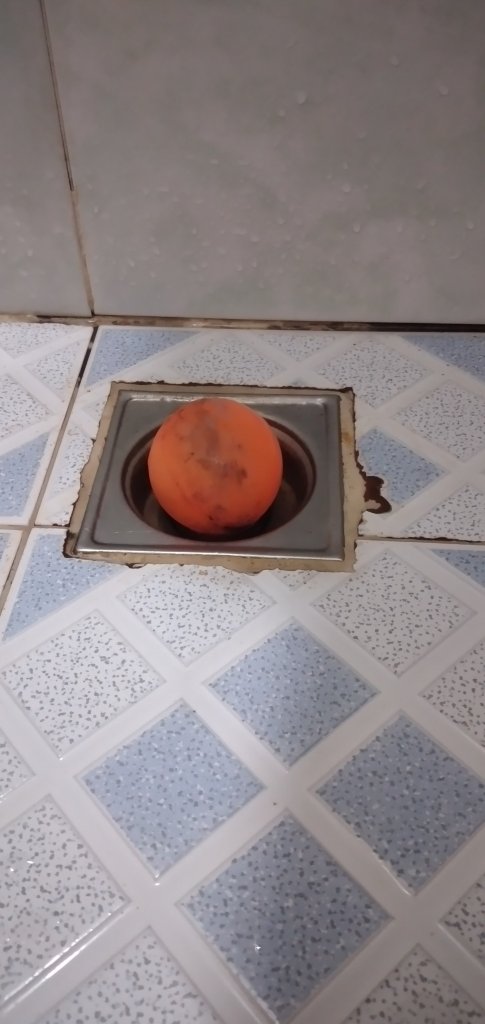

Thì cụ p chữa ng nhân chứ lại di chống đũa vào atomat
Cụ lật hố ga nhà mình lên bà vệ sinh hốt sạch rác trong hố ga, k tra góc cua thoát sàn ở hố ga p ngập nc là xong.
Nguyên nhân chính thì ở trong bức ảnh rồi cụ, thoát cũ ko ngăn mùi hiệu quả (thoát sàn loại này kém hiệu quả mà). Chưa kể đến ống thoát không ngập nước trong hố ga. Nhưng khổ nỗi hố ga ở đâu có khi cụ ấy cũng chẳng biết, vì thường ở ngoài đường, xây bê tông kín hết rồi mà có sửa bao giờ đâu mà biết :D Nên thay cái này tuy là sửa phần ngọn, nhưng cũng hiệu quả đến 80-85% đấy.
Nhà ngoại em trước cái thoát sàn wc tầng 1 thông luôn với cống ở trước cửa mà em lắp xong ổn áp đấy cụ.

Mẹo này e đăng lâu r, đăng lại: em thả quả bóng đồ chơi vào. Xong.
Tất nhiên hố ga p đc vs sạch sẽ, mùi nhiều và xông ngược là dấu hiệu của tắc cc nhé, c bị phải thông đấy.

Đợt này nặng lắm cụ ạ. Chắc em làm theo lời cụ.
Đục bỏ cái thoát sàn cũ cũng rất nhanh và dễ cụ ợ, mua loại chống trào ngc với chống mùi kiểu nắp 1 chiều- k chơi loại lò xo như cũ- tuy nhiên các loại này đều có nhc điểm thoát sàn chậm- size của cụ quãng 10x10 ống trong phi 70 đến size lỗ thoát còn có 30-40, lúc tắm nó ngập lên thế là lại cậy nắp.

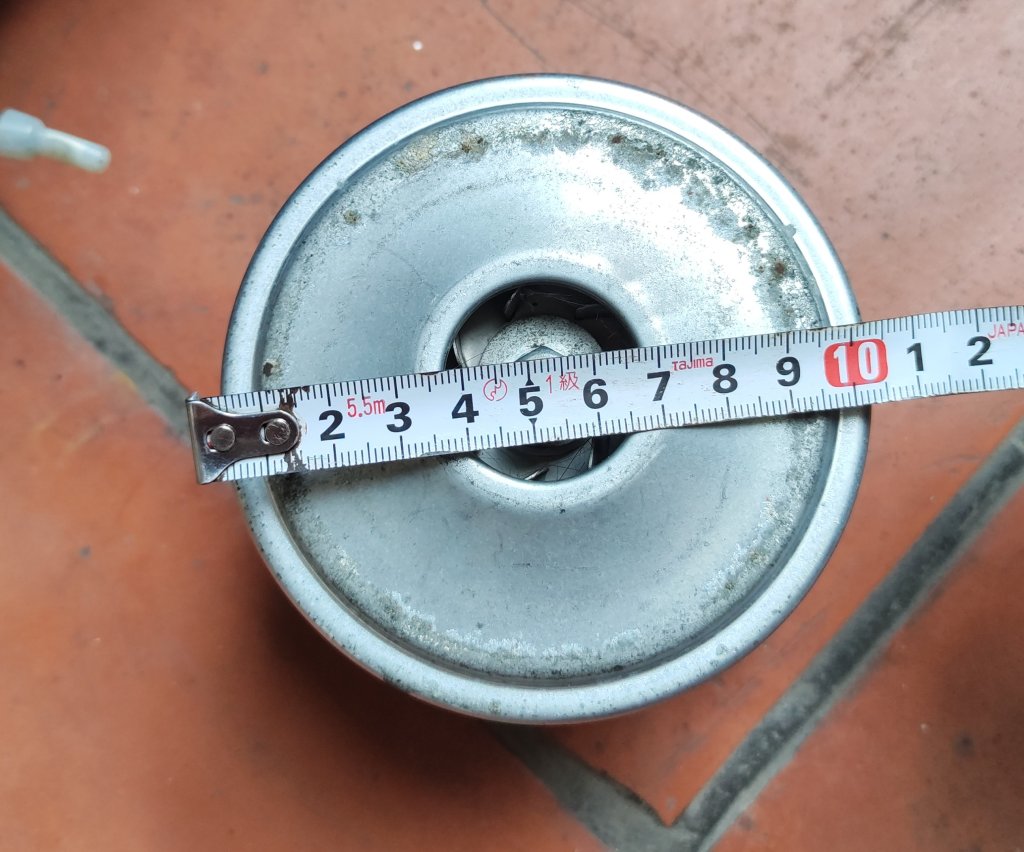

Em vẫn chưa tìm mua dc motor máy hút bụi loại đường kính 11cm các cụ ơi , cụ nào biết chỗ bán chỉ giúp em với

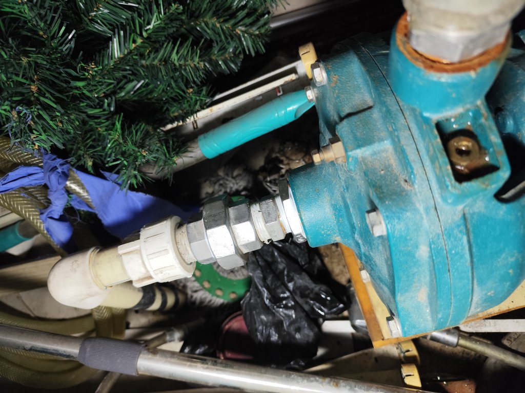

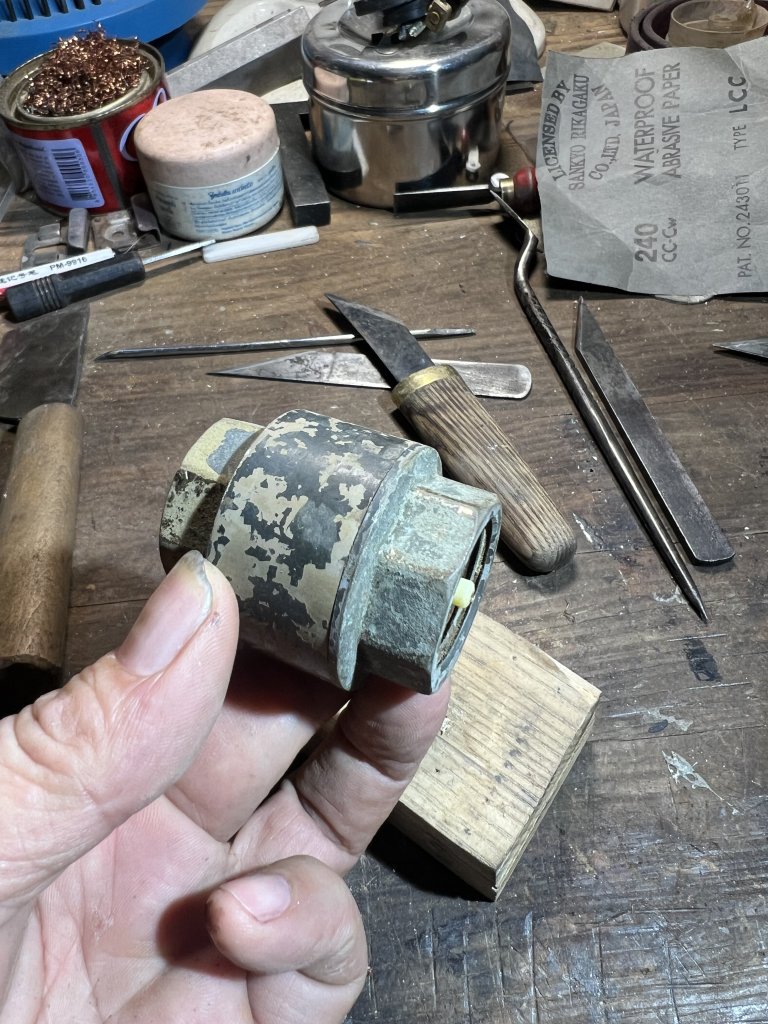

Bơm hút bể ngầm đẩy lên nóc mà cụ . Em sợ tụt cái chõ trong bể . Mồi mấy lần vẫn ko ăn thua :( . mặc dù lắp bơm xong bơm được 2 lần ngon lành rồi mà nay lại bị thế :(
Xả air ở nút đồng lồi ra kia à cụ?
Bơm chạy ok rồi nhưng lần nào bơm cũng phải mồi và xả air ko rõ nó hở khúc nào các cụ nhỉ :( mất công vãi

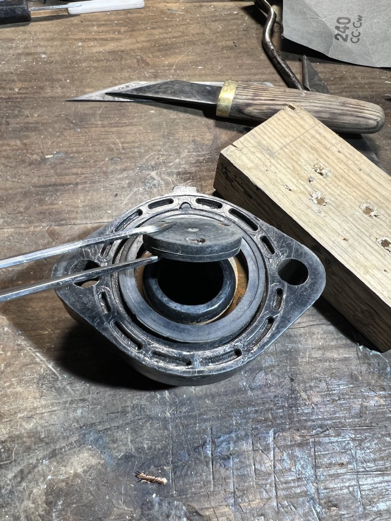

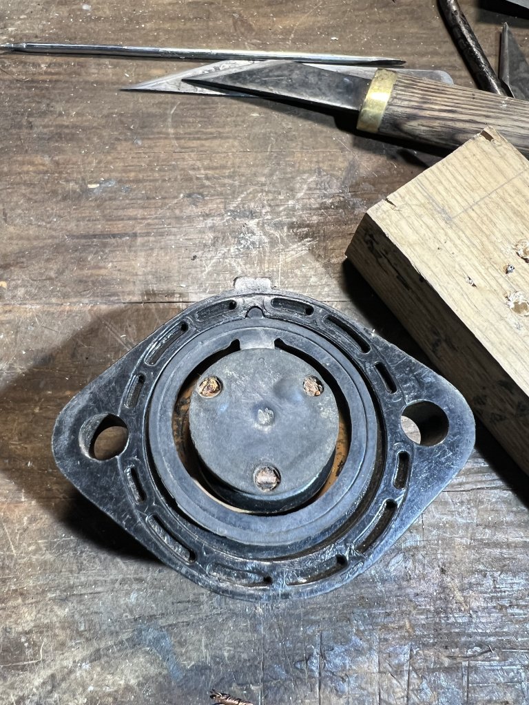

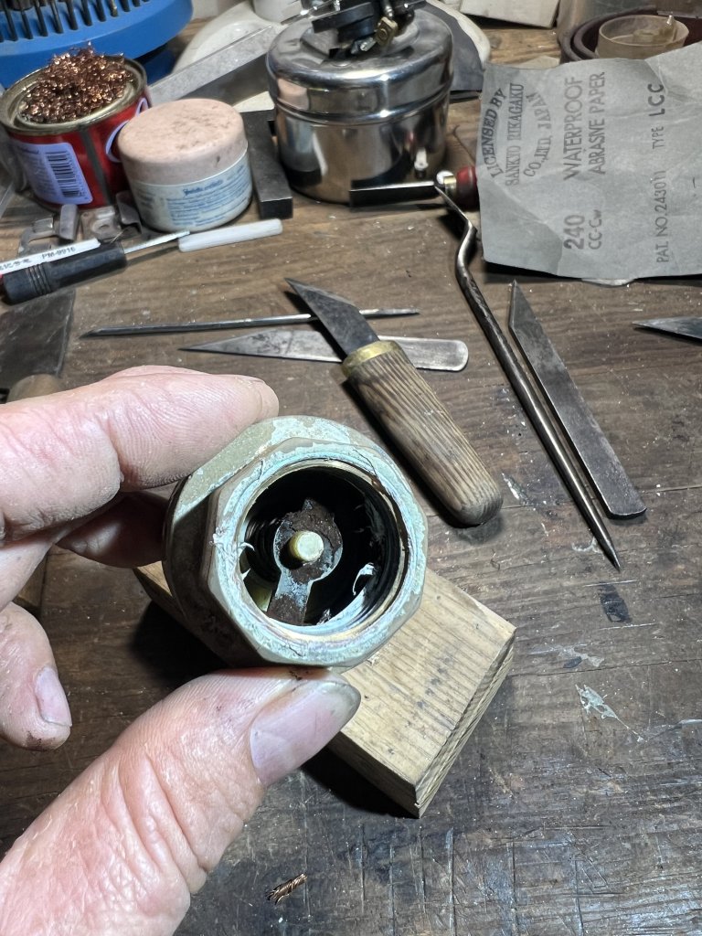

Nó hút từ bể ngầm lên à? Nếu vậy thì hỏng chõ lọc rồi, chõ lọc cặn sát đáy bể ngầm chính là cái van 1 chiều. Van này hỏng mất tác dụng ngăn nước chảy ngược khiến bơm mất nước mồi. Như nhà cháu đã còm trước, ngoài van 1 chiều ở đường vào thì máy bơm có cái gioăng cao su ở cổ hút đường vào, gioăng này ngoài tác dụng ngăn nước rò khi bắt đường vào với cổ hút máy bơm ra thì nó còn tác dụng ngăn nước chảy ngược ra như van 1 chiều.
Van 1 chiều ở chõ lọc bể ngầm:
Gioăng cao su lắp ở cổ hút đường vào máy bơm:
Khi máy bơm hoạt động, tạo lực hút, miếng cao su tròn sẽ bị áp lực dòng chảy đẩy cao lên để nước vào:
Khi máy bơm dừng, miếng cao su hạ xuống ngăn nước chảy ngược:
Tuy nhiên đường này ko thể kín triệt để nên giải pháp lắp van 1 chiều là hiệu quả nhất.
Việc phải mồi thì chấp nhận vì thay chõ dưới bể hơi bất tiện . Có cái xả air là dở thôi ạ , lần nào cũng bơm rồi xả 1 nhát xong mới rít được .
