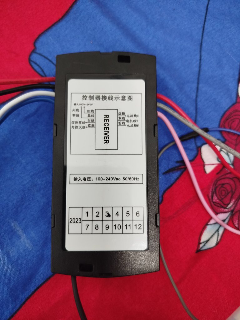

Bộ đk quạt của cụ dùng IR (hồng ngoại) hay sóng radio? Nếu radio thì cũng chia 2 loại: AC và DC (inverter). Nếu đk của động cơ AC thì dễ kiếm và rẻ. Nếu DC thì cần phải mua đúng nhà sản xuất và công suất đấy cụ.
Cụ chụp giúp em bộ đk đc k?
Quạt em DC cụ ạ.
Em đã liên hệ bên nhà sản xuất để mua lại rồi.
Hàng TQ nên mua chắc lâu.

Quạt em DC cụ ạ.
DC sẽ vất vả cho sau này nếu như nhà sản xuất họ đóng cửa (em gặp rồi). Tùy chất lượng mà bộ đk này sẽ dao động trong khoảng 300k- 1tr cụ à.

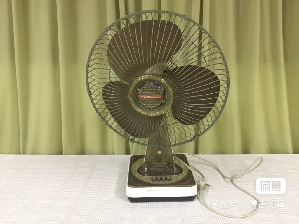

Các cụ nhà em ở quê có cái quạt bàn Wahson cánh sắt 400 mà giờ chạy kêu quá, chắc lệch cốt rồi. Em định thay trục và bạc. Cụ nào có cái tương tự hay đã thay cho em hỏi trục kích thước bao nhiêu nhỉ, thông dụng 190 có hợp ko. Em định mua cuối tuần thay luôn nếu biết size, không em phải về tháo ra đo vậy.

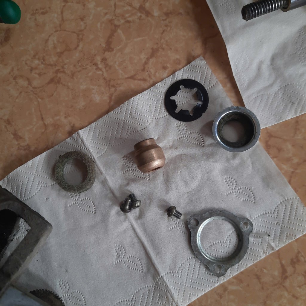

Nhà cụ vẫn giữ được cái quạt này mới quá.
Quạt này về cơ bản bạc và trục chắc không sao đâu. Cụ mở bầu quạt và nhỏ dầu bôi trơn vào bạc xem trước đã. Bạc loại này nó bằng đồng, không có hỏng được.
Cụ tham khảo bạc hãng này, nhưng mà của quạt cây. Trước e có tháo ra để xem và tra dầu.
