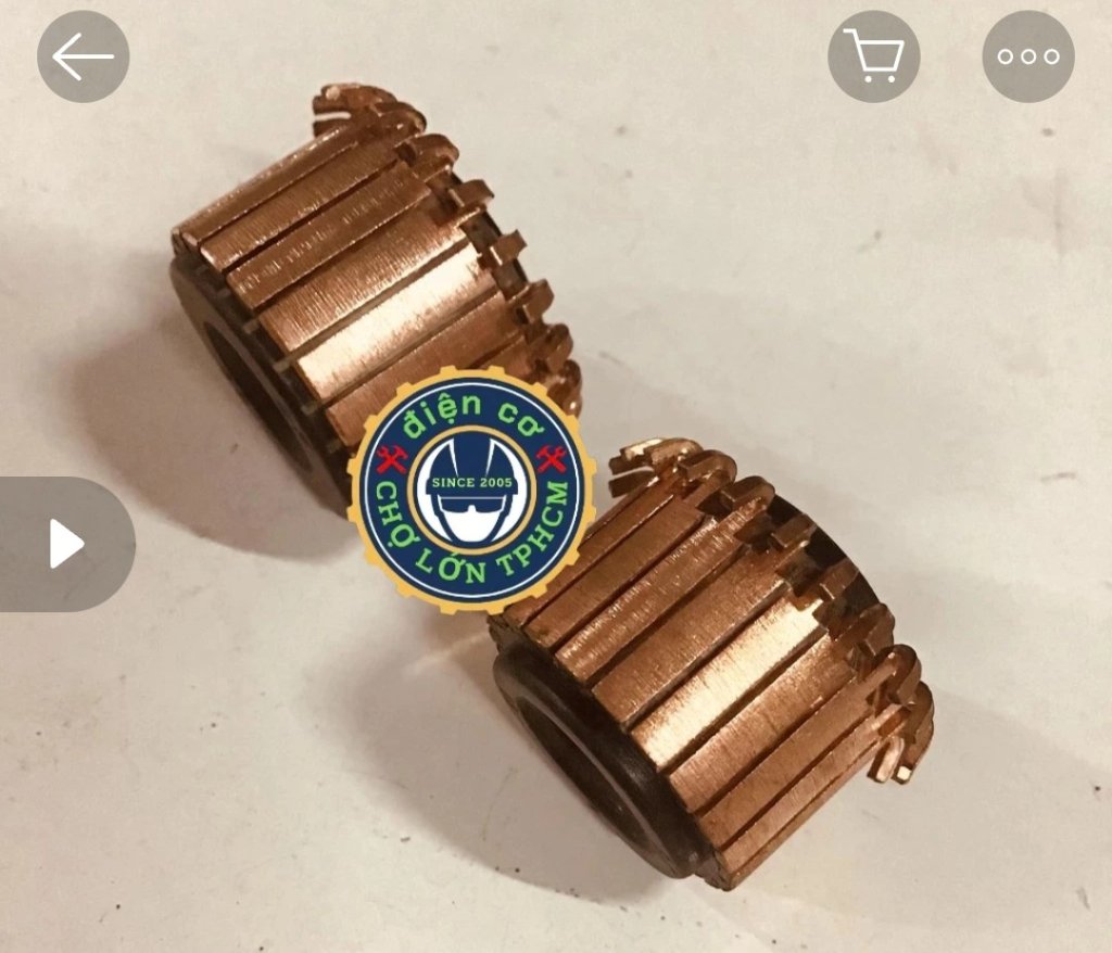

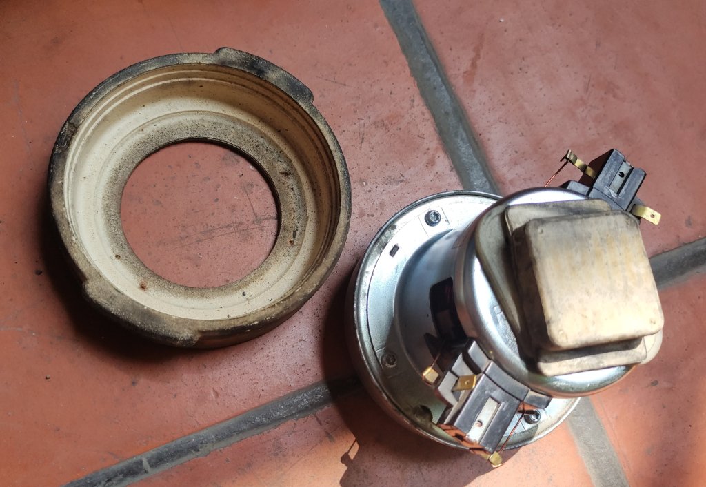

Em đã qua mua mà cửa hàng toàn loại motor đường kính 120mm , mà cái của em lại 110mm mới đau .
Đúng là nó hơi to hơn nên E về phải “chế” lại chút ít thì mới nhồi vào trong vỏ máy được. Chạy thử thì hút cũng khoẻ (E mua loại 2200W) nhưng E chẳng tin là nó chạy được dài hơi nên chỉ dùng thử ngắn hạn thôi. Cái motor zin ban đầu của Hitachi (Thailand) mua về dùng rất ít mà cũng khét um lên, nổ câu chì (do chết cổ góp/đánh lửa…).
Của em nó bé hơn nên ko lắp vừa vòng cao su đệm , nếu ko sẽ bị hở và hút kém . Nguyên tắc sử dụng máy hút bụi , máy xay vv motor có vòng quay lớn là khi chạy khoảng vài chục giây là off , sau đó chạy tiếp thì mới ko quá nhiệt gây cháy cổ góp , nhưng vào tay các mụ Gấu thì ....
E vác cái motor hỏng cũng vành cao su đến trực tiếp mua tại shop đó. Ưu tiên lắp vừa phần cơ rồi mới xem đến công suất. Cái máy của E có 1800W thôi nhưng loại motor (Tàu) kia lắp ko vừa cả đường kính/chiều dày nên E lấy loại 2200W thì gần vừa. Về chế lại chút ít vẫn chạy được. Cái máy ít dùng, vỏ gần như mới tinh mà chẳng lẽ vứt đi nên đành cố chế cháo để tận dụng, dù rằng cũng chẳng mấy khi dùng. Cụ nói đúng: mấy loại máy dùng động cơ cổ góp này nếu ko dặn dò thi các Bà và bọn trẻ cứ cho cuạy tẹt như motor quạt vậy thôi. Cháy là đương nhiên…
