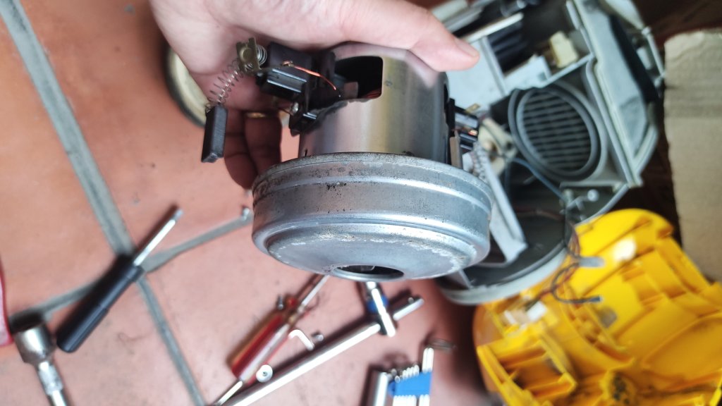

Có cụ nào biết chỗ bán cụm động cơ máy hút bụi đời ơ kìa chỉ em với . Em thấy trên SP có bán nhưng sợ ko đúng loại vè không lắp vừa . Con của em chạy kêu rú lửa bắn tung tóe chỗ cổ góp chắc là bị cháy hoặc quá mòn rồi .
Cụ thay mô tơ ko bền đâu, thay máy mới thì hơn
Cụ đến đây
Hết than.
Nếu tháo ra thấy ảnh hưởng cổ góp thì chỉ có nước thay motor. Trên thân motor có thông số. Mua đúng loại là được

Thế hả cụ , em thấy sửa toàn thay cả cụm motor mà . Mà cái máy này chắc 1 tháng dùng dc 1 lần thôi
Hàng TQ thôi, nên không thể khỏe bằng hàng nhập khẩu chính hãng châu Âu được, nhưng với các máy hút bụi made in china thì thay ok. Cụ xem mẫu mã rồi mua loại tương đương về lắp

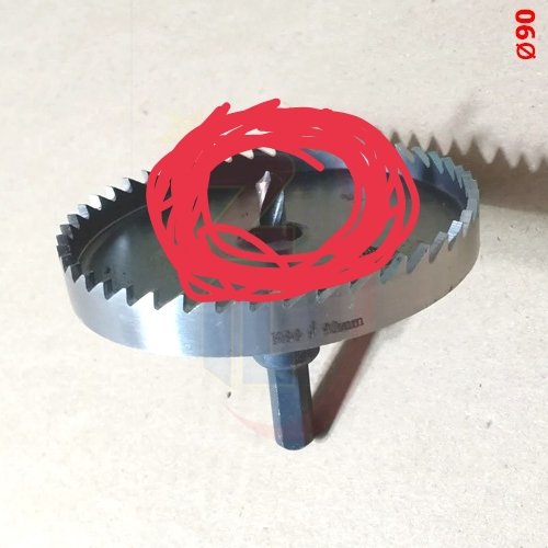

12 lỗ cụ ah, đứng thangg khoét e sợ ngại hơn cắt. Nhà em sẵn đủ khoan pin khoan dây, thấy shoppe bán lưỡi khoét vs cái hứng bụi nên chắc khoét cho nhanh
E hướng dẫn cụ 1 cách ngon luôn nhé
Cụ mua ống hoặc chế cái ống đúng 70
Đặt vào lòng của mũi khoét xong cụ lấy dấu rồi làm thôi
Kiểu kiểu như này lấy tâm rất chuẩn
Còn chế cái ống hút bụi khoét đến đâu hút đến đó luôn
Trong bộ mũi khoan này có mũi 70 mà
Thế gắn chắc cái ống đó với cái lưỡi cắt này như nào bác?
