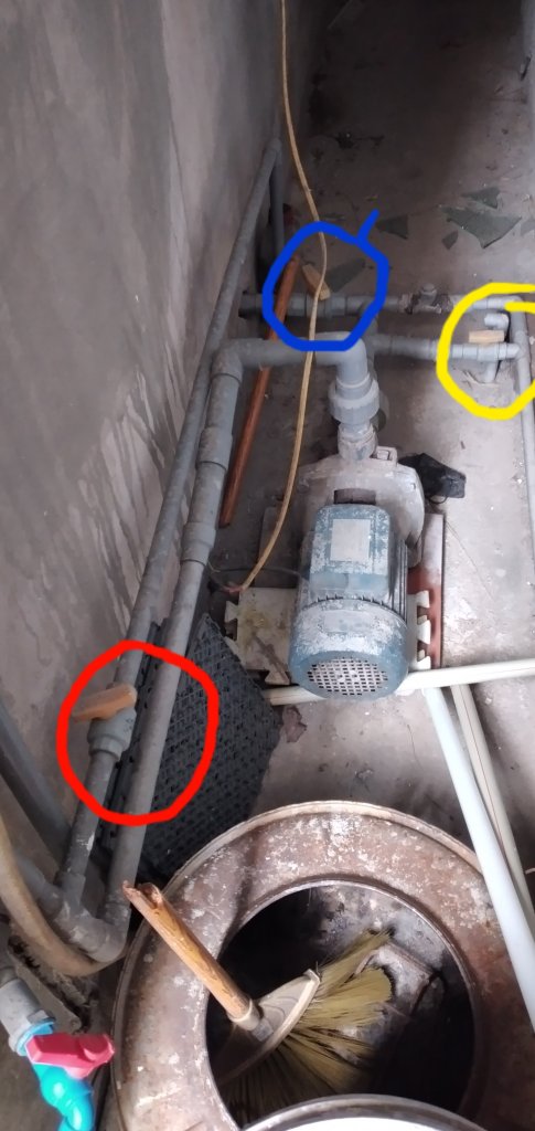

Cụ đấu 1 đường hồi từ đường ra của bơm vòng về đường cấp của bơm lắp 1 cái khóa ở giữa mở hé cái van đó 1 chút:
Nguyên lý nc bơm sẽ cấp bù ngc lại nguồn bị thiếu để tạo áp lực hút.
1. Van bù nc mở hé - khoanh đỏ, đường nước hồi,
2. Van xanh nước từ bể ngầm lên
3. Van vàng nước từ nguồn đồng hồ vào thẳng bơm- có chức năng mồi nước cho bơm nếu bể ngầm cạn hoặc tụt chõ.

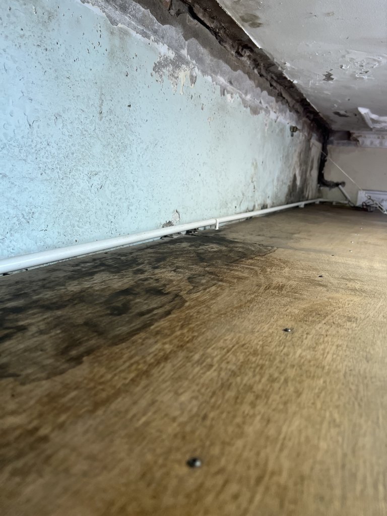

Hôm qua đang ngồi xem tivi ở CH gấu, tự nhiên nghe đến bụp phát rồi CH mất điện. Chạy ra bảng điện xem thế nào thì thấy chỉ riêng At của phần điện CH nhảy, các At khác và At tổng bình thường.
Hơi ngạc nhiên vì chả làm gì tác động đến mà at nhảy. Nhà cháu trước khi gạt at lên, đóng điện 1/2 CH để làm phương pháp loại trừ.
Bật at lên, chỉ khoảng 3-4" thì at lại nhảy, nhà cháu tiếp tục tắt hết công tắc điện, rút ổ cắm rời ra rồi bật at lên. Lần này tiếng at sập luôn và còn toé lửa, at tổng kép cũng sập theo. Quả này chắc chập nặng rồi.
Đóng at tổng vẫn không có điện, điều này đồng nghĩa at ở Counter ngoài cột điện cũng nhảy rồi. Phải mất 1 lúc nhà cháu mới tìm được at của nhà mình trong gần 20 counter.( do nhà cháu cứ tìm tên cúng cơm của nhà cháu, trong khi tên ở counter lại tên G, chả hiểu thay đổi lúc nào). Nhà cháu tiếp tục test thử 1-2 lần nữa, kết quả đều như nhau.
Lúc đó đã hơn 9h, đành để kệ đó để sáng mai giải quyết sau vậy. Trong đầu nghĩ bụng, quả này mệt đây, chập 2 dây đoản mạch rồi, mà điện thì đi ngầm, biết khoan đục từ đâu để tìm, không cẩn thận lại phải đi điện nổi hết toàn bộ CH.

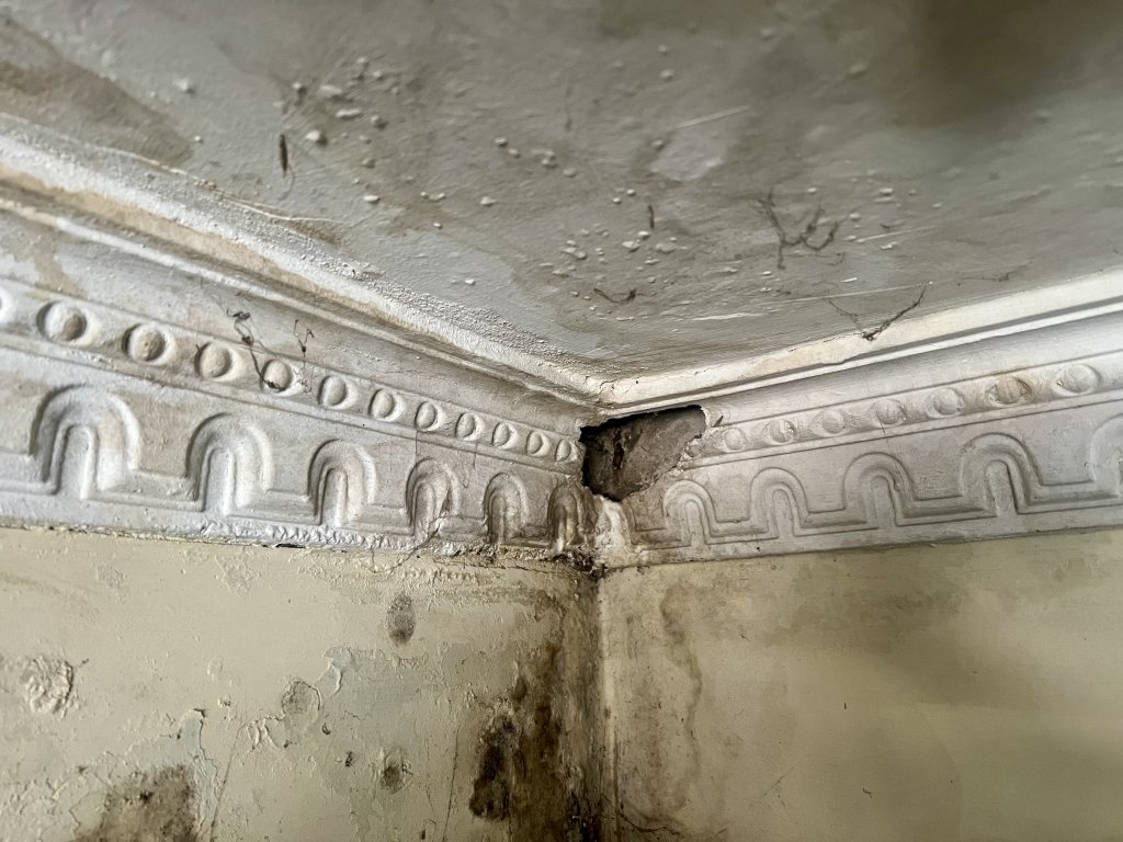

Sáng nay nhà cháu vác đồ, khoan đục búa các kiểu sang xử lý. Mặc dù mất điện nhưng ban ngày sáng sủa, chỗ nào dùng ổ cắm dời nhà cháu đấu điện từ nguồn khác sang, nên cứ túc tắc làm thôi. Dọn hết mặt bằng cho thông thoáng dễ phát hiện ra điểm nghi ngờ. Nhà cháu đã tìm ra điểm khả nghi, có thể là nguyên nhân dẫn đến chập 2 dây nguồn:

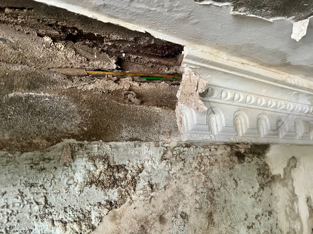

CH này nhà cháu mua cho gấu cách đây hơn 2 chục năm, hồi mua phó cạo nên 1 vài hạng mục nhà cháu tự làm lấy trong đó có khoản lắp điện. Đường điện đi dư lào nhà cháu nhớ như in. Nhìn thấy cái lỗ chuột khoét ở cạnh phào sát trần, trong phào này đủ rộng để bọn chuột trú ẩn trong đó và chỗ này chính là đường điện trục nhà cháu đi cách trần 5 cm. Rất có khả năng bọn chuột đã cắn dây rồi.

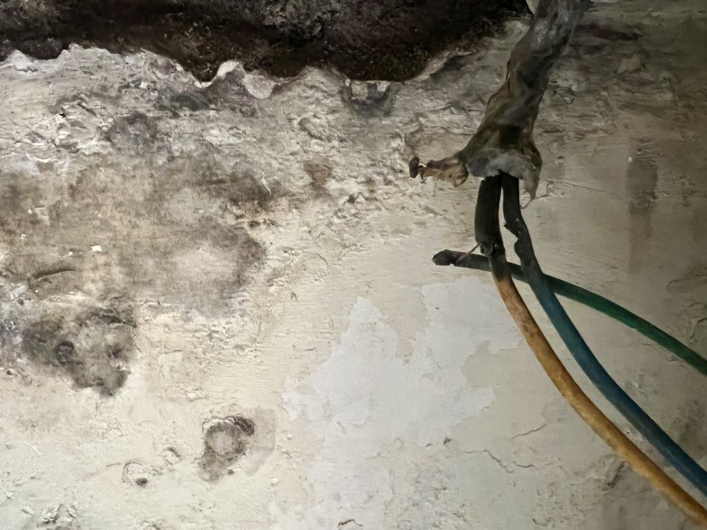

Thôi, phải chấp nhận phá cái phào thạch cao này ra xem bên trong dư lào. Đã thấy vết cắn :
Và đây là nguyên nhân của chập điện, nhảy át. Do chuột cắn nham nhở + với tường ẩm đợt mưa vừa rồi, đầu tiên có thể chỉ move do có tải, sau đó các vết move rộng ra và đoản mạch như hiện tượng giọt nước làm tràn li. :))

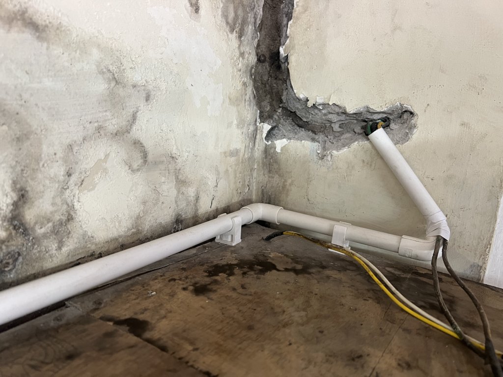

Chỗ này cũng chỉ 1 đoạn ngắn hơn 3m dài, nhà cháu quyết định đi điện nổi. Mua cái ống gen với ít U gài giữ ống, đưa đường điện xuống sát nóc tủ là xong:
Lúc nào rảnh trát chít tý là ok. Vụ này mà ko biết gì gọi thợ đến thì cứ phải xác định mất cho họ 1-2 củ là nhẹ nhàng. :D
