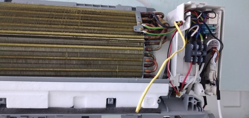

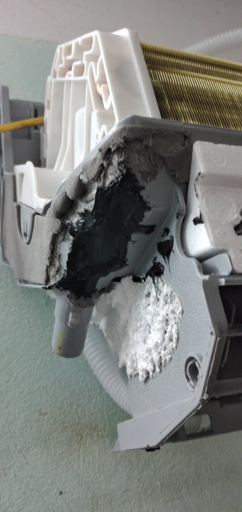

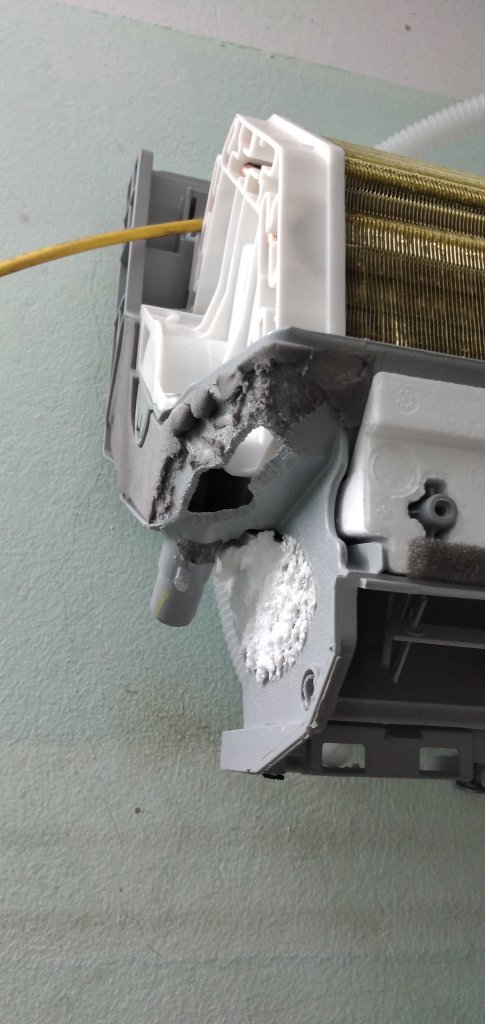

Con đh nagakawa bị chuột gặm 1 góc cái máng thu nc ngưng- thế mới ác. Cc có cách gì để "vá" đc nhựa này k ạ. Đh chạy ngon xong 1 lát là nhỏ nc ra góc này dù em đã chỉnh hơi nghiêng về bên kia 1 chút cho nhanh dốc nc- xong chỗ thủng này ngay đáy máng, chỗ ống phụ chờ.
Chuột gặm k đỡ đc.
Tiện review điều hòa nagakawa: Tháo ra thấy dàn đồng rất sáng, nhựa cực dầy, dẻo lắp cá ngàm rất thông minh, chắc chắn, cụ nào mua đh rẻ dùng con này đc đấy.
Cái này của cụ có nhiều cách xử lý mà.
- Lấy giấy thiếc bọc tạo hình rồi dùng súng bắn keo nến phủ ra ngoài.
- Trộn xăng với xốp cho chảy mềm ra rồi đắp vào.
Cả hai cách này đều dễ làm, khi keo chưa đông cứng thì dễ tạo hình, sợ bong hay hở thì thêm mấy giọt 502 là ổn thôi.

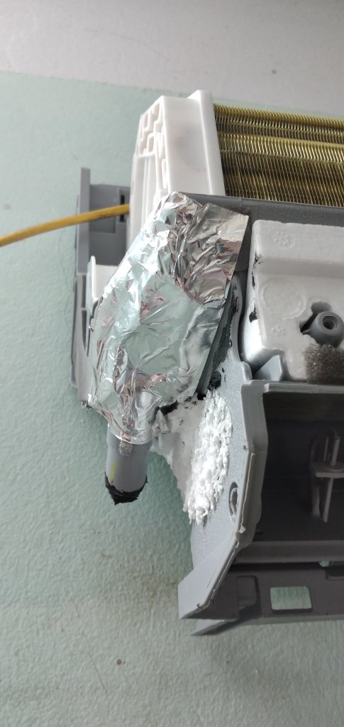

Báo cáo cc, sau 1 buổi tư vấn của cc em cắt 1 miếng nhựa cong lót phía trong, dùng keo silicon a500 đen bơm lấp đầy, ép chặt,
Phía ngoài em dán giấy thiếc bảo vệ, test thử ngon choét cc ợ, k bị dò, k bị toát mồ hôi. Cảm ơn cccm đã tư vấn ạ.

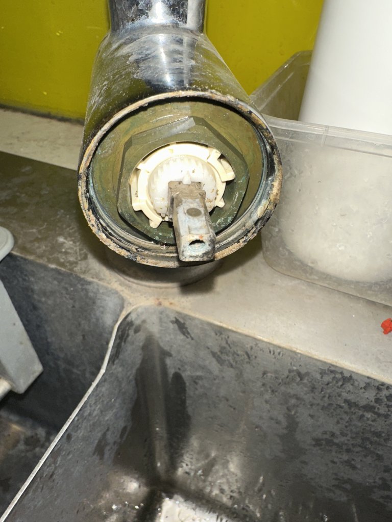

Em thái được đến đây rồi. Cụ nào có kinh nghiệm hướng dẫn em tiếp với. Đã xịt RP7 mà chặt quá các cụ ạ.
Cụ dùng mỏ lết, kìm chết, hoặc kìm mỏ quạ,... làm sao để vặn cái chặn ra là sẽ lấy được cái óc.

48
Em mở được rồi cụ ạ, ren xuôi và bằng đồng nên vặn thoải mái, nặng tay chút. Còn ốc chìm tháo tay cầm lại là sao 1mm.
