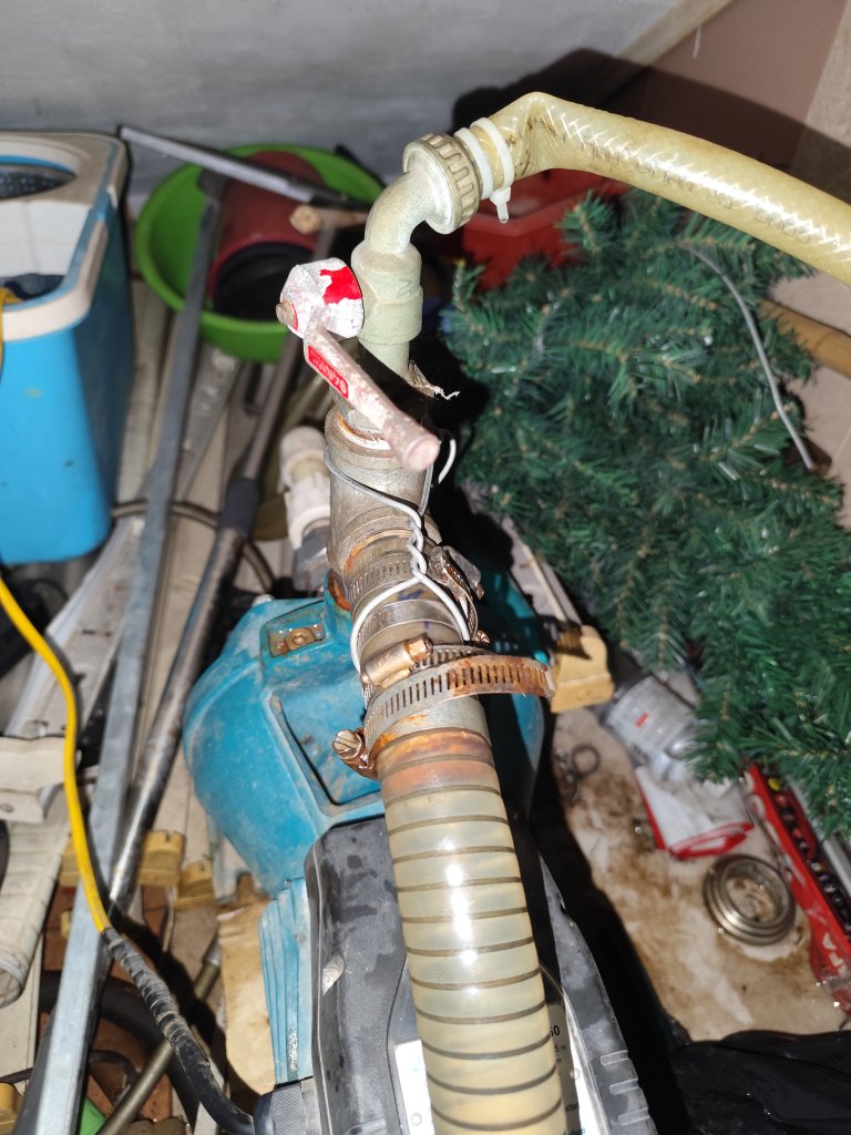

Bơm chạy nhưng áp lực rất yếu thì do những nguyên nhân gì các cụ nhỉ ?
formen
OF-485699
27/1/17
16,561
435,754 Mã lực
Cái bơm leo vừa thay hả cụ?. Cụ tháo xả air cái ốc nhựa ra xem, nhả từ từ thôi k áp lực mạnh là phun tung cái núm nước bắn tè le nguy hiểm.
1. Nếu thấy xả air mà áp lực vẫn yếu thì xem lại từ nguồn- đủ nc k?, vòng quay bơm có mạnh không. Đầu ra có bị van chặn không, có bị bơm tuần hoàn không.
2. Nếu bơm này hút giếng khoan nó có khả năng hút bẹp ống pvc tiền phong cụ nhé.
Loitran
OF-323788
16/6/14
2,044
302,363 Mã lực
Bơm hút bể ngầm đẩy lên nóc mà cụ . Em sợ tụt cái chõ trong bể . Mồi mấy lần vẫn ko ăn thua :( . mặc dù lắp bơm xong bơm được 2 lần ngon lành rồi mà nay lại bị thế :(
Xả air ở nút đồng lồi ra kia à cụ?
Đúng r cụ, nếu bị tụt nc liên tục p chui x bể ngầm khoai phết. Hoặc còn cách khác xong p tùy hiện trạng
Cảm ơn cụ !
Em xả air thì thấy bơm được rồi , mà giờ cái mối nối lại xịt nước chắc phải đi mua cái đuôi chuột về lâp mới đủ chắc được . Ống này to sợ kiếm đuôi chuột hơi khó

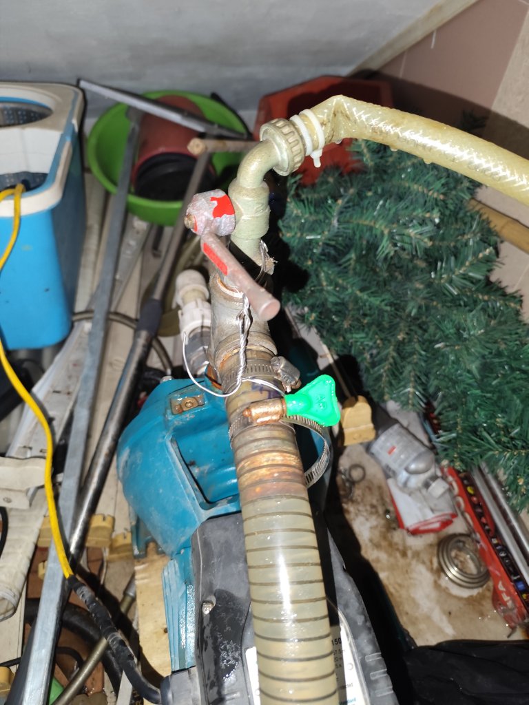

Nhà cháu có nguồn nước k ổn định, dùng bơm bán chân không, và nước thì khi có khi không nên bơm chạy không tải, trong bơm với đường ống bị air, nén khí trong đấy. Cháu đã lắp van một chiều phía trước bơm nhưng k cải thiện. Các cụ có phương án nào xả air tự động hiệu quả không gợi ý giúp nhà cháu với.

Đuôi chuột ko có loại to nên buộc phải siết nhiều đai , chơi hẳn 4 cái + dây thép luôn êm hẳn. Kể ra nhà nào cho em thuê cũng khá yên tâm , hỏng gì em xử luôn . Báo hỏng bơm chủ nhà vác bơm đến vứt đấy em tự tháo lắp luôn đỡ chờ đợi thợ
Cụ đấu 1 đường hồi từ đường ra của bơm vòng về đường cấp của bơm lắp 1 cái khóa ở giữa mở hé cái van đó 1 chút:
Nguyên lý nc bơm sẽ cấp bù ngc lại nguồn bị thiếu để tạo áp lực hút.
1. Van bù nc mở hé - khoanh đỏ, đường nước hồi,
2. Van xanh nước từ bể ngầm lên
3. Van vàng nước từ nguồn đồng hồ vào thẳng bơm- có chức năng mồi nước cho bơm nếu bể ngầm cạn hoặc tụt chõ.
Để nhà cháu thử xem sao.
Nó bị vấn đề nữa là air rồi thì khô hoàn toàn, bơm này k tự mồi được nên phải tháo ốc xả air. Các cụ có phương án nào để cho nó xả air tự động không? Sử dụng thêm van điện từ, rơ le, timer... gì đó nữa ạ.
