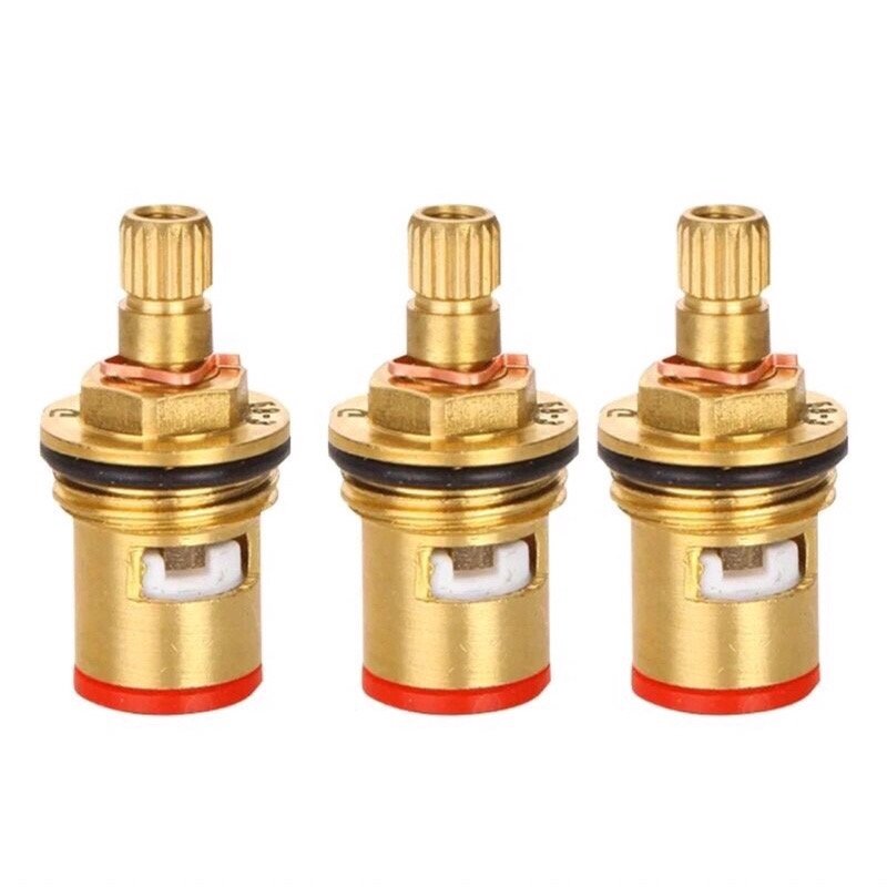

Giá có 10k/ chiếc. Lắp xong ngon lành, nước ko dò nhỏ giọt nữa nên rơ le máy bơm tăng áp cũng im re luôn. Nhưng tiền nào của nấy đã thành chân lý các cụ ạ. Được độ gần 2 tháng thì bệnh cũ tái phát, rơ le máy bơm tăng áp nhảy liên tục tạo ra âm thanh cực kỳ khó chịu. Nhà cháu tháo ra thì phát hiện ra loại ti van này không phải 100% chất liệu bằng đồng, nó chỉ có cái vỏ bằng đồng thôi, còn cái ti trục xoay bằng sắt mạ đồng. Phần bằng sắt ngâm trong nước thì chỉ 1 tg ngắn là gỉ. Mạt gỉ lan ra khiến van khoá ko chặn nước kín được. Vệ sinh sạch gỉ lại ngon nghẻ, nhưng cũng chỉ được mươi hôm là tái phát bệnh cũ.
Thất vọng cái khoá fake này quá, nghĩ bụng thay cái mới vẫn chất liệu sắt như thế thì chỉ đc mấy bữa nên nhà cháu ko thay, tắt máy bơm dùng tạm nước trực tiếp vậy. Lúc đó tính toán thay hẳn cái vòi loại tốt.

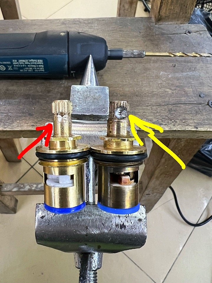

Đầu năm vừa rồi, nhân ra hàng điện nước mua ít đồ để sửa nước cho nhà F1, thấy CH có bán cái ti van này và họ khẳng định 100% bằng đồng, giá đắt hơn hẳn trên shopee, đắt gấp 3 lần.
Đây là hàng quen nên nhà cháu tin tưởng họ, mua thử nốt lần này xem dư lào.
Do cái ti van phải khoan 1 lỗ nhỏ vào thân ti, lúc khoan vào thịt bên trong thấy vẫn vàng thì biết ngay nó bằng đồng.
Mũi tên màu đỏ chỉ lỗ khoan mới, bên trong vẫn là màu vàng của đồng. Còn mũi tên vàng chỉ lỗ khoan ti van cũ, lỗ khoan màu trắng, màu của sắt:
Trông hình thức thì 2 cái lõi ti van giống nhau như 2 giọt nước, nhưng chỉ khi dùng mới thấy chất lượng phản ảnh đúng câu " tiền nào của nấy".
Từ hôm thay đến giờ cũng phải tầm 2 tháng, hiện vòi nước dùng vẫn ngon lành, chắc tuổi thọ của chiếc lõi khoá này phải 1 vài năm.

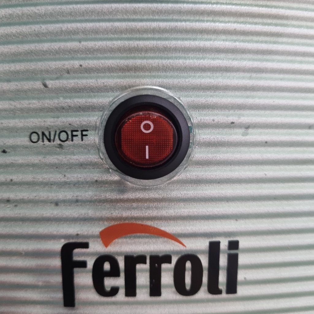

Các cụ giúp e với. Cái công tắc bình nóng lạnh nhà e nó chập cháy. Giờ e muốn đấu trực tiếp o qua công tắc đó đc o? Và đấu ntn ạ. Công tắc có ba dây mà e đang chưa biết đấu dây nào vào dây nào ạ. Em cảm ơn các cụ!

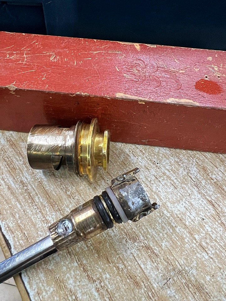

Các cụ ý kiến giúp loại óc nào tốt? Nhà nào nhiều vệ sinh... cũng hay phải thay. Em thấy Viglacera quảng cáo óc trong vòi dùng 10 năm, nhg hổng biết óc gì. Thay cái này cũng ko khó, nhg có những vòi rất khó tháo.
Chất liệu vòi TQ là antimoan cụ ạ, ko phải nhôm gang. Nó có màu xám xám, dễ bị ô xy hóa hơn nhôm. Gang thì rỉ, màu khác.
Theo em thì ko nên xài vòi (tắm, rửa bát) hàng tàu. Loại này xài tới đâu thì tới, hỏng óc bỏ luôn chứ tháo là hay toang, vỡ 1 cái gì đó.
Em tìm ra chỗ tháo rồi các cụ ạ, cặn cần gạt ra, nhìn xuyên qua lỗ đấy thì thấy vị trí tháo nhưng đưa mấy khẩu lục giác vào thì chiea cái nào vừa, không thấy lỗ tô vít, không biết có phải vít sao không nữa, để thử xem sao. Mội tội già mắt kém mà cái lỗ vừa xâu vừa be chiwa xác định được hình dạng lỗ vít.
3 dây thì 2 dây là điện nguồn AC cấp cho bóng đèn đỏ, 1 dây vào rơ le nhiệt để cấp cho thanh nhiệt đun nóng. Nó giống công tắc ổ cắm có báo đèn thôi.
Điện thoại di động đi cụ. Cụ bật chế độ camera Chụp ảnh hoặc Quay video, cái nào có chức năng vừa bật flash, kết hợp zoom. Hoặc có điện thoại có chức năng Kính lúp. Bật đèn, zoom vào lỗ là soi ra ngay.
Vậy e đấu 02 điện nguồn (màu đỏ) với nhau là được phải o ạ?
2 đầu dây đỏ sẽ vào công tắc, khi bật công tắc nó sẽ thông nối nhau để có điện. Dây đỏ này là đường L(line) dây đen còn lại lại là N(neutran). Khi đấu 3 đầu dây vào công tắc cụ phải nắm rõ các cực của công tắc, ko cẩn thận lại đấu chập mạch thì toi.

Nhìn cái công tắc của bình nóng này, nhà cháu nghĩ các tiếp điểm của nó không thể tải được công suất của các thanh nhiệt, nó lên tới 2kw thậm chí còn cao hơn. Tốt nhất là thay công tắc khác. Như nhà cháu dùng cái công tắc 4 đầu nối ( 2 vào 2 ra) có đèn báo của hãng Panasonic, nhà cháu lắp để cấp nguồn cho bình nóng lạnh Ariston 30 lít. Dùng 7-8 năm nay chưa vấn đề gì, trong đó có 2 chiếc bật 24/24 luôn.
Vâng e cảm ơn cụ ạ. Em sợ nó chập cháy thì toang mất. Sờ vào điện rất nguy hiểm ạ.

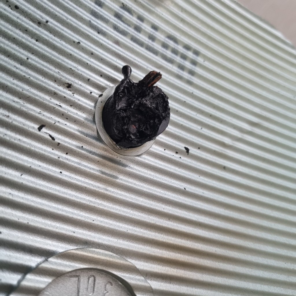

Cái công tắc này, mỗi lần cụ cần nước nóng thì mới bật lên à?
O cụ ạ. Cái công tắc này nó nằm trên mặt của bình nóng lạnh ạ. Cái tiếp điểm nó mo ve làm chảy nhựa dẫn đến chập nhảy át trên hộp át chính ạ.
Thế thì cụ bỏ luôn công tắc này đi, đấu trực tiếp thôi. Đường nguồn cấp cho bình, cụ có thể lắp 1 cái at 16-20A loại có hộp nhựa che đậy, khi nào dùng thì bật at lên.
Cảm ơn cụ. Em đã đấu trực tiếp, bỏ qua công tắc trên bình ạ
Vòi rửa bát kiểu này thì e thấy thường giấu con ốc lục giác ở (1) trên mũ cầu phía đối diện tay gạt, (2) tháo cái tay gạt ra mới nhìn thấy con ốc đó.
Cụ đã test thử cả 2 chưa?
Hi em chỉ vị trí đấy cho cụ rồi (ở comment này) mà cụ ko nhìn vào lỗ sau khi tháo tay gạt ra ah :)) Thường nó là ốc lục giác thôi, nhưng chuẩn inch hay chuẩn cm nó cũng khác nhau. Cụ soi đèn pin vào là thấy.
