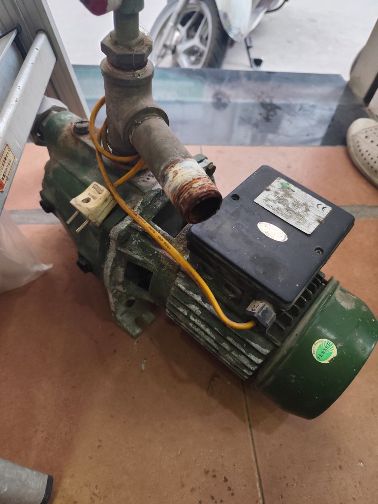

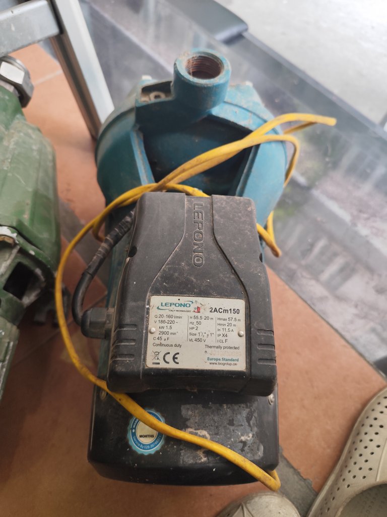

Đúng như em tư vấn p k cụ, tháo ra đổi con mới, con cũ đưa thợ g quyết.
Mà con này to quá, cụ báo chủ nhà thay con 250-300w là dùng nhòe
Cái này chắc chủ họ lắp từ hồi xây nhà nên nó thế . Em tháo ra rồi giờ đợi mang đến thôi . Ko rõ máy họ mang đến là loại gì chứ nó mà khác các đầu nối thì hơi mất công

Máy khác đến rồi đây , toàn máy to

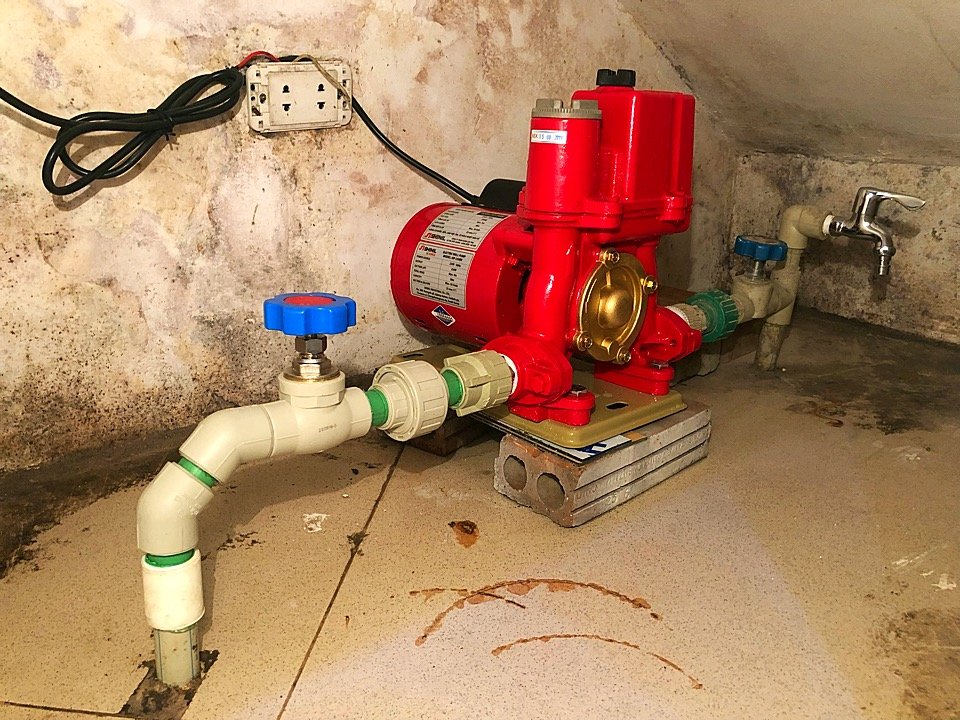

Nhà mấy tầng mà chủ nhà dùng tận con này hở cụ? Nhà cháu đặt bồn nước trên t5, cao tầm 13m chỉ dùng con Shinil 250W rổ giá có 1,6-1,7 củ.
Hồi 2019 nhà cháu tự thay con máy bơm này, đến giờ sau 6 năm, máy bơm vẫn như mới, chạy chỉ nghe vo vo, để dưới gầm cầu thang, nếu đóng kín cửa thì im như thóc luôn. Bơm chỉ 15-20' là đầy bồn nên điện tốn ko đáng kể:
Em dùng 2 con như này, gần 20 năm mới thay tụ của 1 con - dùng hàng ngày tưới cây với bơm lên cao khoảng 13-14m.

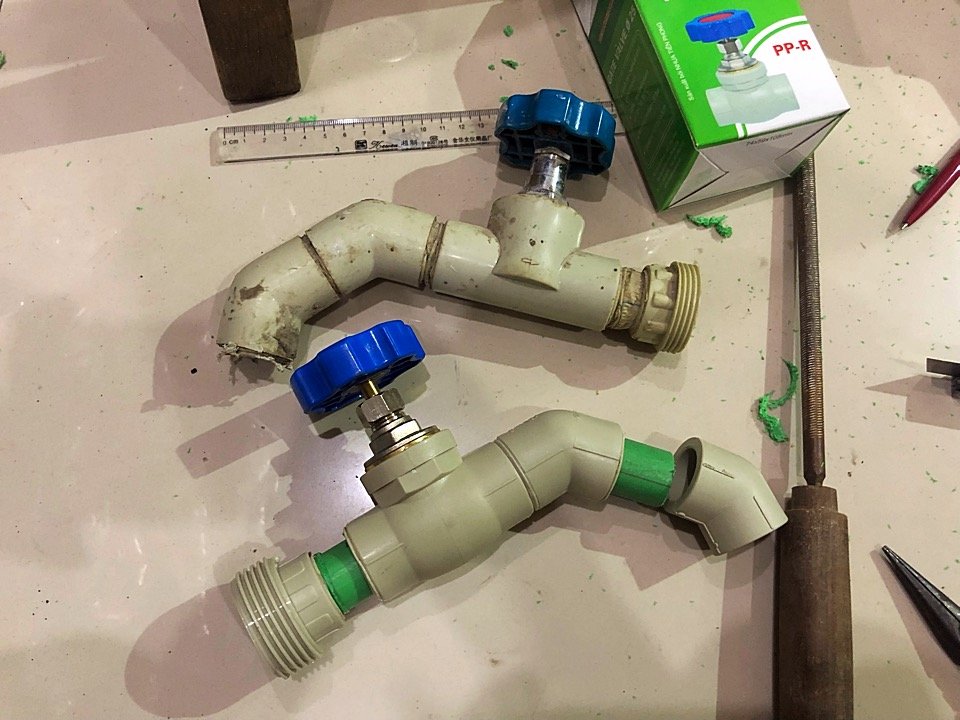

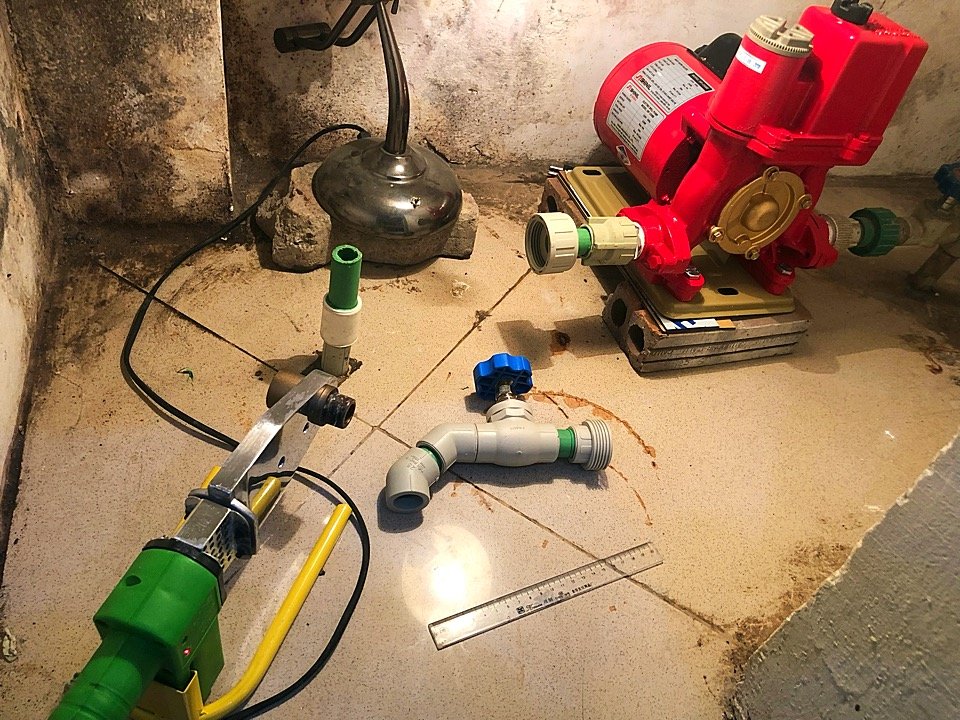

Để giải quyết một góc vuông, cụ dùng 2 cái chếch thế kia là chuẩn như kỹ sư cấp thoát nước (đỡ tổn hao áp lực).
Có những nhà cải tạo làm thêm toilet, ống thoát từ cái toilet mới sang trục cũ đã nằm ngang trên sàn mà chỗ cần bẻ góc vuông lại đi lắp nguyên một cái cút (90 độ) nên suốt ngày tắc thối om.

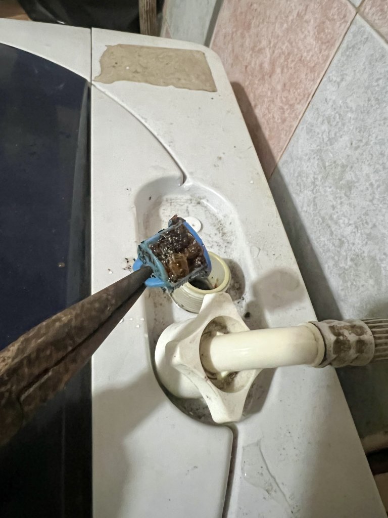

Nhiều nhà dùng máy giặt rất ít khi tháo đường cấp vặn từ vòi nước vào máy giặt để vệ sinh. Khi tháo đường này ra, bên trong có 1 cái lưới lọc, lưới giống như ở đầu lọc vòi rửa bát, chậu rửa mặt ...vv. Khi tháo đường cấp này ra, nếu lâu ngày lưới lọc sẽ bám đầy cặn rác, nhiều trường hợp còn bịt kín đường cấp. Đường cấp cho máy giặt là 1 van điện từ, khi đường nước vào không thông sẽ khiến cuộn dây của van điện từ bị om => tuổi thọ kém, hỏng nhanh. Cái máy giặt của tụi nv, nhà cháu phải thay van điện từ mấy lần rồi. Nguyên nhân hỏng là do kể trên.
Còn 1 khả năng nữa là không vệ sinh van lọc cặn máy giặt nên ko bơm được hết nước cũ trước khi cấp nước mới. Nhà em thỉnh thoảng máy giặt ngừng chạy là lại tháo ra vệ sinh, kiểu gì cũng có 3-4 cái tăm trong đó :D Hóa ra là ông bà ngoại đến chơi có thói quen để cái tăm nhựa kèm chỉ nha khoa trong túi. Cơ mà chả dám nhắc :))
Cách đây 7-8 năm nhà cháu có thanh lý cái máy giặt cửa ngang LG cho 1 cụ trên này. Lý do thanh lý là nâng cấp từ 7,5 kg lên 12 kg. Từ hồi đổi máy giặt mới, chiếc LG đắp chiếu phải 3-4 năm. Hôm cụ ofer đến lấy máy, nhà cháu dẫn lên sân thượng để test cho cụ ấy xem tình trạng máy thế nào. Do chủ quan nghĩ máy giặt vẫn đang dùng bình thường, chỉ cắm điện vào là ngon lành thôi. Nhưng đến khi cắm điện thì máy đơ luôn ko chạy, nguồn điện vẫn vào nhưng nước không cấp, lúc đó nhà cháu cũng chả hiểu lỗi gì nữa. Đành quay sang bảo cụ mua, giờ nếu đợi được thì mình cầm đồ lên kiểm tra, còn ca mơ run thì thông cảm cho mình, huỷ vụ thanh lý này đi. Nhưng cụ kia cũng có vẻ " em yêu khoa học" nên chấp nhận cùng khám phá xem dư lào. :D
Nhà cháu xuống lấy đồ tháo mở đáy rồi lật nghiêng nó ra tìm hiểu. Khi nhìn thấy đường thoát nước( nó làm bằng nhựa mờ, có thể thấy bên trong) có vẻ cặn bám vào, nhà cháu liền tháo bộ thoát nước ra. Mở ra mới phát hiện ra rác thải, kim băng, tóc, sợi bám quyện vào nhau như tổ chim khô cứng bịt kín đường thoát nước. Sau khi vs sạch sẽ, máy giặt lại khởi động chạy bình thường.

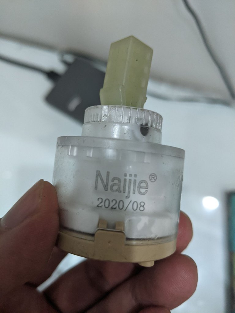

Các cụ cho em hỏi cách tháo vòi này để thay lõi (hiện tại bên lạnh dòng chảy nhỏ) mà em không tìm thấy chỗ vít hoặc nắp để tháo
Không tìm thấy cái vặn ra cũng khó nhỉ ?, vì nhà em cũng có cái vòi rửa bát cũ cũng lâu lắm rồi mười mấy năm, cũng lỗi như trên, em cũng kt nước vào nóng lạnh bt, không hiểu sao nước nó cứ ra bé tí, may là cái nhà em nó có ốc vặn nên tháo ra chỉ thay mỗi lõi là ok luôn, lõi em mua ngoài hàng điện nước 80k.
Tháo cái óc sen này ra để thay thế, nếu rơi vào ng ko biết gì thì khoai đấy cụ. Còn nếu muốn nghịch ngợm tự xử thì phải có đủ đồ, như bộ tay vặn lục giác, kìm mỏ quạ. Trường hợp có đủ đồ rồi vẫn tiếp tục khoai nữa nếu ít trải nghiệm tháo mở món này. Đồ tiếp xúc với nước thường bị ô xy hoá, các ren vặn không trơn tru như mới, thường bị kẹt cứng phải xịt RP7 thậm chí khò cho nóng mới mở được. Vớ phải đồ Tàu thì chất lượng kim loại (nhôm- gang tổng hợp) rất hay bị mủn mọt, bóp kìm mạnh tay chút có khi gãy vụn cái nắp chụp bán cầu bên ngoài.
Nguyên tắc cứ tầm 1 tháng một lần em phải tháo cái này ra vệ sinh. Đường cấp nước cho máy thì ít hơn, năm có khi mới tháo ra lần vì nhà em nước máy thành phố nên không bị lắng cặn.

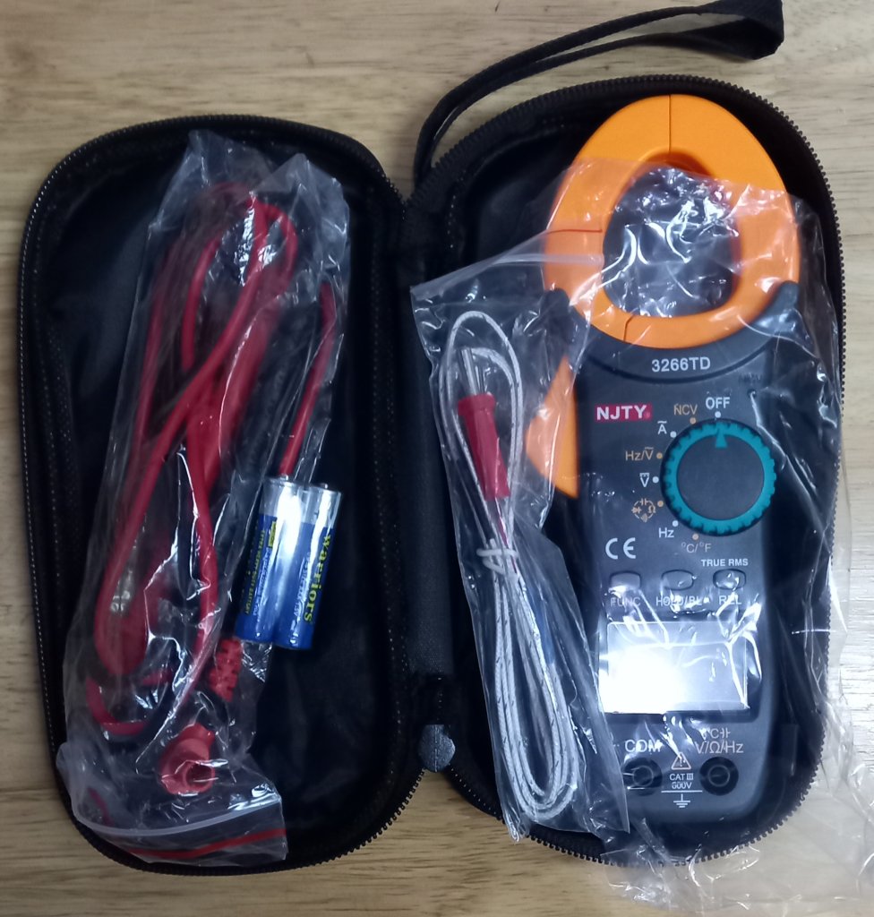

Em thi thoảng cũng muốn đo điện các kiểu. Nay muốn mua 1 cái đồng hồ đo A, V ... điện dân dụng ở nhà thì nên mua loại nào hợp lý vì mình dùng không thường xuyên ?
Cụ mua loại này nhé, chơi đủ các kiểu mà giá chỉ 200k

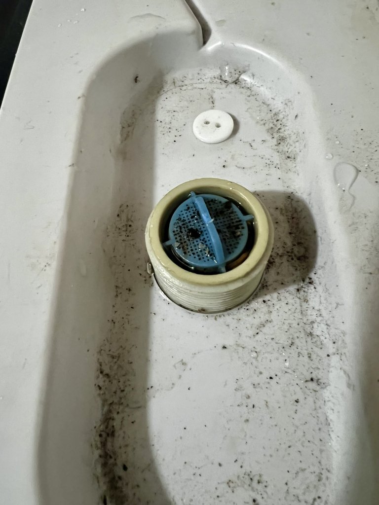

Cụ còm nhà cháu mới chợt nhớ ra, đang rảnh nên chạy sang phòng nv kiểm tra luôn cái máy giặt cho nó. Cũng phải 2 năm nay nhà cháu mới sờ tới, mặc dù đã dặn nó phải thỉnh thoảng mở ra vệ sinh. Nhưng bọn này chả bao giờ để tâm đến, mỗi lần gặp sự cố lại túm tóc nhà cháu.
Nó gần như tắc tịt vì cặn rác luôn:
Khi nước vào chậm, van điện từ ở chế độ hoạt động, để lâu rất dễ om cuộn dây:
Nhà nào dùng nước giếng khoan, ống kẽm thì rất hay bị kiểu này. Nếu dùng ống nhựa như kiểu ống nhiệt em thấy đỡ hơn
Ống kẽm cụ ạ, nước thì nguồn từ TP bây giờ chất lượng được cải thiện đáng kể rồi, nhưng do đường ống kẽm, bồn nước tích tụ hơn 20 năm nay chưa thau dọn lần nào nên tạp chất tích tụ cùng gỉ sét từ ống kẽm bong ra.
Các cụ ý kiến giúp loại óc nào tốt? Nhà nào nhiều vệ sinh... cũng hay phải thay. Em thấy Viglacera quảng cáo óc trong vòi dùng 10 năm, nhg hổng biết óc gì. Thay cái này cũng ko khó, nhg có những vòi rất khó tháo.
Chất liệu vòi TQ là antimoan cụ ạ, ko phải nhôm gang. Nó có màu xám xám, dễ bị ô xy hóa hơn nhôm. Gang thì rỉ, màu khác.
Theo em thì ko nên xài vòi (tắm, rửa bát) hàng tàu. Loại này xài tới đâu thì tới, hỏng óc bỏ luôn chứ tháo là hay toang, vỡ 1 cái gì đó.
