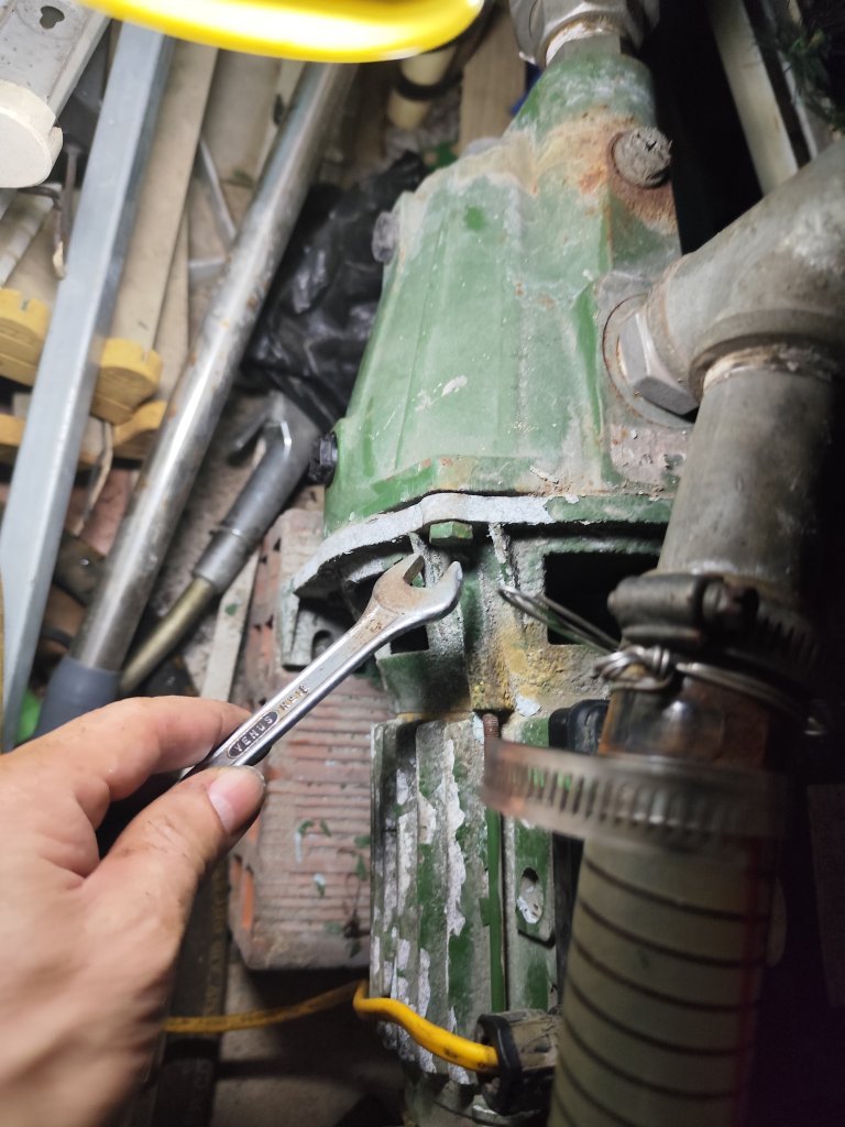

Tháo cái này à cụ ? Em tháo 4 con ốc rồi mà giật nó ko ra chắc phải tháo chỗ nào nữa nhỉ
Bơm này em chưa nghịch nên cũng không rõ trong buồng bơm nó có gì mà làm to thế, cụ cứ tháo hết bulong rồi lách tovit cạy ra, có hỏng thì thay cái khác chứ loại này chạy tốn điện và ồn nhức đầu ấy chứ

Xoay tròn được nhưng không lôi ra được , xoay sở 1 lúc ko được nên em lắp lại rồi . Đợi chủ nhà đến họ quyết chứ bơm ko phải của em nên em ko nghịch thêm . Bơm chỗ cửa hàng em thuê thôi . Cái này chạy đúng là nhức đầu phết
Cụ vác lên Ng công Trứ có lối rẽ vào trong chợ Giời, dọc đường này có 4-5 hàng chuyên sửa máy bơm. Cụ có 2 giải pháp:
1 - Sửa lại máy bơm, máy bơm của cụ nhà cháu nghĩ phải thay thẻ hết vòng bi, phớt, gioăng.
2- Đổi máy bơm cũ lấy máy bơm mới.

Bơm chỗ cửa hàng em thuê nên đành để đấy đợi chủ nhà đến họ quyết ạ .
Trước nhà cháu đã từng đại tu con máy bơm pana(có pốt bài và hình ảnh lên trên thớt này rồi).
Để tháo và thay thế phụ tùng bên trong, phải có đủ đồ như thợ chuyên nghiệp luôn. Đó là cái vam cảo mở vòng bi, bánh răng đồng bơm và cái kìm mở phe. Không có mấy đồ này thì mở được vỏ ra, xong lại lắp lại thôi.
Chiều nay chủ nhà vác bơm khác đến thay nên em ko mó nữa , giờ đi kiếm kìm nước để tháo cút nối ống để lôi máy bơm ra sẵn . Chiều lắp vào cho nhanh
Đúng như em tư vấn p k cụ, tháo ra đổi con mới, con cũ đưa thợ g quyết.
Mà con này to quá, cụ báo chủ nhà thay con 250-300w là dùng nhòe
