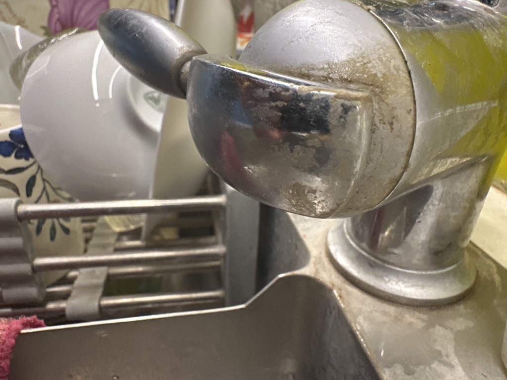

Các cụ cho em hỏi cách tháo vòi này để thay lõi (hiện tại bên lạnh dòng chảy nhỏ) mà em không tìm thấy chỗ vít hoặc nắp để tháo
Vòi rửa bát kiểu này thì e thấy thường giấu con ốc lục giác ở (1) trên mũ cầu phía đối diện tay gạt, (2) tháo cái tay gạt ra mới nhìn thấy con ốc đó.
Cụ đã test thử cả 2 chưa?
(1) thì bằng phẳng không có gì và liền khối.
(2) tháo tay gạt chỉ xoáy là ra và cũng không thấy con vít nào cụ ạ
Lạ nhỉ. Cụ tìm xunh quanh ko có cái lỗ nào hoặc có cái nắp nhựa (thường màu xanh đỏ) nào ah. Ca này em chưa gặp bao giờ rồi :D
Trước tiên xin cám ơn cụ đã rất nhiệt tình, em cũng chưa gặp ca này bao giờ cụ ạ. Lạ thật. Để em tìm kỹ hơn.

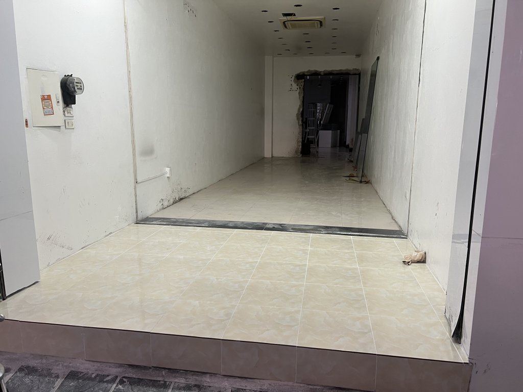

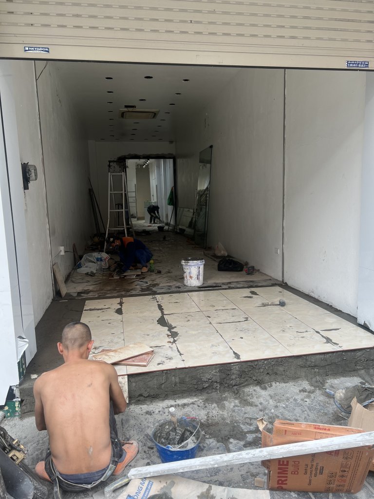

Nhà cháu cho thuê CH, bên thuê cải tạo lại mặt bằng. Trước đây nhà cháu để 2b ở phía ngoài, nên dành 2m sàn thụt vào trong, cos bằng với vỉa hè, bên trong là cửa kính. Giờ bên thuê đẩy cửa kính ra sát với cửa cuốn, họ phải nâng sàn khu vực để 2b trước bằng với cos sàn bên trong:
Như vậy sàn nâng lên khoảng 20 cm nữa, điều này làm cho cửa cuốn sẽ dồn nan xuống, buộc mình phải bấm điều khiển khi nó chưa hạ hết xuống. Nếu chả may quên, rất có thể bánh răng của động cơ bị gãy, sửa chữa sẽ rất phức tạp và tốn kém. Riêng món cửa cuốn này thì đội sửa chữa này chả khác gì đội thông tắc bể phốt, chuyên làm trò để vặt chủ nhà ko biết gì.
Nhẽ việc này của bên thuê, nhưng nhà cháu lo ngại ng nhà mình sơ ý gây hỏng nên sáng nay phải bắc thang xúc tiến làm ngay.

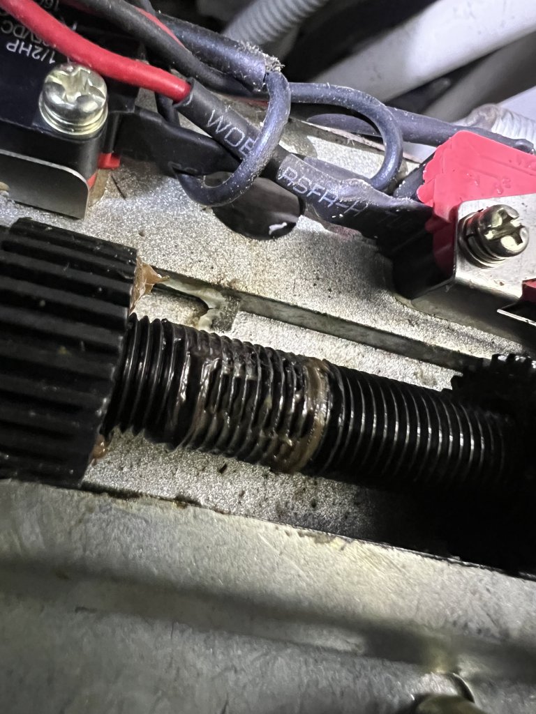

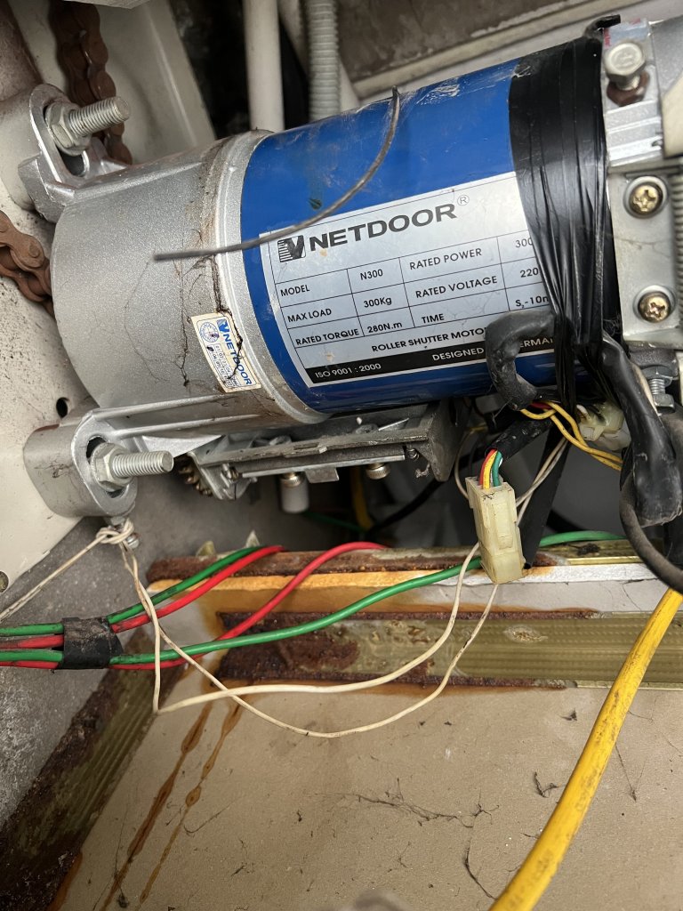

Chỉnh bánh răng của công tắc hành trình cửa cuốn khá đơn giản, tuy nhiên bộ công tắc hành trình này khá nhiều loại, nhà cháu phải loay hoay 1 lúc mới tìm ra cách chỉnh:
Điều chỉnh 1 trong 2 bánh răng này sát vào nẫy tắt mở của công tắc hành trình 1 chút để nó đóng mạch sớm là xong. Do vị trí của hộp điều chỉnh mô tơ nằm khá sát khung sắt thạch cao, không thể nhìn được chính diện để xác định chính xác, nên nhà cháu xử lý hơi lâu chút. Nhưng rốt cục thì cuối cùng vẫn hoàn tất, tích kiệm cho bên thuê 1 khoản không nhỏ. :D
