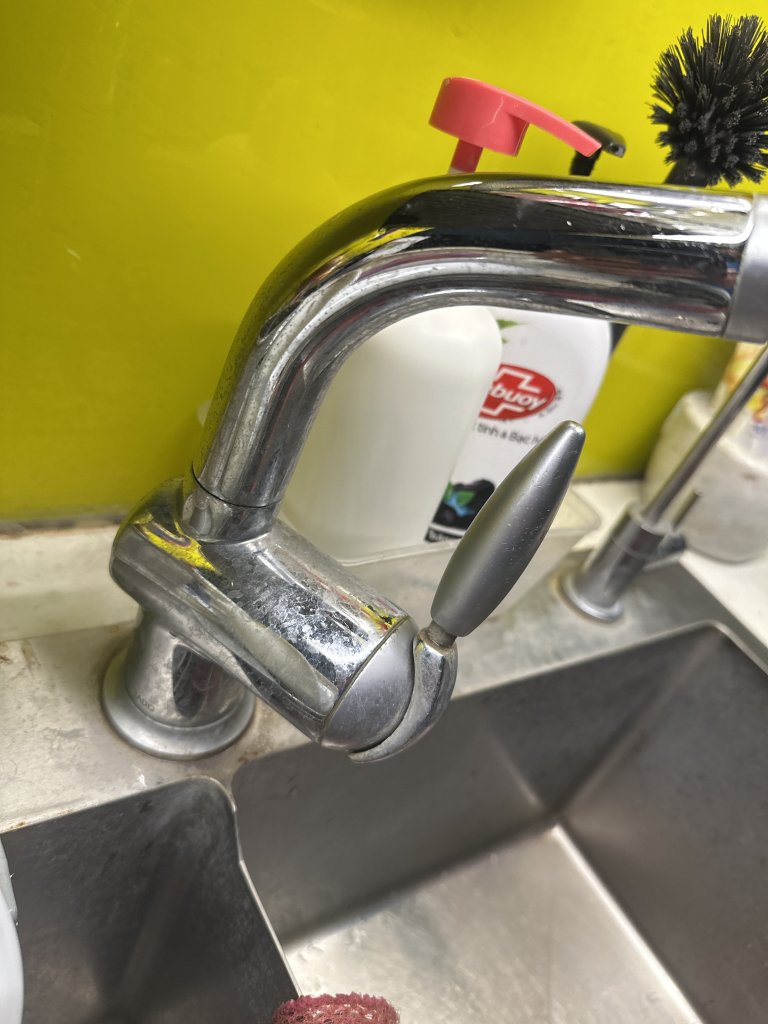

Các cụ cho em hỏi cách tháo vòi này để thay lõi (hiện tại bên lạnh dòng chảy nhỏ) mà em không tìm thấy chỗ vít hoặc nắp để tháo
Cụ tháo dây cấp xem nước có mạnh ko đã, hay bị nghẽn ở đầu dây cấp
