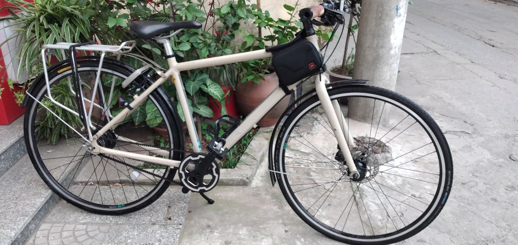

Mưa gió chẳng làm được gì cc ợ.
Sơn xì không được.
Từ hôm qua em đang phải sửa xe cho thằng cháu.
Mối hàn nứt lung tung. Nhiều chõi phải hàn lại.
Sơn xì không được.
Nể các bác thật.
Có máy hàn và biết cả sử dụng nó.
Êm chỉ có 1 hộp đồ như trên avatar của bác thôi, bé hơn nhiều.

Nguyên bản là mầm xám.
Vì nó là phần yếm, nên thay mầu cũng không ảnh hưởng mầu chủ đạo của xe.
Nên em đổi sang mầu ghi xám
Dè chắn bùn sau giữ nguyên đen
Khung cũng vậy

Cụ Sơn khá đẹp, chẳng kém gì hãng.
Em làm vội đấy cụ.
Sáng mưa tầm tã. Sơn1 nước mà mãi không khô. Bật quạt thì đỡ. Nhưng không chếtđuowcj sơn. Phải tới chiều nắng mới sơn được nước 2.
Chứ thời tiết bth thì sẽ có time ráp nhẵnđuowcj bề mặt nhựa nữa.

Sơn xong. Khô rồi.
Nhìn lại cả khối sau mầu đen.
Trông không phù hợp lắm. Nên em sơn lại dè sau cho hợp lí hơn.

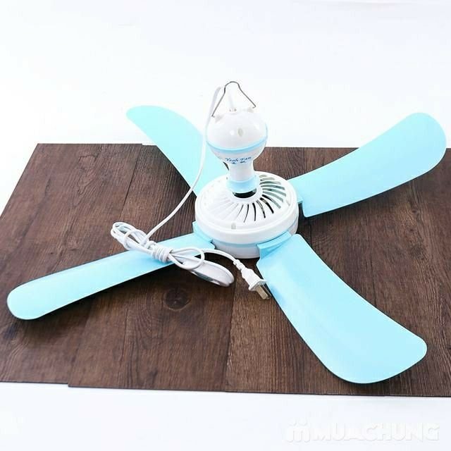

Em vừa sắm đc cái quạt màn này. Tuy nhiên không có điều chỉnh tốc độ quạt.
Bác nào biết làm sao để lắp, chế được cái điều chỉnh tốc độ không ạ
Cụ cứ mua cái hộp số về đấu điện qua hs rồi tới quạt là ok thôi mà.

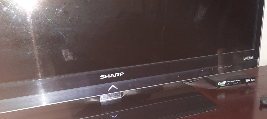

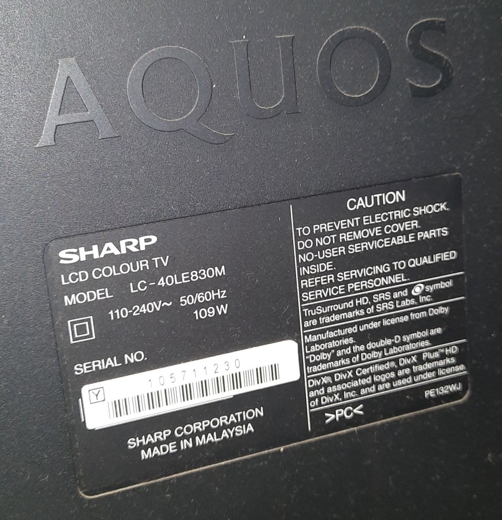

Tivi nhà em không lên đúng ngày 1.5, may vẫn xem được duyệt binh.
Hiện trạng: Bật không lên, chỉ nhấp nháy mũi tên dưới chữ Sharp. Trước đó thì có 2 điểm tối ở trên và dưới màn hình. Em nghĩ châc chết led.
Các cụ giúp em ca này với.
Phải thay led mà tự làm được thì giúp em địa chỉ mua led, hướng dẫn thay với ạ. Rượu em chuẩn bị đầy đủ rồi ạ.
1. Cụ xem nó nháy bao lần, mầu gì để đọc mã lỗi đã rồi tính.
2. Em gúc thì đời này từ 2011 mà xịn phết full hd rồi. Nên cụ cũng xác định hỏng thì hỏ.
Bật nguồn (cảm ứng), sáng hết đèn các nút cạnh nguồn và cả mũi tên. Rồi kêu "tạch" rồi nháy đèn mũi tên liên tục, khong ngừng nghỉ. Đèn chỉ có màu sáng trắng thôi cụ ạ.
Tivi Sharp 3D, tần số quét thực 120Hz, em mua 2012. Ngày đó háo hức xem film 3D nên mua. Xem được đúng 1 film 3D rồi bỏ hẳn 3D. Em chỉ nghiên cứu khoa học thôi, xác định bỏ rồi.

Loại này à cụ ơi
Hso quạt trần nó đơn giản, nó điều khiển tốc độ quay của quạt bằng cách giảm điên áp cấp cho quạt khiến cho quạt quay chậm lại thôi. Số mạnh nhất là điện áp vào và ra hso bằng nhau.
