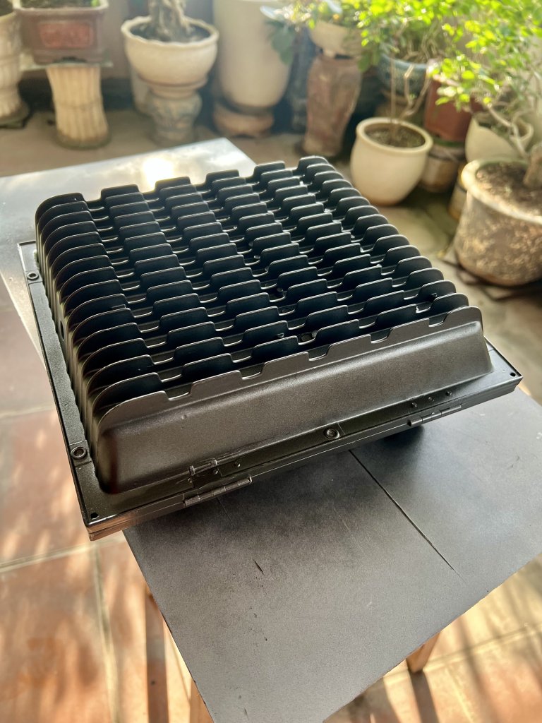

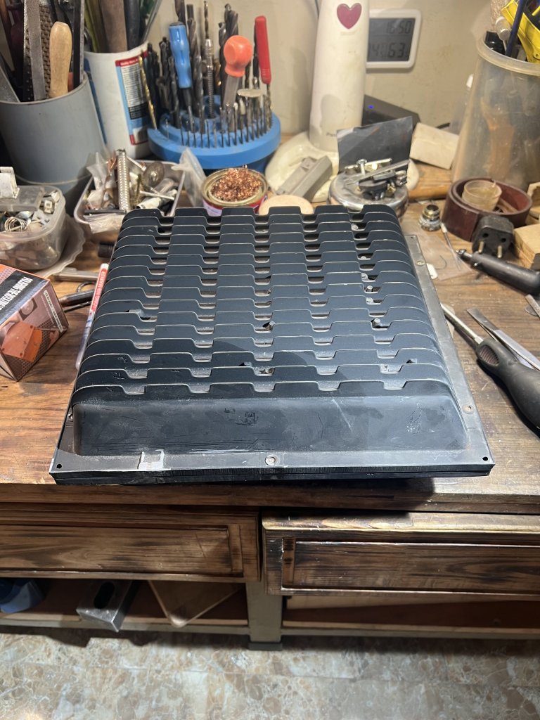

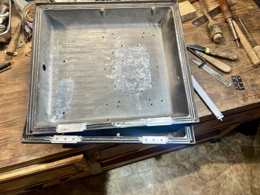

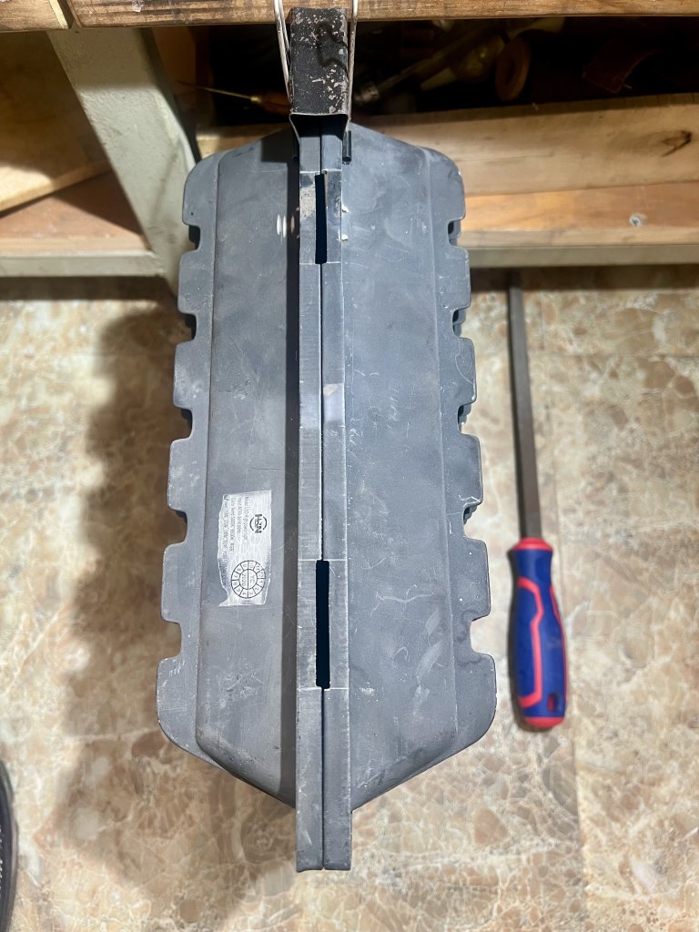

Rảnh rỗi, ngứa tay nên nhà cháu chế cháo tận dụng đồ bỏ đi thành đồ tái sử dụng.

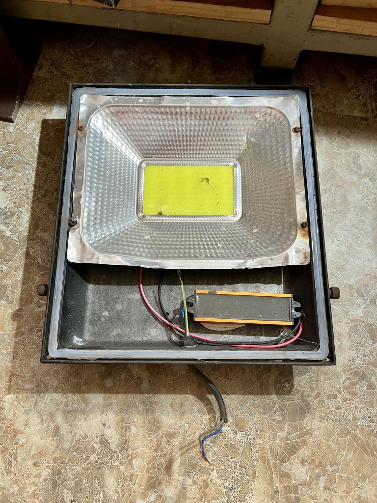

Đội thuê nhà cứ mấy năm là nó phải thay đèn led chiếu sáng tên biển hiệu. Những chiếc đèn led này, mặc dù nhà sản xuất làm công đoạn chống nước rất kỹ, nhưng để ngoài trời 2-3 năm là nước kiểu gì cũng thẩm thấu vào trong gây cháy, chiếc thì cháy led, chiếc thì cháy cả led lẫn bộ driver. Nhà cháu tháo ra xem có sửa được không thì chiếc nào cũng bị ngập đầy nước bên trong:

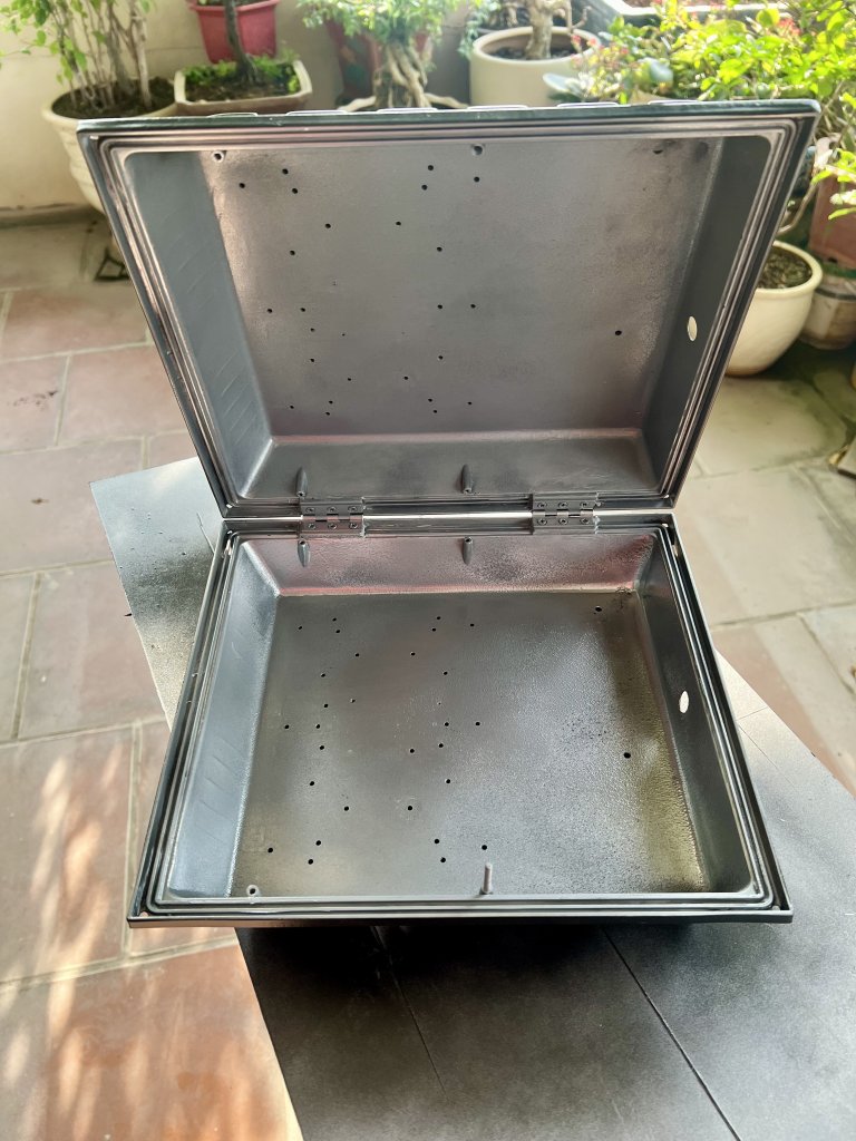

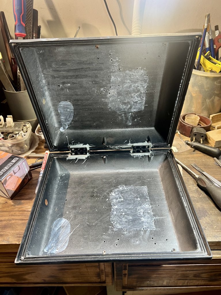

Tiếc của giời, nhà cháu chế cháo vỏ đèn thành cái hộp. Cắt, rũa cái rãnh để bản lề:
Chèn dán 2 miếng nhôm tạo mặt phẳng và có thịt để taro ren bắt vít:
Món này phải làm thật chính xác từng rem chứ không phải từng li:
Thế là thành cái hộp chất liệu nhôm đúc:

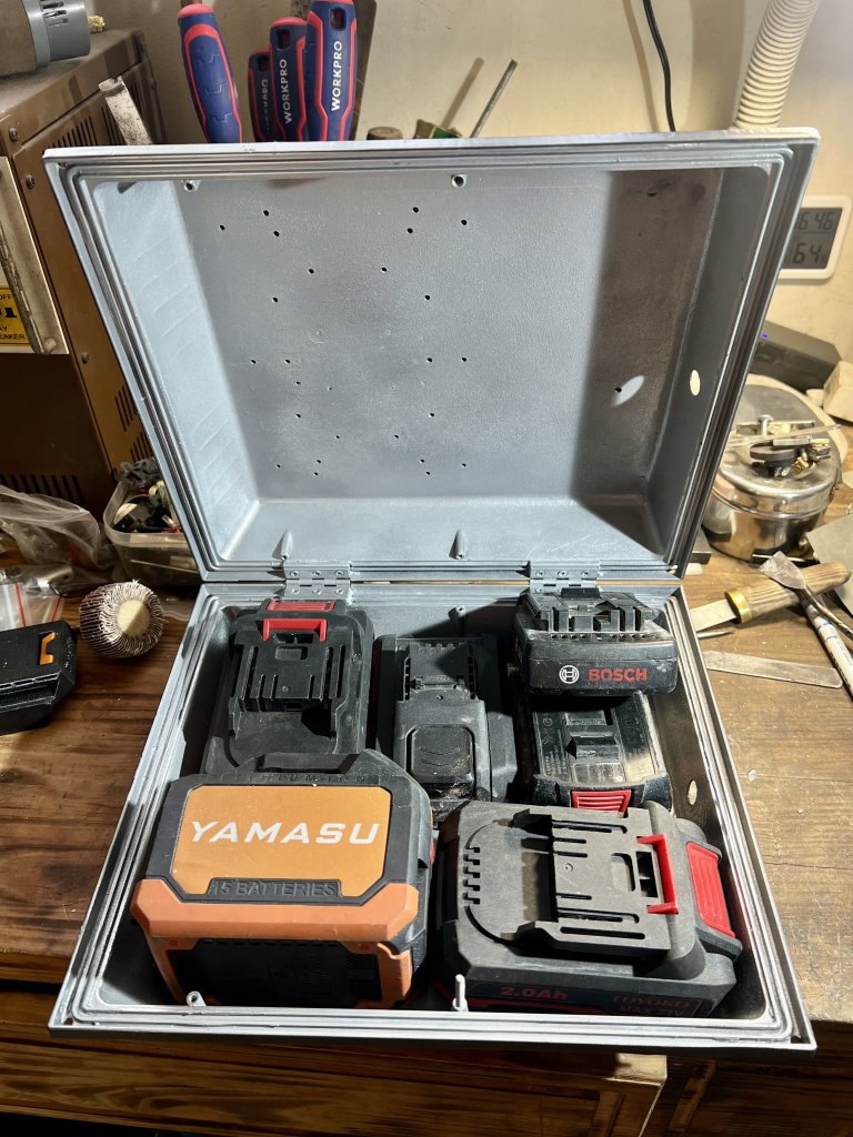

Chiếc hộp này dùng để cất giữ pin cho đủ loại máy cầm tay. Toàn pin cell tàu với tự đóng, cất giữ vào hộp kim loại để phòng chả may pin cháy nổ thì không sợ lây lan ra đồ khác:
Cụ để pin bẩn thế. Cần vs đi. Tháo vỏ pin ra,làm vệ sinh cục Cell trong đó. Cần thì phủ chống ẩm cho mạch pin. Không lo mùa đông bị chập mạch
