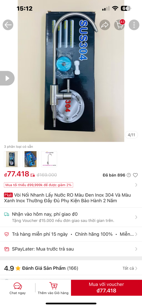

Ốc ếch, băng keo có cần để ý gì không cụ nhỉ? Với cả một bộ vòi khoảng bao nhiêu ạ
Vòi nước của máy lọc nước tầm 80k, bộ mới có đầy đủ vít, cái ống nhựa trắng và miếng đệm chống rò nước rồi. Ren của vòi này, nếu ko lầm là ren M12, bước răng mịn. Ko cần phải băng tan đâu nhé!
Vòi thì cụ cứ shopee là ra thôi. Tầm 150k-200k loại Inox. Còn cụ gọi luôn thợ thì nó thay tầm 250-300K cả vòi. Em là gọi thợ luôn, chứ chui ra chui vào lau nước rớt dưới gầm bồn rửa hôi hám cũng ngại lắm :))

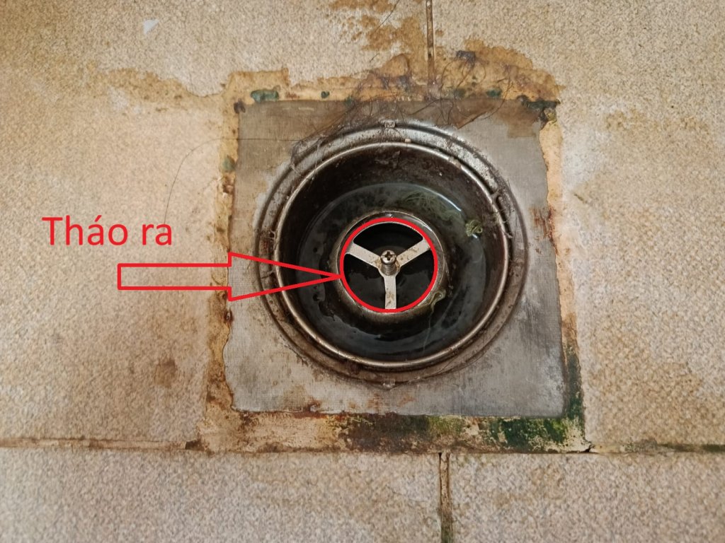

Cụ nào biết tháo cái nắp thoát sàn này ra không ạ? Em định lắp cái chống mùi mà không biết tháo thế nào :(
Cụ lấy tovit hoặc lưỡi dao cậy đều mép này, nó như cái cốc để tụt xuống á.
Xịt sạch nước rhif dễ cậy hơn vì k bị kẹt bẩn.

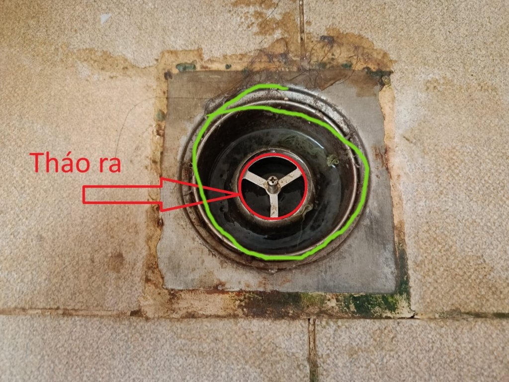

Dùng búa hay vật gì đó, dạng như chày cối, gõ đều xung quanh cho nó bong lớp can xi bám vào, khi nào xoay được cả cái bát lõm chứa nước ngăn mùi thì mới nhấc được nó ra. Vòng tròn đỏ cụ vẽ ko phải rời nhé, nó dính chặt với bát to chứa nước. Nhấc lên là cả bát to luôn.

Cảm ơn cụ, thế thì chỉ có thể tháo vùng xanh chứ ko tháo vùng đỏ được cụ nhỉ?
Em có cái chống mùi kiểu này chỉ lắp vừa lỗ đỏ :( chắc phải đi kiếm cái chống mùi khác.
Nhà cụ bị mùi nặng không? Đây là loại lật đáy đúng ko? Nếu cụ không ngại thì chịu khó đục tí thay cả cái thoát sàn luôn, loại có ngăn nước sẽ ổn hơn.
Nhà em trước mùi dã man, vào wc mà như đứng ở cống, nhưng đục lên thay cái khác vào thì hết 85-90% mùi.
Đợt này nặng lắm cụ ạ. Chắc em làm theo lời cụ.
Cụ tham khảo loại tương tự như thế này, lưu ý là cốc trữ nước bằng đồng có zoăng cao su thì tốt hơn. Kích thước phù hợp với loại cũ cho dễ thay, đỡ đục phá. Hàng này đổ tí nước vào cho nó ngăn mùi, nếu 2-3 hôm nó khô hết nước là ko ngăn mùi được đâu. Tự đục tháo cái cũ ra thay cũng nhanh thôi, nhưng làm vài cái thì thuê thợ cho đỡ cực cụ ạ :D Nhà em thay loại này.
