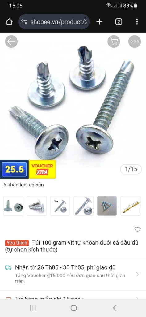

Cụ tìm h xin đâu đó 1 cái vít này là xong.

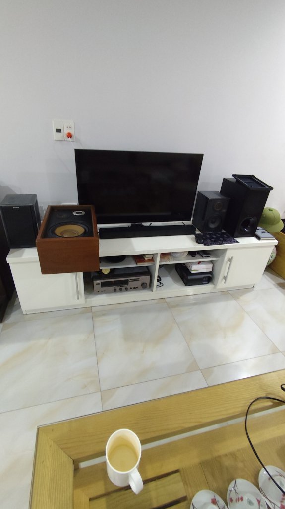

Câu chuyện bây giờ mới kể nhưng thấy rất hữu ích nên em post ra đây hầu các cụ

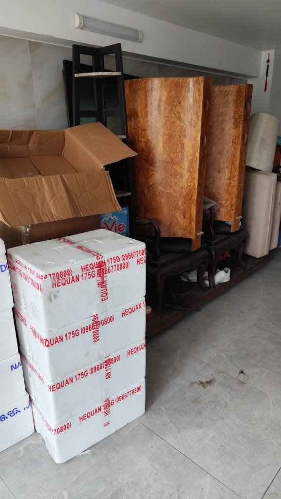

Cách đây 2 tuần em lục kho đồ cũ của nhà
Và tìm thấy 1 cặp bookshelf diatone ds251 năm 1970 từ đời ông già nhà em mua. Nó phải hơn cả tuổi em

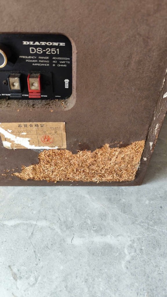

NƠI NÀO CÓ CỬA KHẨU

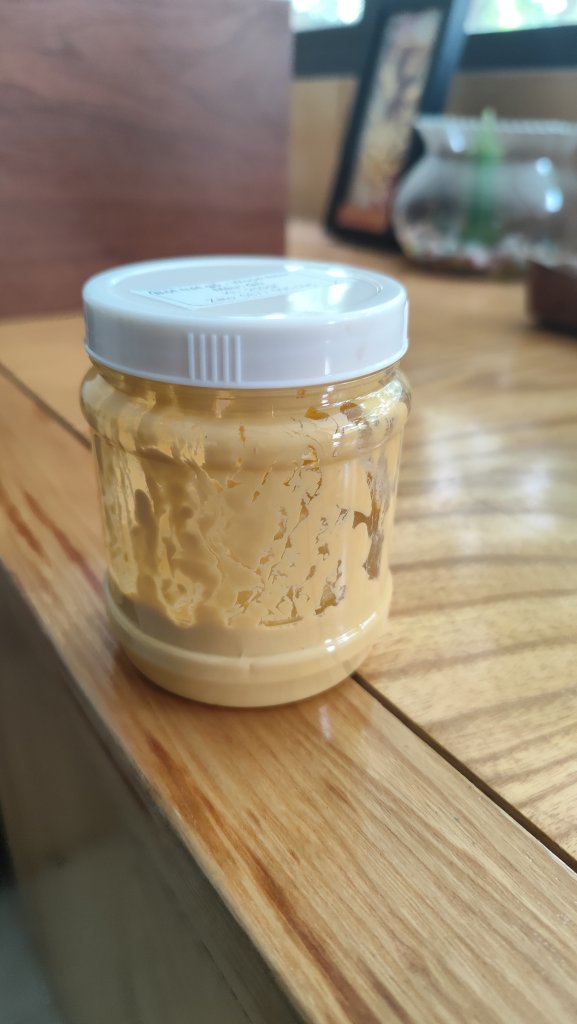

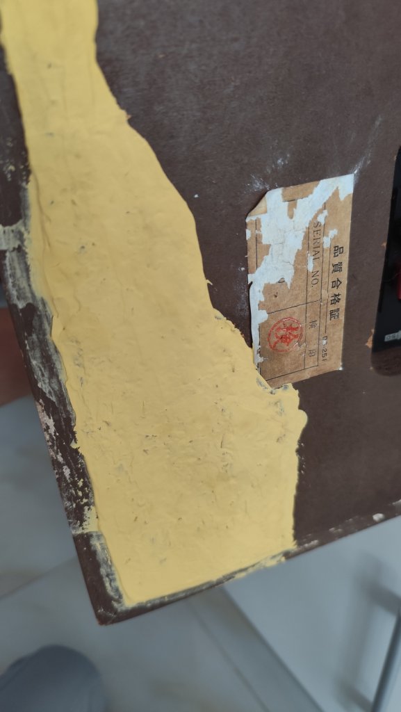

Moi lên xài chơi. Nhưng thấy cái đít nó lem luốc quá chạy ra hàng mộc mua lọ bả về vá lại cái mông. Sau khi khô đi nó cứng như xi măng
Tạm thời như này đã, mấy hôm nữa lấy giấy nhám chà nhẵn đi cho mượt

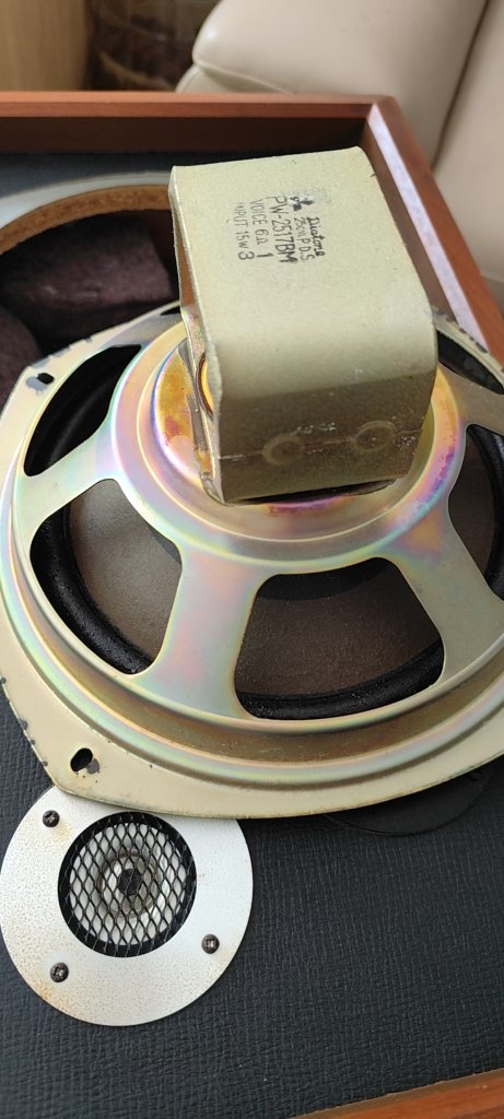

Giờ đến khúc vệ sinh, do bẩn quá em lấy máy hút bụi hút. Và học phí là hút bay cả màng của con loa tep. Giờ đang vất ở chỗ cụ Hoà loa ở Hoà Mã mông lại

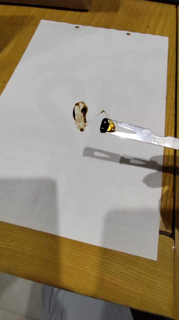

Thế là vào việc xử lý
Ngày đầu tiên em hack chai axeton tẩy sơn móng tay của vợ quét vào cái gân loa. Kết quả là Nguyễn Y Vân.
Chiều đi làm về ghé qua chợ giời mua chai xăng thơm

Rồi tối hì hục vật ngửa em nó ra phệt vào và ...
Bẩn hết 2 tờ lịch và nửa cuộn giấy vệ sinh. Cái keo cũ ở gân loa nó chảy ra dính nom y như keo dính chuột

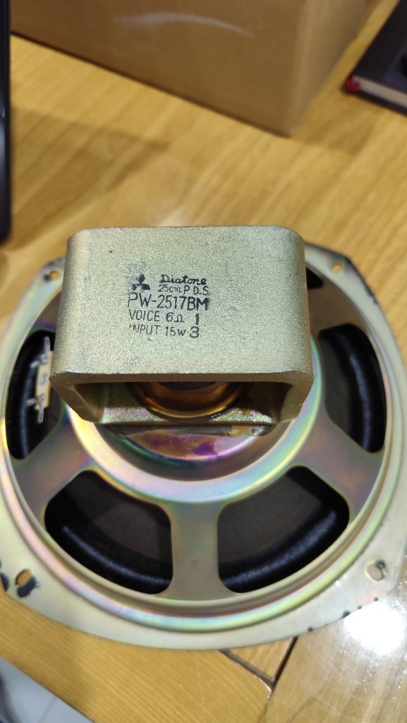

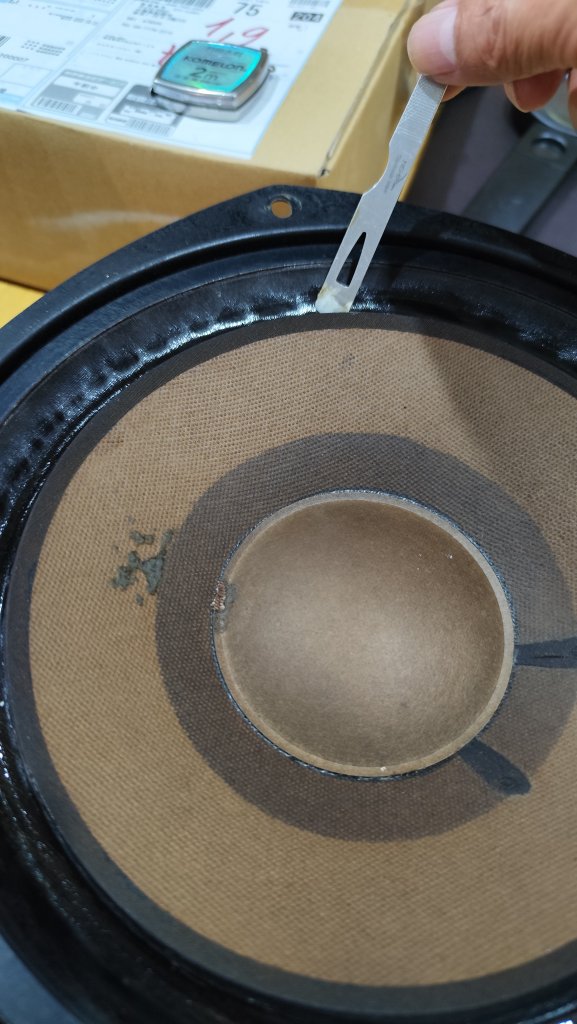

Sau khi cạo gần hết cái keo cũ thì cảm giác khi lấy tay ấn vào gân loa thì nó nhũn như bún rồi, và em có 1 phát hiện rằng loa gân vải có 2 loại
1 gân vải tẩm dầu như con này
Và gân vải tẩm keo như cặp diatone kia.

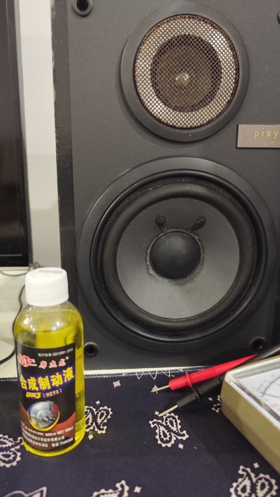

Cái cặp sony kia em chỉ bôi dầu phanh dot3 vào viền gân loa là nhún rất êm ái còn thằng diatone này khá bất trị.

Buồn bực, em lướt các diễn đàn và YouTube thì thấy rất nhiều cụ nhận xét là gân vải này không phục hồi được nhưng chợt thấy là việc xăng thơm bay hơi hết đi thì gân lại cứng lại ( em nghĩ thầm à thuốc tăng cường bản lĩnh đờn ông làm theo cách này chăng :) )
kybinhbay
OF-193743
12/5/13
1,102
546,706 Mã lực
NƠI NÀO CÓ CỬA KHẨU

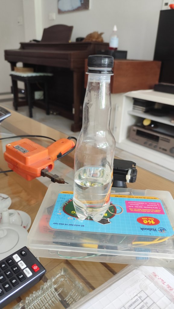

Vậy là lại mần mò tiếp. Em lấy cái cọ vẽ của con gái quét xăng thơm lên gân loa và trong lúc nó chưa kịp khô thì em lấy cmn dầu bôi trơn xe máy quết đè lên.
Kết quả quá bất ngờ ngã ngửa các cụ ạ
kybinhbay
OF-193743
12/5/13
1,102
546,706 Mã lực
NƠI NÀO CÓ CỬA KHẨU
Để qua đêm và sau đó đến bây giờ gân loa vẫn mềm oặt....ngon choét. Giờ bê lên thử 1 bên trước vì vế còn lại chưa đến chỗ cụ Hoà loa lấy con tép kia về được...ôi đập như sấm rền luôn :) :) :)
