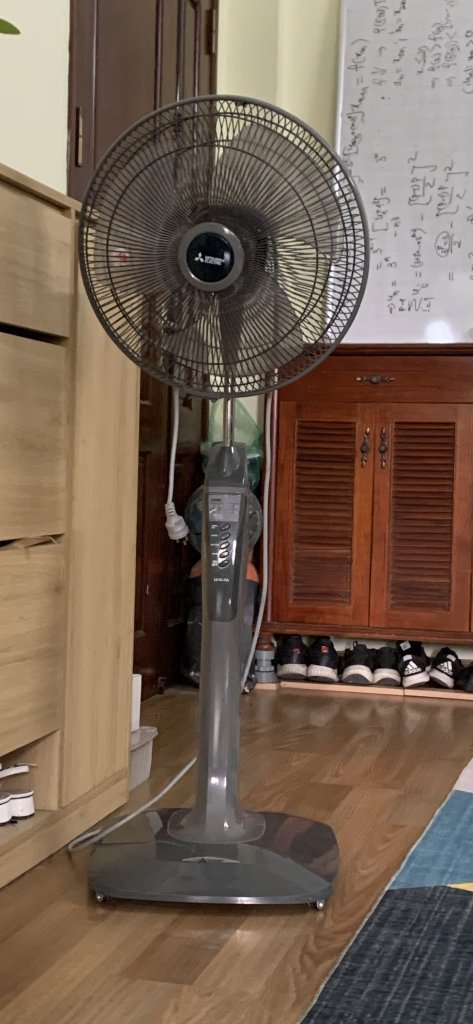

Hàng xóm nhà em lại vừa bê cái này sang - bảo cắm điện không thấy lên đèn đóm gì 😁
Chết nguồn thôi Cụ ợ. Loại này chắc dùng họ LNK xxx rồi. Xử lý xong nguồn là chạy thôi. Dòng quạt này hay lỗi vặt này nhưng xử xong thì xài cũng ổn. Đợt trước E đã chán, mua thử cái Hatari (Thailand) dùng cũng được nhưng rồi lại vẫn mua thêm cái Mitsubishi này vì kiểu dáng của nó…
Đúng rồi cụ - em vừa tháo ra.
Bện này em xử suốt rồi - nhà rồi nội ngoại rồi xóm - xung quanh phải đến gần 20 cái 😁
Đến hè là cứ va suốt cụ ạ. Mà cái quạt này phải nói là nhiều người dùng thật - em thấy nhà nào cũng có 😁
Do phải giảm giá thành, các nhà sản xuất giảm linh kiện sử dụng theo hướng tối giản và dùng nguồn không biến thế. Nếu là tôi, chắc tôi lựa chọn làm quả nguồn cấp trước cho an toàn (chênh nhau 15-20K) nhưng các linh kiện an toàn hơn! Tụ bị phồng, chết ic khiển khá hay gặp ở quả quạt này!

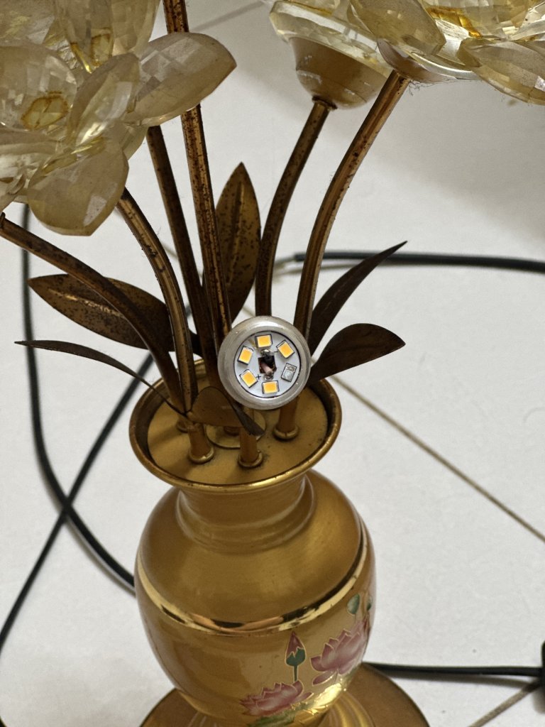

Em có cái đèn thờ 7 bông kiểu thế này, bị cháy 1 bóng. Không biết cụ nào có cách khắc phục không xin giúp em. Cảm ơn các cụ, mợ (em ở Trường Chinh)

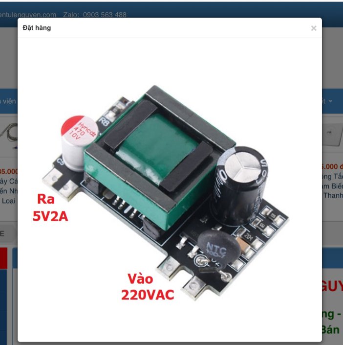

Báo cái các cụ, em lượn cả chiều - nên vừa xử nốt cái quạt. Tình hình là bới đồ ra còn được mấy con này - định cất thì vớ được cục nguồn 5v mini nên em cho luôn vào quạt - lại chạy tít rồi.
Nãy lắp vào rồi nên em lười không tháo ra chụp nữa - em sớt tạm cái hình trên mạng, nó là cái này (cục này ghi 2A nhưng chắc không được) - cái của em có 700ma thôi.

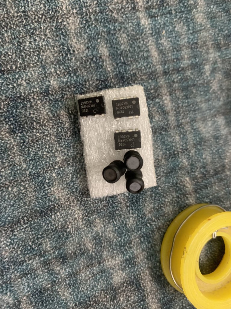

Đồ em bới ra thì còn có từng này - cũng khá hay phải thay nên em mua cả chục bộ thay dần - giờ lắt nhắt nó còn mấy con này 😁

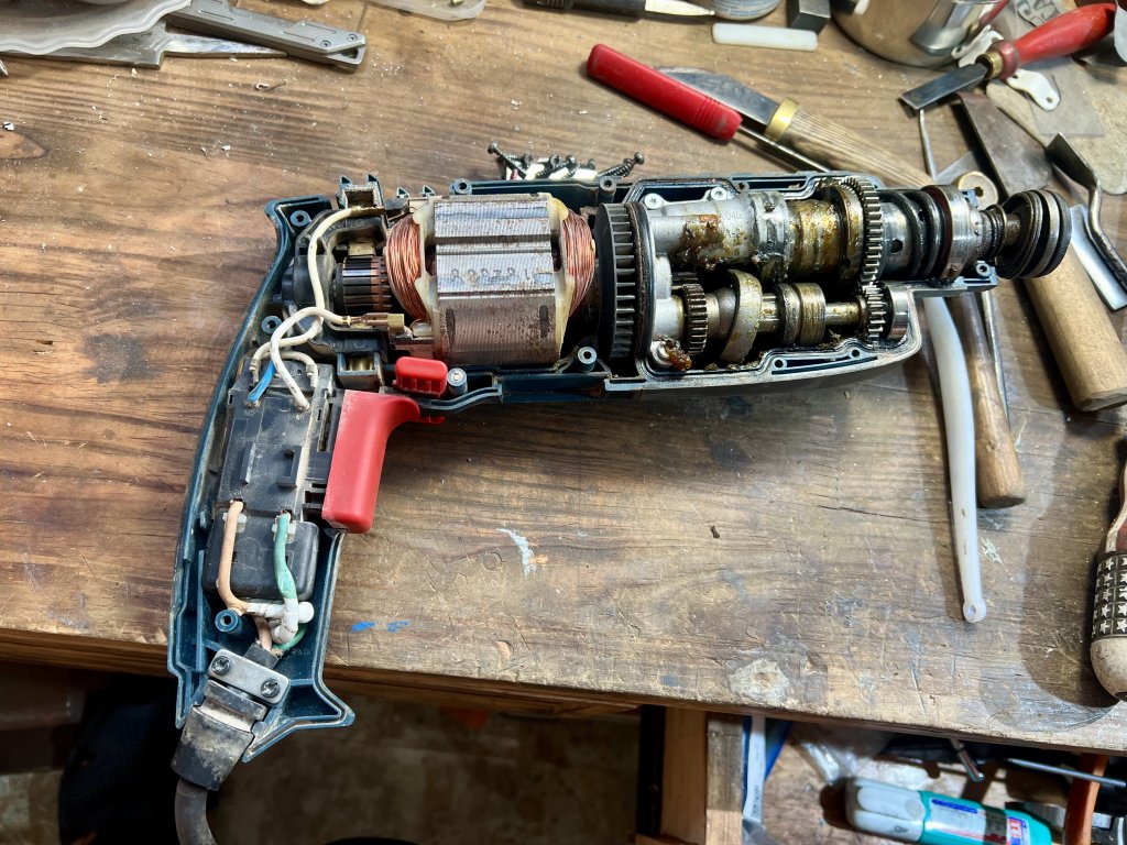

Hôm vừa rồi cần đến khoan bê tông, nhà cháu lấy khoan ra dùng thì khoan có vấn đề, nó vẫn quay nhưng như người hết hơi, yếu xìu. Nhà cháu nghĩ bụng, chắc chổi than mòn rồi.

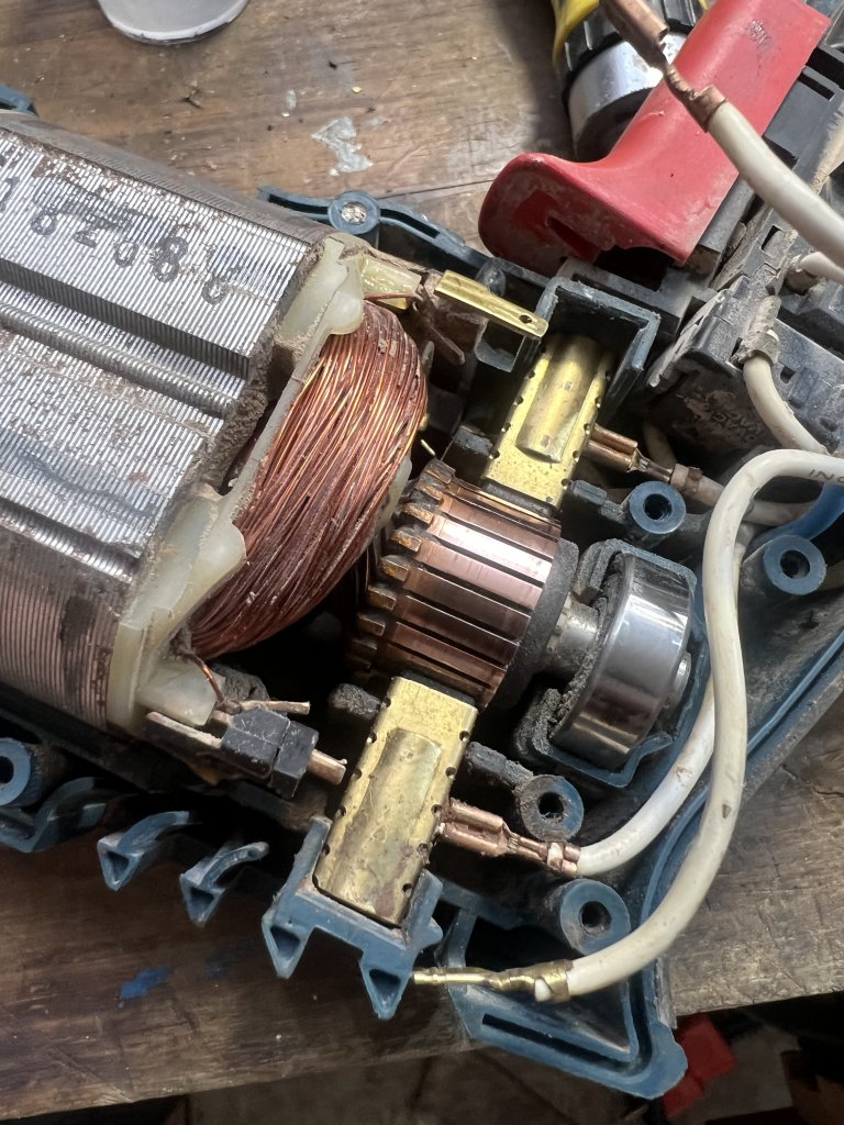

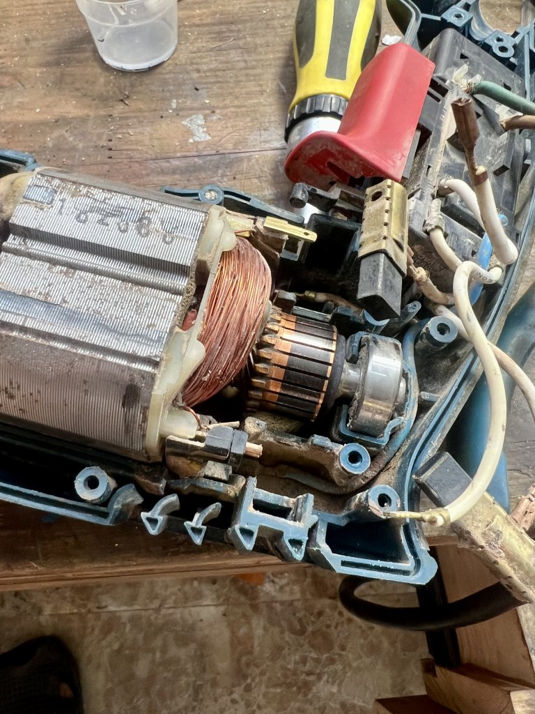

Sáng nay bỏ ra xử lý, mở máy khoan ra thấy cổ bóp đen xì:
Kiểm tra chổi than thì vẫn ngon lành:
Nên nhà cháu chỉ lau sạch muội than, dùng giấy nhám mịn(độ grit cỡ cát mịn 1500) đánh cho sạch dư lày:
Vệ sinh xong lắp lại, bấm cò thử thấy tiếng khoan kêu khác hẳn, ra sân khoan thử 1 lỗ, mũi khoan thun thút.

Cổ góp cụ ơi! Cụ gọi là cổ bóp thấy...thốn quá :))

Vừa khoan 2 lỗ tường bằng bê tông khu tập thể lắp ghép cũ, tường dầy cỡ 15 cm, khoan ngập thun thút, chỉ chưa đầy 1 phút là xuyên thủng.

Cụ để lâu quá không vs nên nó bẩn.
Nhìn quanh vòng bi, ruột gan máy thì là như vậy
