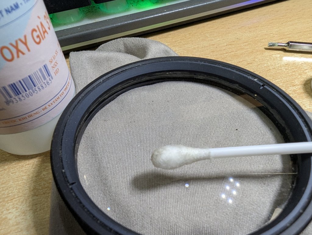

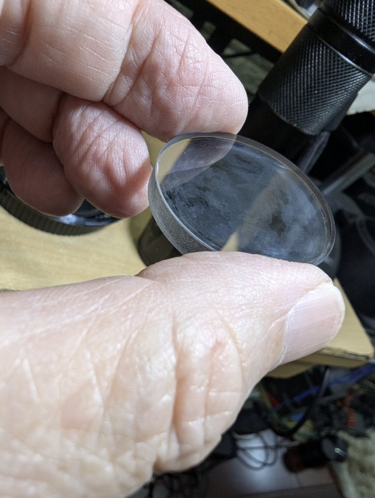

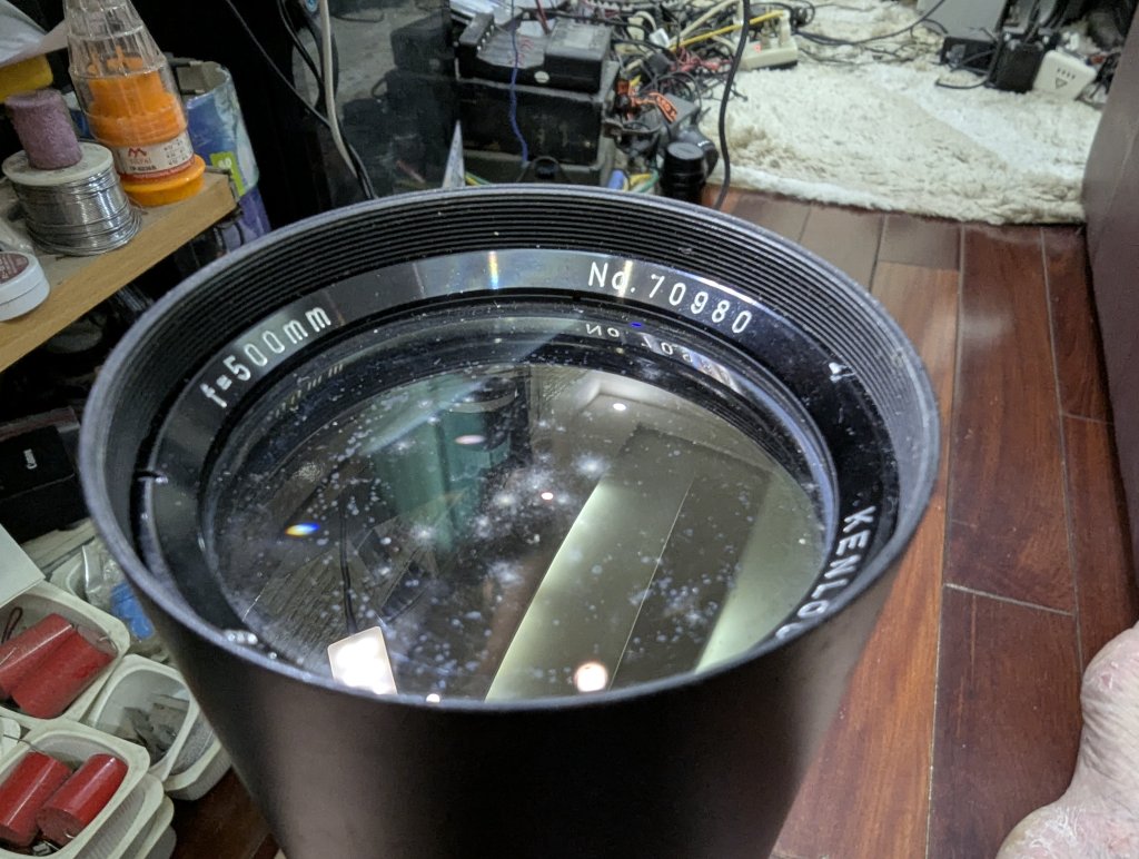

Em có mấy cái lenses cũ MF, trong đó có 2 cái 50mm tốc độ cao là Nikkor AIS 50mm 1:1.2 và cái Canon FD 50mm 1:1.2.
Để trong tủ chống ẩm ở cái phòng không có điều hòa, có 1 lần không hiểu sao phích cẳm điện của tủ bị rút ra mà em không biết nên bị mốc. Tha cái máy FF về em lôi ra thử, nhưng thấy những sợi nấm bên trong rất khó chịu. Đã 3 lần mang đi khắp nơi không đâu nhận lau mốc cho lens MF, ông thợ quen thì lâu không gặp, đến 2 cửa hàng đều chuyển đi, cả nhà cũ cũng đã bán,...
Em đành tự lau.

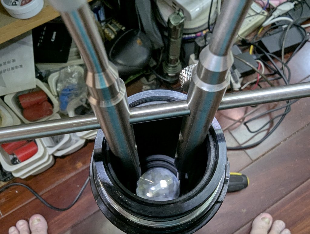

Khó nhất là tìm được dụng cụ để tháo được mấy cái thấu kính ra, nhưng cuối cùng em cũng làm được.
Nó bị ở 2 cái thấu kính khác nhau.
Dùng nước ô xy già tẩy nấm, xong dùng cồn để trung hòa nước ô xy già. Vệ sinh luôn vì trong nó cũng khá bẩn.
Lúc lắp lại, khó nhất là khớp được cái đá khẩu, cứ phải lắp vào thử rồi lại tháo ra ngắm định vị cho chúng trùng nhau, vài lần rồi cũng được.
Lúc lắp lại, tự nhiên thấy trên bàn thừa ra 1 cái vành nhôm. Nhìn kỹ thì ra là cái vành khắc điểm đo khoảng cách và cả khẩu độ. Lại phải tháo ra lắp thêm nó vào.
Cuối cùng đã xong, lens lại trong vắt.
Mai em làm tiếp cái Canon!

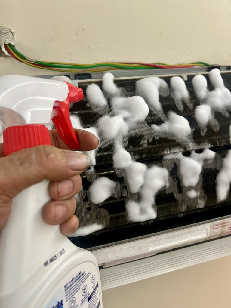

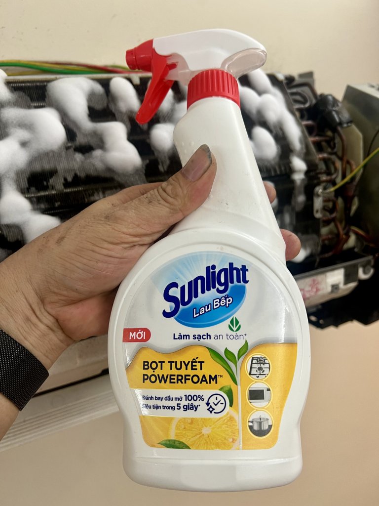

Nhà cháu lại chuột bạch phát! Hôm trước vệ sinh giàn tản nhiệt nhôm lá của cục lành điều hoà bằng dung dịch tẩy đa năng, giờ nhà cháu chuyển sang loại dùng để vệ sinh bếp. Loại này dạng bọt, khi xịt vào kim loại như sắt, niox, nhôm, bọt tan ra bám theo chất bẩn:
30k 1 bình, có thể xịt rửa khoảng 10 mặt lạnh điều hoà:
Em hỏi chatGPT:
Thành phần: Amine Oxide; Sodium Hydroxide; Sodium Carbonate; Acrylates copolymer; Tetrasodium Glutamate Diacetate; Phenoxyethanol; Chất thơm; Nước.
Dùng sp có thành phần này xịt vs dàn lạnh điều hòa có đc không? Dàn lạnh có bị ăn mòn ? Mức độ ăn mòn như nào, có đủ gây hỏng không?
ChatGPT đã nói:
🕑 [11:54 LS2P - 03/07/2025]
Bạn hỏi rất đúng trọng tâm, vì việc xịt nước lau bếp lên dàn lạnh điều hòa là hành động nhiều người hay làm nhưng không phải lúc nào cũng an toàn.
🔎 Đánh giá nhanh về khả năng ăn mòn dàn lạnh:
✅ Dàn lạnh điều hòa làm bằng gì?
+ Các ống trao đổi nhiệt: nhôm hoặc đồng
+ Vây tản nhiệt (fins): nhôm
+ Khung vỏ: có thể là nhựa hoặc kim loại sơn tĩnh điện
🧪 Xét theo thành phần sản phẩm:
Thành phần
Đặc tính chính
Ảnh hưởng đến kim loại nhôm/đồng
Sodium Hydroxide (NaOH)Kiềm mạnh, ăn mòn nhanh nhôm và đồng❌ Có thể ăn mòn
Sodium CarbonateKiềm yếu, ăn mòn nhẹ, tùy nồng độ và thời gian tiếp xúc⚠ Có thể gây mờ bề mặt
Amine Oxide, Polymer, hương liệuKhông ăn mòn✅ An toàn
Phenoxyethanol, ChelatorKhông ăn mòn đáng kể✅ An toàn
NướcCó thể làm môi trường dẫn điện, thúc đẩy quá trình oxy hóa⚠ Gián tiếp tạo điều kiện
🚫 Kết luận: KHÔNG nên xịt lên dàn lạnh
  • Không an toàn 100% cho nhôm và đồng, đặc biệt do NaOH là chất ăn mòn kim loại rất mạnh, dù chỉ có hàm lượng nhỏ.
  • Nếu bạn xịt rồi rửa kỹ ngay sau đó bằng nhiều nước sạch thì mức độ ăn mòn sẽ giảm, nhưng vẫn có rủi ro tích tụ hư hại theo thời gian.
  • Dàn lạnh có lá nhôm rất mỏng, nên chỉ cần bị mòn nhẹ cũng sẽ làm giảm hiệu suất tản nhiệt hoặc gây rò gas nếu vết ăn mòn sâu vào ống dẫn.
🛠 Khuyến nghị:
  1. Không dùng sản phẩm này cho dàn lạnh điều hòa.
  2. Nếu muốn vệ sinh dàn lạnh:
    • Dùng chất chuyên dụng cho điều hòa (ví dụ: dung dịch vệ sinh dàn lạnh không kiềm mạnh, pH trung tính).
    • Hoặc chỉ dùng nước sạch + khăn mềm, kèm chổi quét nhẹ.
Nếu bạn vẫn muốn "chấp nhận rủi ro nhẹ", thì ít nhất phải:
  • Xịt rất ít, tránh các ống đồng và bo mạch
  • Đợi vài phút rồi rửa lại kỹ bằng nhiều nước sạch
  • Tuy nhiên, không khuyến khích cách này
Nhà em hay dùng loại này: Bình xịt vệ sinh điều hòa Nhật
Với sp nước lau bếp thì cụ chú ý điều này:
Hdsd ghi:
Sản phẩm an toàn cho các bề mặt trong bếp, hiệu quả và phù hợp trên các thiết bị như bếp gas, bếp từ, lò vi sóng, lò nướng, mặt bàn bếp, máy hút khói… & các bề mặt gạch men, inox,…
Nên hiểu là sau dấu ... của cụm từ "& các bề mặt gạch men, inox,…"
là các loại vật liệu cùng có tính chất chịu ăn mòn với gạch men, inox...
chứ không phải là các vật liệu có tính chất kim loại với inox như sắt, đồng, nhôm...
Các vật liệu này dễ bị ăn mòn bởi thành phần Sodium Hydroxide; Sodium Carbonate nếu có trong nước lau bếp.
Nếu hiểu không kỹ thì sẽ như cụ đã còm:
"Loại này dạng bọt, khi xịt vào kim loại như sắt, niox, nhôm, bọt tan ra bám theo chất bẩn"
Đúng là xịt vào sắt, nhôm vẫn được chỉ có điều có thể vật liệu bị ăn mòn,
nguy cơ gây hư hại thiết bị nhạy cảm như dàn lạnh điều hòa,
còn với cửa sổ, cánh cổng... thì có lẽ không ảnh hưởng nghiêm trọng.
Chốt lại là :
+ Không dùng sản phẩm nước lau bếp cho dàn lạnh điều hòa.
+ Nếu muốn vệ sinh dàn lạnh: Dùng loại chuyên dụng cho điều hòa, ví dụ: Bình xịt vệ sinh điều hòa Nhật.
Chúc cụ luôn làm tốt mọi việc, cả việc DIY nữa và bảo dưỡng tốt cho điều hòa để có một mùa hè mát mẻ và vui vẻ nhé !
Chốt lại là :
Cụ đọc trả lời của em cho cụ Pumzen ở trên để hiểu rõ thêm nhé !
Hdsd ghi:
Chốt lại là :
Vâng cám ơn cụ! Cụ có vẻ thành thạo hỏi Al nhỉ.
Cái này xịt vào 1 ít, độ 10 giây là nhà cháu cọ bàn chải luôn, chứ có phải ngâm cả vài tiếng đồng hồ đâu mà sợ ăn mòn.
Em mua bình xịt đa năng MaoBao mà quên chưa dùng.
Để hôm nào thử xem

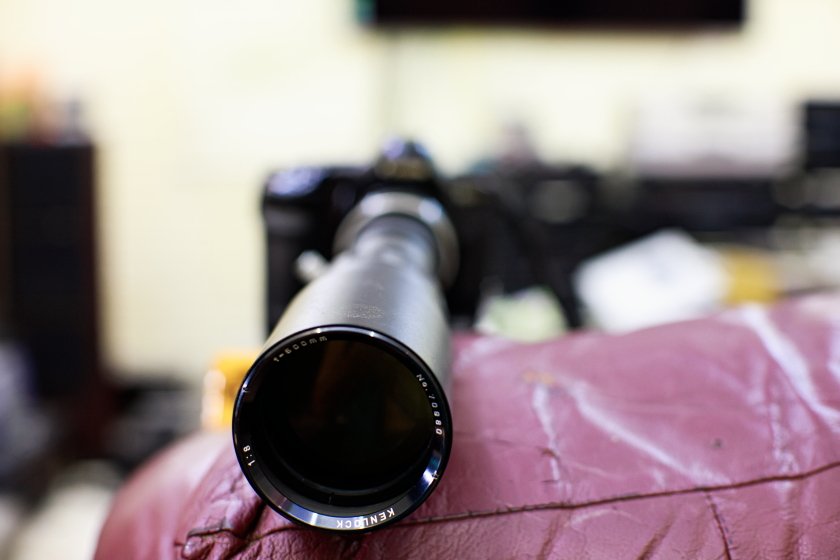

Em đành lau cái ống tele dài Kenlock 500mm 1:8 trước.
Nó là cái ống này, nhìn nhanh thì mốc chằng chịt vì em để trên kho không có điều hòa.

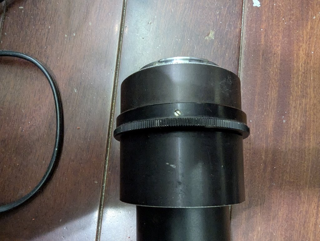

Đầu tiên là tháo ngàm và cả cái ống nhôm đỡ ngàm bằng cách tháo 4 con ốc trắng trong hình
Sau khi tháo được cái hoot của nó ra thì dùng cái cảo này để tháo kính (ảnh là đang tháo mấy cái thấu kính sau).
Lấy được mấy cái thấu kính ra thì dùng nước ô xy già tẩy nấm (cả rễ tre), xong dùng cồn để khử hết nước ô xy già
Nhưng cái lens này để lâu không bảo quản, nên mốc không chỉ ăn mỗi bề mặt kính, mà chúng ăn cả lớp Coasting làm mờ hết thấu kính. Nước ô xy già không tẩy được.
Ngày trước em hay sang nhà bác Phượng (Phùng khắc Khoan) thấy bác ấy lấy dao cạo để cạo cái lớp coasting bị hỏng này. Nhưng độ khéo tay và cả mắt em thì không làm được như vậy. Em bôi nước lau kính lên, rồi ra cửa hàng ở Thái Hà mua cái túi đựng máy ảnh trong lúc chờ nước lau kính tác dụng. Về em mới lau lại. Cả mấy cái thấu kính chỉ có mỗi 1 cái bị nhẹ, nhìn vẫn trong, còn lại toàn đục ngầu.
Nhưng kì cạch lau nhiều lần thì chúng cũng trong lại.
