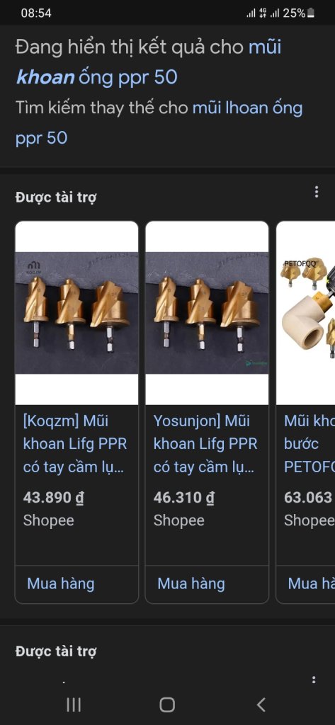

Chuẩn cụ, mua 1 cái mũi khoan ống này là thay đc cái rắc co

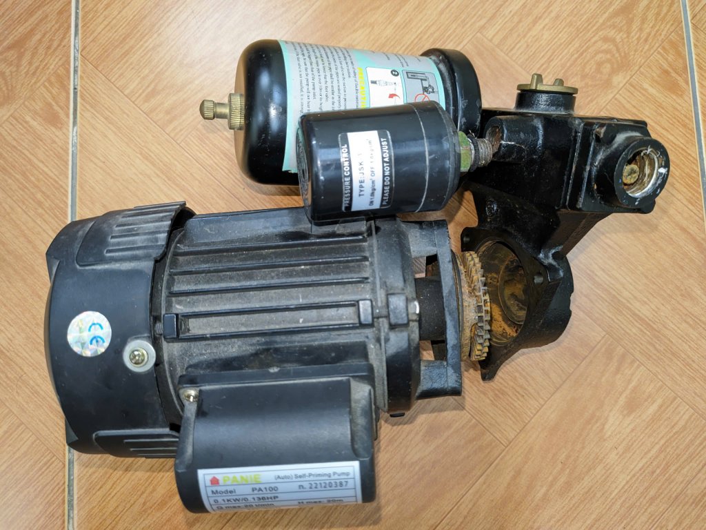

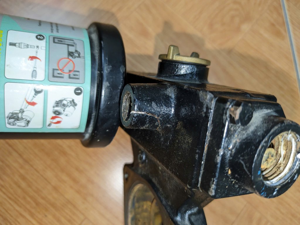

Cái bơm tăng áp nhà em khi lắp công tắc áp lực em có vặn quá tay làm nứt chỗ ren lắp công tắc.
Em đang định:
+ Mang đi hàn hơi lại, hàn đắp vào chỗ nứt ở ngoài mối ren.
+ Mang cả cụm ra cửa hàng bơm để mua cụm đầu mới (không bình tích áp).
+ Dùng keo gắn kim loại, gắn lại chỗ nứt
Em muốn nhờ các cụ, có cụ nào đã sửa chữa những loại nứt kiểu này rồi, các cụ giúp em có cách nào xử lý tốt hơn không ?
Nếu là dùng keo gắn kim loại (em chưa dùng bao giờ) thì dùng loại nào gắn chắc, chịu lực tốt, để khi vặn công tắc áp lực không bị nứt trở lại?
Em xin cảm ơn nhiều !

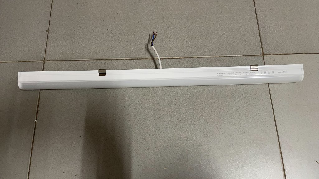

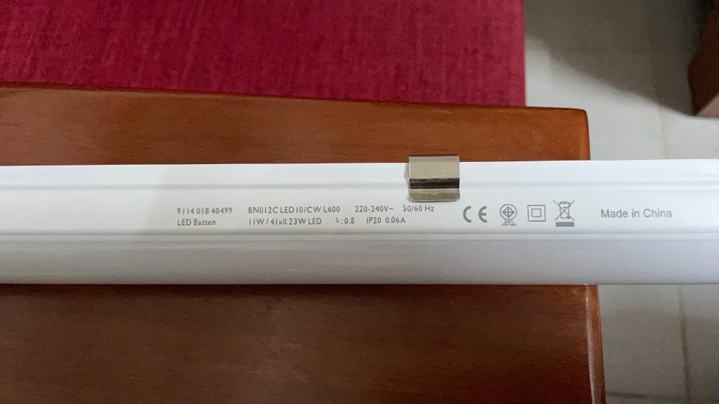

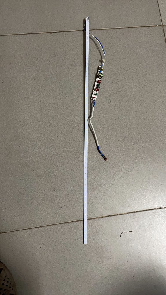

E có mấy cái bóng này. Để nguyên hộp mánh thì chỉ sáng 6-8 phút là nháy. Tháo truồng ra thì sáng cả ngày. Nguyên nhân là sao CC?
Em đang định:

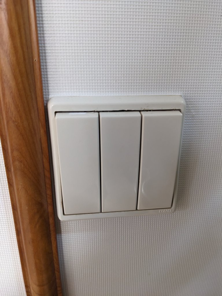

Nhà em các công tắc đèn trước lắp clipsal loại hạt, lâu ngày giờ bật tắt khó, các cụ cho hỏi nếu thay cả hạt, mặt loại kiểu này (hoặc loại nào bật tắt nhẹ êm) thì có phải làm lại hộp âm ko? Nếu ko muốn thay hộp âm thì tìm loại nào chỉ cần thay mặt và hạt?
Cụ tìm mua mặt 3 c tắc thay là ok, mặt vuông nhiều hãng, mức giá đủ loại- thường cao hơn nhiều mặt cn sino phổ thoibg.
Đặt online r thay thôi.
Liệu có vừa hộp âm của clipsal cũ ko cụ nhỉ?
Mặt 3 công tắc loại nào phổ thông dùng tốt cụ nhỉ?
Cụ mua mặt hình chữ nhật lắp mới vừa đế cũ, ko cần quan tâm mấy công tắc trên đó
1. Đế vuông 86x86 tiêu chuẩn, cụ cẩn thận thì tháo mặt ra xem.
2. Clipsal/ schneider cụ mua cùng hãng cũ luôn.
3. Pana wide - em chưa gúc ra loại mặt vuông của pana. Loại mặt hạt phổ thông chữ nhật của pana thì hiện nay đánh giá rất tốt với giá phù hợp- kể cả cảm giác tiếp xúc bấm cũng thấy thích.
Xong cụ thay có 1 mặt thì có thể k cần quan tâm giá lắm.
Ps: em đã dùng mặt vuông, hàng thương hiệu 400k 1 mặt mà dùng vẫn tức- chưa đc 10 năm hỏng đồng loạt ổ cắm - cáu phết, nên trải nghiệm với em đồ đắt k hẳn đã ưng.
Em đang định:
Nếu ở HN, cụ mang ra Hàng Cháo đưa cho mấy hàng sửa bơm để họ tìm và thay cái đầu bơm khác cùng chủng loại .
