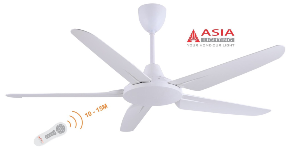

Nhà e có cái quạt trần này giờ bật số 5 là gió to thôi còn các số khác quay lờ đờ k đuổi nổi muỗi . Xin các cao nhân chỉ giáo e cách sửa với ạ .
