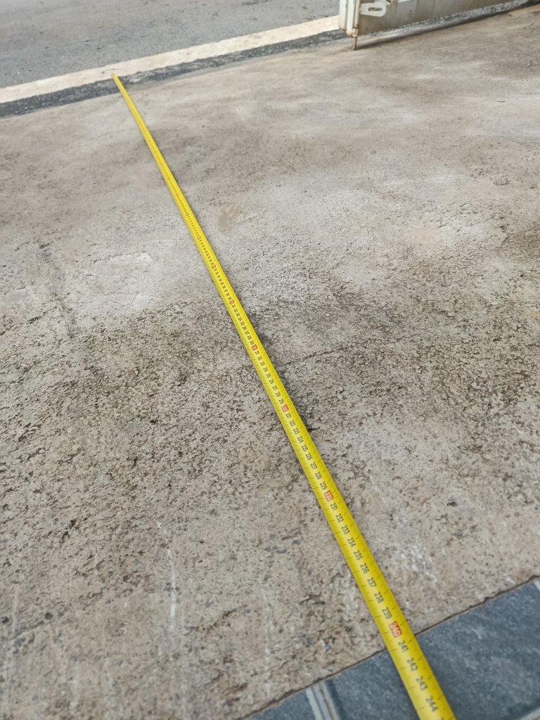

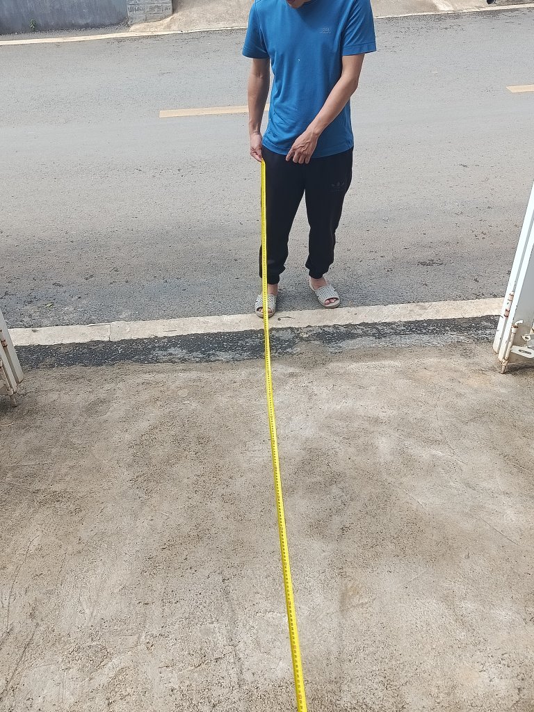

Sắp tới em tính mua chiếc i10 hoặc kia morning che nắng che mưa. Tiền chỉ đủ mua xe cũ, giờ em vướng cái dốc cổng lên cao quá. Các cụ tư vấn giúp giờ em sửa như nào để xe lên được. Em cảm ơn.

góc thoát luôn lớn hơn góc tới, cổng rộng nên lùi chéo đc nên cụ thử thôi nhờ bác nào có xe lùi chéo p hát là đc. dốc dài 2.4 m nên em đánh giá là vào đc.

Cụ đo chuẩn chưa, e thấy dốc hơi cao nhỉ, hay do cách chụp nhỉ.

Sai số thì chỉ có chiều cao từ sân với đường, em kéo áng áng ra, độ dài dốc em lấy thước đo.
còn lâu mới 70cm, thoải mái đê cụ ơi, xe gì cũng vào đc hết á.

Độ đốc nhà cụ là 0.7/2.4=29% hoặc góc nghiêng là 16 độ. Dốc này hơi cao so với tiêu chuẩn chung là ram dốc phải dưới 20% hoặc góc nghiêng 12 độ.
Dốc nhà cụ cao vượt ngưỡng, nên cần thử nghiệm. Theo ý kiến của tôi, thì nếu sân cao hơn mặt đường 50cm thì ổn, còn nếu cao thực sự 70 cm, thì sẽ cạ.
