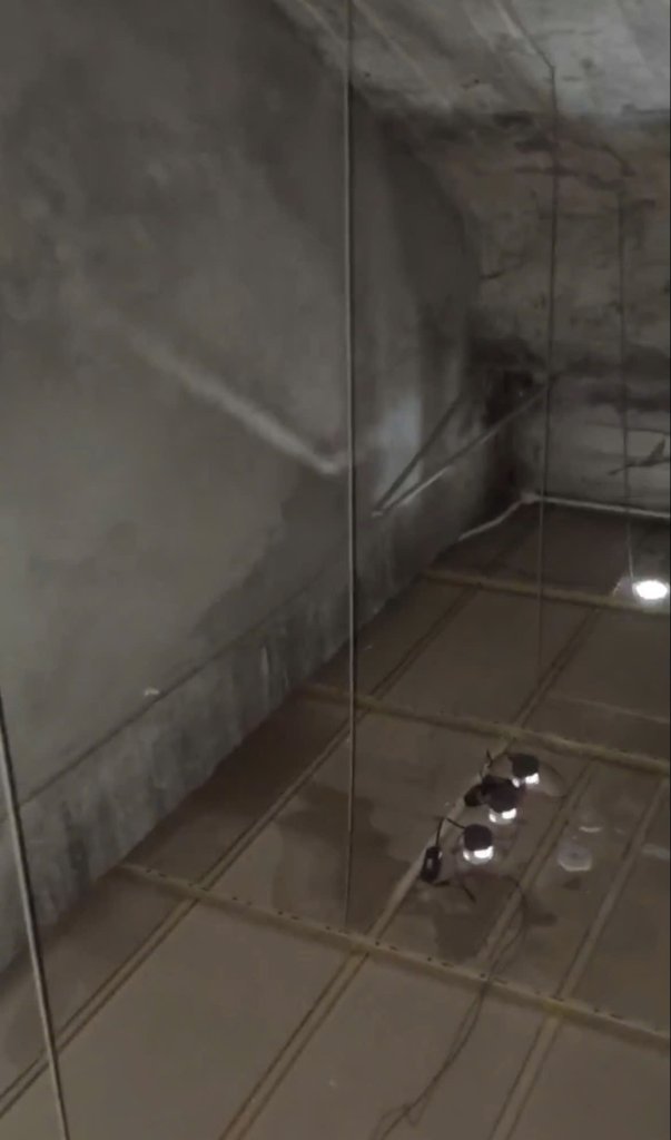

Chào các cụ, nhà cháu nhà liền kề mới sửa xong (đập tường, lắp thang máy, cũng có đụng mái nhà…, nhà đã sơn vào hết trần thạch cao rồi.
Tuy nhiên trận mưa vừa rồi hôm mưa to nhất thì tầng 4 dột như thác lũ nước chảy qua lỗ đèn trần thạch cao của tầng cao nhất (không đổ bê tông) xuống (không phải nhỏ nước mà là chảy tồ tồ như thác)
Trong khi nhiều trận mưa trước thì nó không dột, và hôm sau mưa nhỏ thì cũng k có dột.
Giờ thợ nhà em với lại anh họ (chuyên sơn chống thấm) đang có quan điểm khác nhau
Bên ông anh em thì bảo là bị như thác như vậy là do mưa to quá thoát nước không hết, nước chảy tràn ngược lại dưới mái, chứ nếu mái thủng thì kể cả mưa nhỏ cũng dột rồi. Phải làm thêm máng nước
Bên thợ thì bảo phải thay lại toàn bộ mái
Em thì ngu chả biết gì còn bố em thì cũng k có chuyên môn nhưng ông đang có xu hướng bảo em chấp nhận phương án thay toàn bộ mái. Còn em thấy ông anh họ đoán bệnh chuẩn hơn. Mà mùa mưa bão sắp tới rồi e lo quá.
Nói thật e chả có vấn đề gì chỉ muốn xong để còn yên tâm mà sống chứ dột thế hỏng hết đồ đạc của em nó giá trị hơn gấp nhiều lần cái mái. Nhờ các cụ mách giùm những th như này thì thuê ở đâu ai khách quan đến phân xử giùm được không chứ cứ sống như này em sợ quá

Cụ tháo đèn âm trần, xem dòng nước từ đâu, lần lên mái thì mới phán đc. Ít nhất như vậy

Cụ làm mái dạng ngói lợp, mái thái hay nhật gì ở tầng trên cùng đúng ko, mưa to, gió ngược là chảy đầy ngay. Triệt để chỉ có mỗi cách lợp lại phủ mái bên trong / 1 lớp chống nước, hoặc bê tông mỏng 5cm. Chứ ko thì hiện tượng này còn lặp lại nhiều

Để mai e đi hỏi hàng xóm xung quanh xem họ có bị k ạ. Vậy là do lợp ngói nên mưa bão to sẽ bị vậy à cụ? Thế thì thợ e phán bệnh chuẩn r

Khả năng như cụ trên nói, mưa tuỳ hướng mới bị dột. Hướng bất lợi là ngược thoát mái, chui kẽ gây dột. Nên có trận mưa xuôi mái ko sao

Tầng trên mái không đổ bê tông là lớp ngói hay tôn hả Cụ? Nếu k đổ mái thì ngói hay tôn đều nguy cơ dột khi mưa gió to do hắt hoặc vỡ ngói, thủng tôn, tắc ống thoát nước. Để lâu dài nên đổ bê tông mái rồi dán ngói vào thì có mưa đá hay mưa gió to cũng yên tâm. Đang tiện sửa thì làm luôn chứ sau này làm thì mệt lắm.

Nhà e đã làm xong hết trần rồi. Như này có thể làm 1 lớp tôn dưới mái ngói thay cho bê tông để đỡ phải loằng ngoằng dọn dẹp nữa k cụ nhỉ

Tôn trên ngói mới thi công đc và hiệu quả nếu dột do hắt vào khe ngói

Tôn k ăn thua đâu, lâu dài vẫn có nguy cơ bị. Mưa đá hay dông lốc bốc ngói đi một số viên hoặc cả mảng thì rất dễ nước chảy qua mái tôn (các khu vực giáp tưởng, các lỗ bắn vít khi keo silicon hỏng…). Qua các trận bão mạnh như Yagi hay dông lốc, mưa đá làm tốc mái rất nhiều mái tôn, mái ngói, fibro xi măng ở các tỉnh phía Bắc mới thấy việc đổ bê tông mái là cần như thế nào. Cứ bê tông mái rồi lợp ngói lên là ok chứ cứ mái ngói, mái tôn k bê tông lót dưới, đóng thạch cao lên nhìn đẹp mắt nhưng dính mưa dột hay tốc mái thì đi luôn.

Thợ nhà cụ chắc mới vào nghề...hoặc có ý định loè nhà cụ. Nên tìm thợ khác đến xử lý cho yên tâm.

Ko. Giờ này còn mái ngói trơn, điệu đà ko phải lối. Bê tông hết đi. Thích đẹp thì bê tông xong lại trát xi măng gắn ngói lên trên bê tông.
