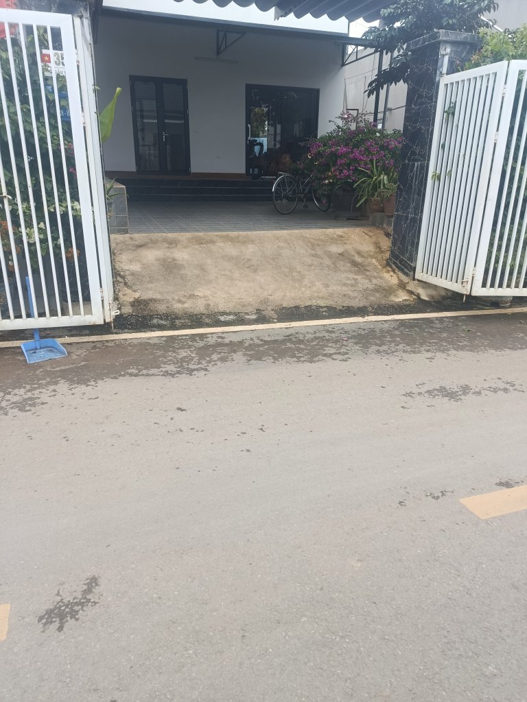

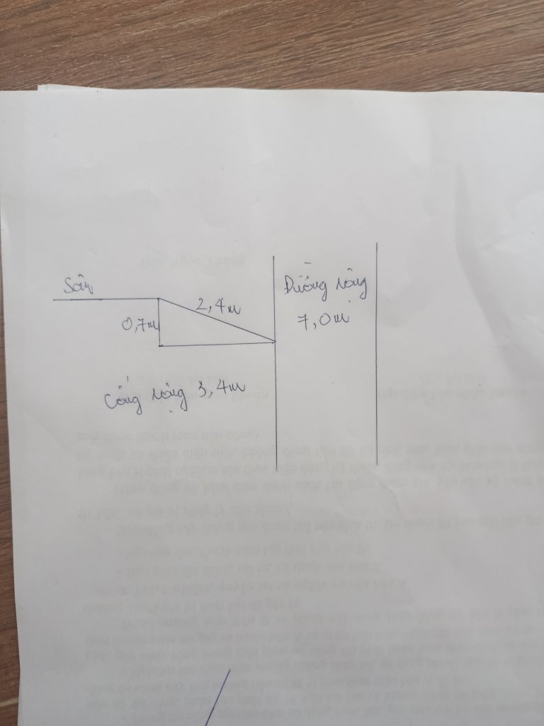

Sắp tới em tính mua chiếc i10 hoặc kia morning che nắng che mưa. Tiền chỉ đủ mua xe cũ, giờ em vướng cái dốc cổng lên cao quá. Các cụ tư vấn giúp giờ em sửa như nào để xe lên được. Em cảm ơn.
Chéo thì may chăng.

Nhìn ảnh thì dốc giống nhà em . Xe em Vios . Em có thử thì chạm gầm , em chưa tính đi chéo vào. Em để xe ngoài hè không cho vào nhà nữa.

Em nhìn cũng thấy chạm gầm.

Đơn giản hơn thì cụ mở rộng cái cổng ra, lên xuống chéo thì sẽ không bị chạm gầm hoặc cạ cản trước xuống đường.

Hạ cả cái sân xuống là xong

Cụ vuốt cái gờ thềm lại, coi như kéo dài đường dẫn. Gọi là độ chế cũng được, cốt sao cho tiện mình. Hạ nguyên cái sân chi, đằng nào sân cũng cần độ nghiêng để thoát nước ra ngoài.

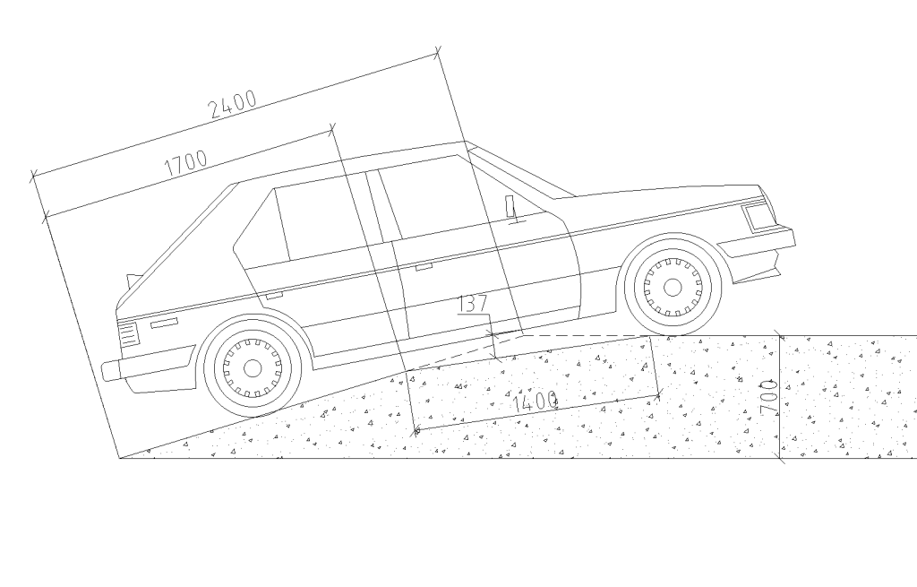

Cụ chủ cho bạt phần đỉnh dốc đi như hình thì thoải mái vào nhé.
Mặt dốc cụ nên xẻ rãnh để tăng ma sát.
Hình trên em áng kích thước con I10 đấy (trục cơ sở 2450)

Nhìn này độ cao ko đến 70cm đâu cụ, 70cm là gần bằng mặt bàn ăn đấy (thường là 75cm)
Tốt nhất thử thực tế đi cụ. Lưu ý đi chéo rất khó vì phải đánh lái đúng thời điểm, dễ sứt mông mẻ cằm lắm.
