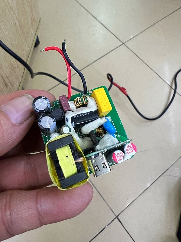

Rảnh rỗi ngứa tay, muốn làm món gì đó mà bói không ra. :D Nhân gấu cứ phàn nàn, đt mỗi cái sạc, mỗi lần cần đến sạc thì lại ko mang đi, nhẽ CH phải sơ cua 1 cái. Thế là nhà cháu mua ngay cho G 1 cái sạc cổng Type-C. Đây là loại sạc xịn, mua thanh lý hàng chưa thành phẩm, nhìn thấy chất lượng tốt nên nhà cháu hốt luôn 2 chiếc, giá có 20k/c rẻ như cho.

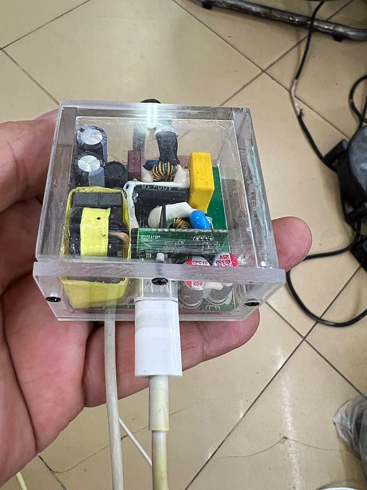

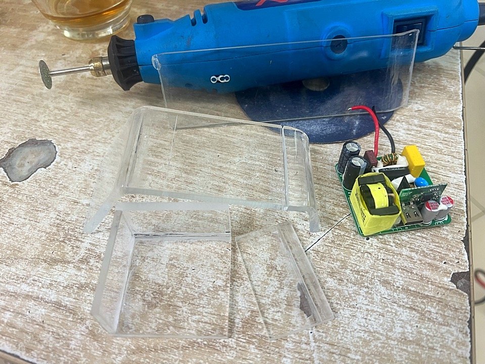

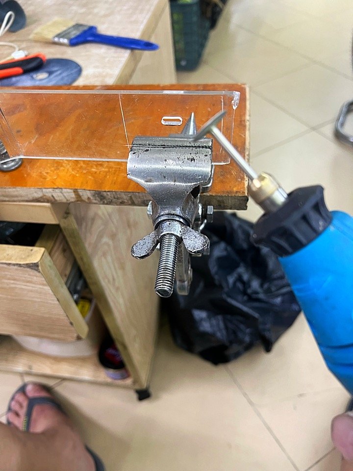

Là hàng chưa thành phẩm nên nó chỉ có vỉ bo mạch, muốn dùng phải chế cháo vỏ mới dùng được. Nhà đang sẵn đống đề xê mica, nhà cháu bỏ ra làm thành cái hộp vỏ:

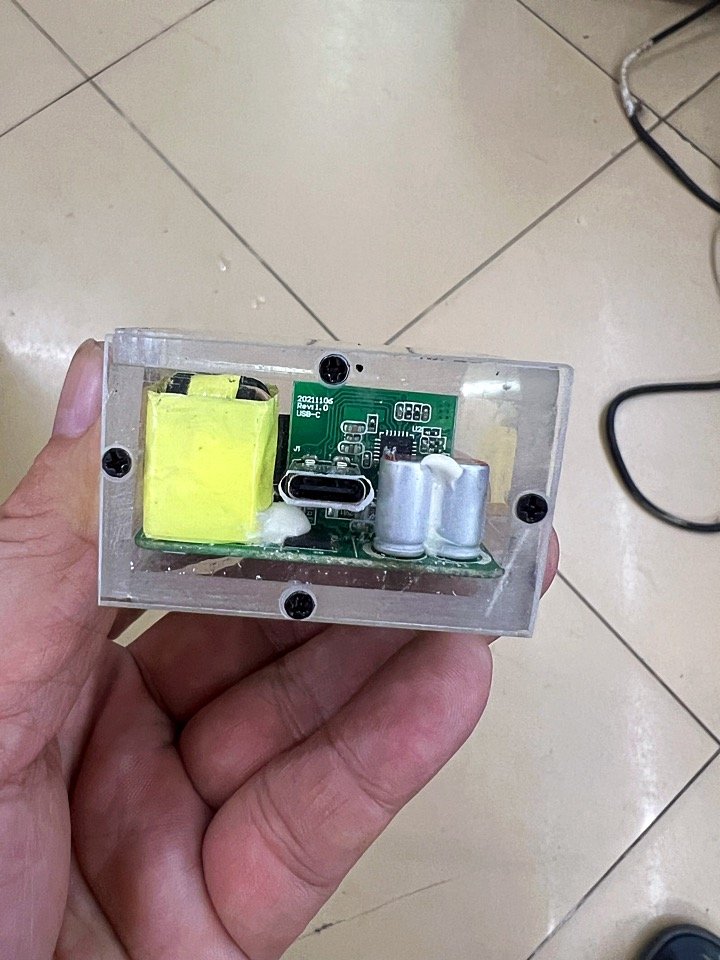

Liên kết các mảnh bằng keo 502 thôi, đến cái nắp cuối cùng thì taro ren để bắt mấy cái vít chặt cứng, định vị luôn tổng thể các mảnh:

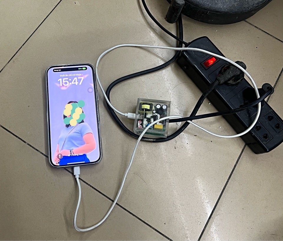

Sạc thử phát cho đt G, ngon lành cành đào luôn, mặc dù dòng IP rất kén sạc:
iPhone chấp nhận sạc là sạc cụ mua đạt tiêu chuẩn cơ bản.
Nhưng để biết nó có thật sự tốt hay chỉ “đủ xài”, thì cụ cần kiểm tra thêm nhiễu cao tần từ bộ sạc. Vì:
Nhiễu cao tần lớn → lâu dài có thể làm nóng IC quản lý nguồn trong điện thoại, giảm tuổi thọ pin.
Dù iPhone không báo lỗi, nhưng nguồn kém sẽ làm pin xuống cấp nhanh hơn.
Để kiếm tra rõ xem nguồn có tốt thật ko, cụ nên có:
+ 1 máy hiện sóng (ít nhất 20MHz, tốt hơn laf100MHz) để soi điện áp DC ra có phẳng không, có xung nhiễu cao tần gây ảnh hưởng điện thoại ko?
+ Bộ đo dòng (USB power meter in-line) : kiểm tra dòng sạc có ổn định không?
thì mới chắc chắn được.
Những đồ sửa chữa điện như máy hiện sóng, đo dòng em có đủ, còn dư để dự phòng nữa ấy.
Vậy nên nếu cụ muốn kiểm tra thử xem chất lượng sạc như nào, cụ cứ ới em 1 câu, lúc rảnh em mang qua kiểm tra free giúp cụ.

Vâng, tks cụ! Cái sạc này để dự phòng thôi, chắc cả tháng may ra cắm chữa cháy độ mươi phút nên có lẽ ko cần thiết phải kiểm tra kỹ như vậy.

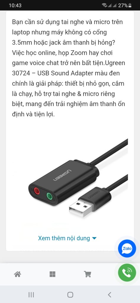

Có độ được giắc cắm ổ USB sang giắc 3.5 không CC?
Chưa hiểu cụ định làm gì.
Em thí dụ: cắm từ laptop ra loa bị hỏng cổng 3.5. Thì cụ mua cái dac chuyển từ tín hiệu số từ usb - jack 3.5. Tùy tầm tiền mà mua loại rẻ mấy chục đến đắt vài tr.
Con ugreen này 180k

Em định nối thẳng, hàn chặt vào dây USB rồi cắm vảo ổ USB PC. Cắm giắc thỉnh thoảng tiếp xúc kém và hình như cắm cổng USB hay hơn cổng 3.5. Mặt khác lúc nghe bằng tai nghe, lúc nghe loa nên cắm luôn ở 2 ổ USB phía sau cho tiện.
