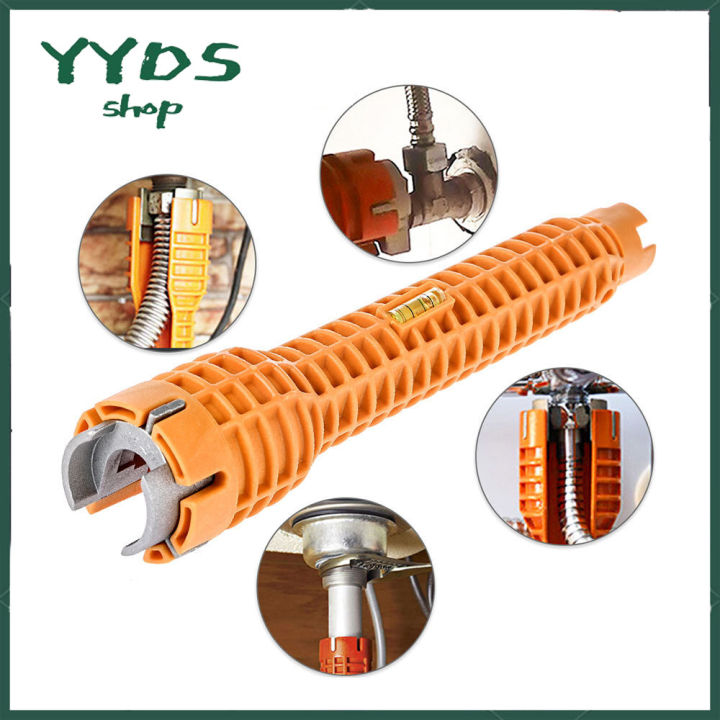

cái vòi bình lọc nước karofi nhà e nó bị lỏng ra (nó bắt vào chậu rửa bát) mà ko có thế đưa tay vào vặn chặt được. Có cụ nào có cao kiến gì không ạ?
Nó kiểu thế này, bị vướng phần hốc chậu nên khó đưa tay vào vặn chặt.
Cụ thử dùng kìm mỏ vịt ( mỏ quạ) chưa. Nếu chưa thì thử nếu thử không được thì cụ nối dài nó bằng ống pvc
Cụ thử cái này: dụng cụ mở khoá vòi

Khó quá thì cụ thử tháo chậu lên rồi vặn xem có dễ hơn không.
Cụ mua bộ này có khi giải quyết được vấn đề.
