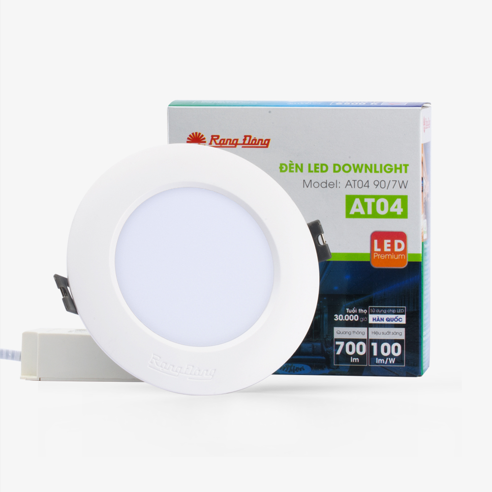

Em hỏi KN các cụ, nhà em ở CC, đèn trần đều dùng loại chụp sáng như ảnh em minh họa dưới, nhưng đã lâu nên các khớp lò xo kém nhạy, nếu rút ra lắp vào rất khó nguyên như cũ (tức là khít vào lỗ và phẳng với trần). Chưa kể lâu lâu lắp bóng mới (đui xoáy) nhưng hay sáng chập chờn, chóa đèn lỏng lẻo Em muốn thay dần. Theo các cụ nên thay loại nào tương đương, dễ lắp, cùng kích thước (ĐK 9cm), khi cháy bóng LED thay dễ ?
Cụ dùng cái này ổn
