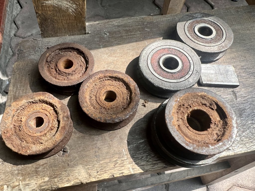

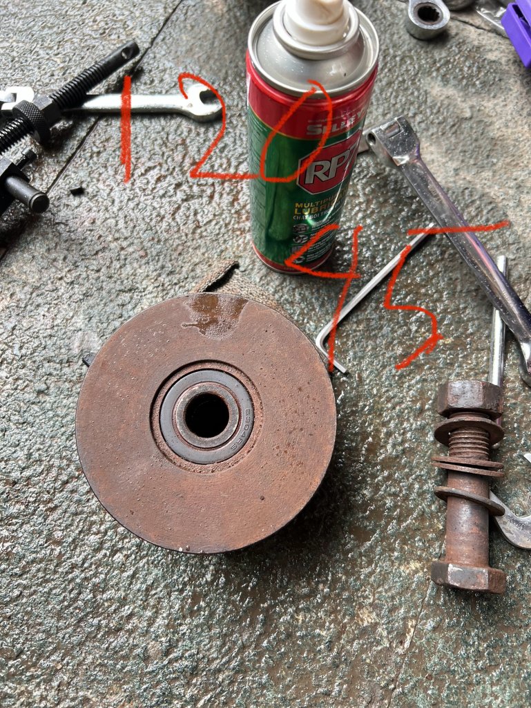

Chào các cụ, cái bánh xe cổng sắt nhà em vòng bi nó toi rồi mà em mua cả bộ cảo để lấy vòng bi ra mà gẫy cảo :)) Có cụ nào biết cách tháo vòng bi ra, hoặc biết dịch vụ tháo và đóng vòng bi mới không ạ? Hoặc là mua luôn cái bánh xe sẵn vòng bi ở đâu ko ạ? Hì hụi trong mưa mãi mà không tháo được :))
Nếu để tháo thì em hay kết hợp xịt rp7 trước, sau là dầu nhớt. Ko vội thì cứ để 1 tuần, mỗi ngày 1 tí 1 tí, cuối tuần rảnh đột, cơ bản là sẽ ra. Tháo vòng bi này dễ hơn cảo từ trục động cơ bị két.
Mà các cụ nói đúng, sao phải thay? Dùng dầu rửa sạch rồi tra mỡ lại là xài tiếp được chứ.

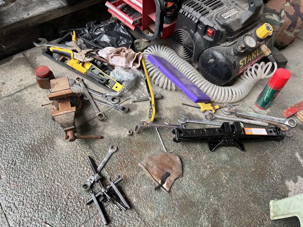

Đồ nghề của cụ nhiều thế kia mà ko lấy được nó ra à?

Tháo lưỡi cưa sắt ra, rồi luồn lưỡi vào bên vòng bi, cứ từ từ cắt cùng với dầu nhớt. Thép hơi cứng chút nhưng sẽ cắt được thôi cụ.
Hị hị, cụ mà mua cưa sắt ngoài chợ , ngồi có cưa thì cùn cả bó cưa vẫn k cưa được. Thép vòng bi, sinh ra là để chịu mài mòn, nên rất khó cưa tay được.
Cả chiều em loay hoay ở nhà. Nên không vô Of.
Tháo cũng không phải quá khó. Nhưng phải biết cách cụ ạ.
B1 : kiếm đoạn ống hay sắt đặc, to gần bằng lõi trong lỗ vòng sắt (chứa vòng bi). Nếu phải nghiêng mới đóng được - có thể kiếm đoạn sắt xoắn, thép cứng...mài cho bằng đầu. Mục đích để đóng. Kèm theo búa, ống kê hoặc cái gì đó đủ cứng và có lỗ giữa
B2 : Chuẩn bị khò gas cầm tay. Cái này phải có mới trị được những ca gỉ sét lâu năm này.
B3 : RP7. Để phá gỉ.
* Giờ thực hiện :
Khò nóng già vỏ ngoài sao cho nóng vào bên trong. Xịt RP7 vào vòng bi trong, thấy bốc khói là bắt đầu tác dụng. Xong Vẫn tiếp tục khò bên ngoài. Tiếp tục xịt - khò. Mục đích làm nhiều lần như vậy là để gỉ bị tác nhiệt - dầu nóng mà bong ra. Cuối cùng khò nóng già bên ngoài, xịt nhiều dầu vào vòng bi trong, kê lên giá đỡ chuẩn bị sẵn - Nhanh tay dùng búa - đục đóng bi ra. Chú ý đóng đều các cạnh tránh bị cấn 1 góc sẽ khoing ra được.

Cảm ơn các cụ, bánh xe này ở cổng nhà em. Thay 2 lần rồi vì bi bị vỡ. Lần trước thay cả bánh, lần này thử tự xử thay vòng bi nhưng đang bó tay. Quan trọng là làm không nhanh đếch đóng được cổng thì chết :))
Cụ có đủ đồ như vậy mà chưa làm được là do chưa biết cách thôi.
- Thực ra có nhiều cách, trong đó cách cuối cùng có lẽ là dùng que hàn để "thổi". Khi đã dùng đến que hàn thổi - Thì thép hợp kim hay inox cũng bay hết. Chỉ cần đảm bảo không gây chập dính vòng ngòa cabi (hoặc mặt ngoài bạc lót với mặt trong của ổ chứa bi hay bạc ) là được.
Về lý thuyết nếu 2 lần bị vỡ bi do cổng nặng, thì cụ thay bằng bi trụ nhé.
Tháo cái này đơn giản cụ ơi, bi to bi nhỏ kiểu này em đá tháo nhiều, đúng loại bánh xe cổng này em cũng sửa thay bi, thay bánh nhiều rồi. Em cũng xem có một số cụ tư vấn chuẩn rồi đấy:
- Dùng khò nhiệt khò nóng bánh xe bên ngoài, khò chậm thôi không có một số bánh họ tiện bằng gang, khò nhanh là nứt. Khi bánh xe đã nóng, cụ giỏ nước vào vòng bi bên trong (có thể lấy chai lavie, đổ nước vào chai rồi đục 1 lỗ ở nắp, phun nước vào ca bi) để ca bi co lại, cụ nhanh tay đóng ra thôi. Hầu hết 90% dùng cách này là ra hết.
- Nếu cách trên mà không ra thì cụ mượn máy hàn, chỉnh dòng hàn lớn sau đó thổi một đường cho xuyên cả ca trong và ca ngoài rồi đục ra nhẹ nhàng. Cách này cụ thường phải có máy mài tròn nhỏ (kiểu máy mài khuôn), lắp đá D6 vào để mài sửa lỗ bánh xe bên trong, vì thổi dễ thổi vào bánh xe lắm.
- Bánh xe này cụ không thể luồn máy mài bình thường vào mà cắt được, cũng không thể dùng cưa hay giũa mà cắt được đâu. Cưa máy cũng không cắt được chứ đừng nói gì đến cưa tay.

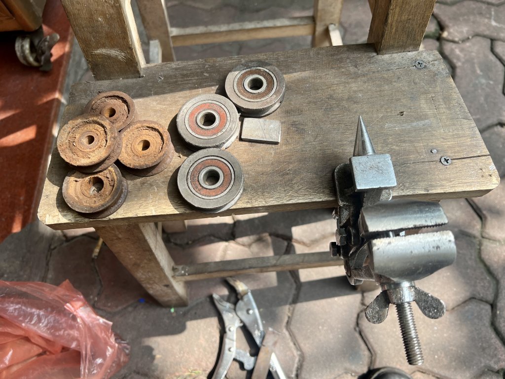

Giờ nhà cháu mới nhớ ra là năm ngoái nhà cháu đại tu lại cái cửa sắt xếp, lúc đó có thay 1 số bánh xe phía dưới. Bánh xe này có vòng bi bên trong giống bánh xe của cụ chủ, nhưng kích thước bé hơn thôi.
Nhà cháu mua ở Đường La Thành, phố chuyên bán đồ sắt cơ khí. Cửa hàng nhà cháu mua nằm ngay vỉa hè ngã 4 Hào Nam- La Thành, khu vực này chuyên bán bánh xe các loại, rất có thể có loại bánh xe cửa kéo. Nếu không thay vòng bi được thì ra đây làm cái bánh xe, nhà cháu nghĩ nó tầm 5-60k thôi.
Đây là loại bánh xe trượt nhà cháu mua thay thế bánh cũ, tuổi vừa tròn 20 năm:
