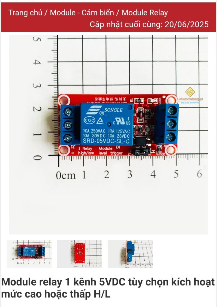

Em đang định sửa lại đường điện cấp cho máy bơm tăng áp cho máy giặt.
Giờ em định cấp nguồn sao cho máy giặt mở nước vào thì điện mới cấp vào bơm.
Trước có cụ dùng phương án lấy điện 220v mở van nước vào để cấp cho máy bơm mà em thấy không tối ưu lắm. Em muốn điều khiển bằng điện DC hơn.
Sau 1 hồi nói chuyện với Gemini, em định sẽ lấy tín hiệu 5v và gnd từ máy giặt ra. Tín hiệu 5v lấy từ triac điều khiển điện đóng mở van nước vào máy giặt.
2 dây 5v và gnd sẽ đấu vào mạch tạo trễ nguồn micro usb để đóng mở điện cho máy bơm.
Các cụ biết mạch điện máy giặt chấm cho em xem làm vậy bơm có hoạt động không, có hợp lý không với? Không hỏng mạch máy giặt chứ ạ?
Cụ dùng mạch Relay Modul kiểu như này phát hiện tín hiệu 5v để đóng mở Bơm cho cụ là ok nhá
Đúng kiểu này cụ ạ.
Nhưng em muốn dùng luôn sạc USB có sẵn nên em dùng mạch delayed nó có cổng sạc micro USB.
