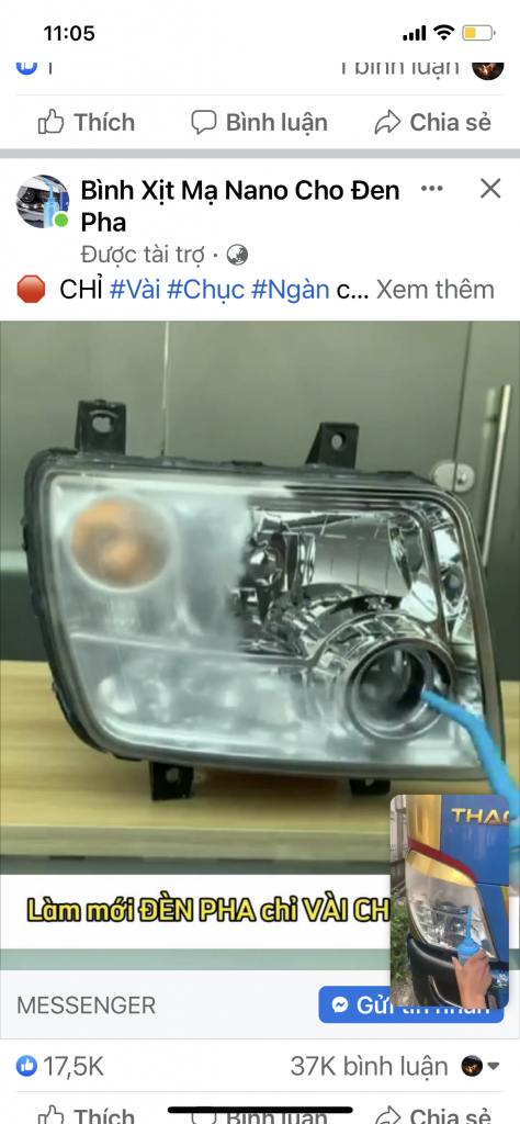

[Funland] Cụ nào thử cái này chưa ạ. Cháu định mua

Cháu thấy hơi ảo nhưng nhìn thích thật. Có đúng không các cụ. Cháu không liên quan gì đến bọn này đâu ạ.

em đoán là cái clip demo nó giống như cái kính bị mài 1 mặt, bôi nước (lã) vào cái là trong veo ngay.

Nhìn như đèn ếch cụ nhỉ? Mấy món này em thấy không tin được đâu ạ!

mặt nhựa mica đèn pha nó bị ô xi hóa do thời gian, gọi là lão hóa, nên nếu có đánh mặt ngoài bằng máy chà bóng thì nó cũng sáng ra đôi chút rồi vàng lại còn nhanh bằng mấy lần, thế nên các thứ thuốc xịt mà trong vắt thế toàn bọn bố láo cả, cụ bất tất phải mua cho phí tiền

Trước em có quen 1 người cũng mua đồ kiểu này về phun đèn đúng là có sáng lên giống như clip. Nhưng sau 1 tháng người đó bán xe nên em cũng không biết về sau này thế nào.

Xác nhận với thớt là đúng nhé ! tôi đã dùng và tự tay làm với mặt đèn pha (nhựa) cũ bị ố vàng, lão hóa thì chà nhám xong phủ cái này lên trong vắt như mới luôn. Tuy nhiên nó không chống được tia UV nên sẽ nhanh bị ố vàng lại. Nếu tìm mua được sơn* chống UV phủ lên thì tốt. Bộ này bán đầy trên Shopee,Laz...rẻ như bèo gồm dung dịch và bình đun nóng = điện 12v.

Au to thì em mới có hơn chục niên nên kg dùng dụng cụ dạng này nhưng trước đây xe máy em dùng kem đánh răng đánh cho đèn xe máy cũng sáng bóng pha đèn, cụ thử xem.

Cháu cũng nghĩ là chắc khả năng sẽ dính quả ngu phí nên mới lên hỏi các cụ. Thấy có cụ bảo được thật ở dưới

Đèn ố nó thường ố bên trong phải tháo ra xúc rửa đủ loại dung dịch mới đỡ :D.
Cái kia nó làm video lùa gà. Đèn mới nó bôi lớp mờ rồi phụt thì chả trong veo
