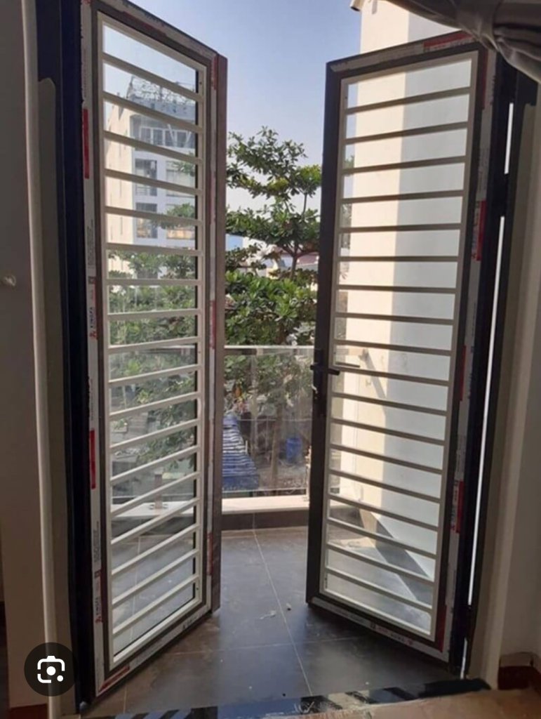

Các cụ ơi, cửa nhôm kính mà thêm song sắt ở trong như thế này có hơn nhiều so với nhôm kính trơn không? Vì cơ bản em không hiểu song sắt này bám tới đâu, nếu nó không bám vào tường thì cũng chỉ bảo vệ mỗi lớp kính ạ?

Có cụ nào dùng cửa này thay cửa ban công không ạ? Có tác dụng bảo vệ hơn nguyên nhôm kính không nhỉ?

Làm cái này như không? Kính cửa nhôm thường làm kính cường lực, trộm không đập kính mà thò xà kbeng vào bậy cái là khóa bung cụ ạ

Em cũng đau đầu vụ này. Em có 1 nhà hơi đặc thù, cần làm sao vừa đẹp, vừa có thể vững chắc như pháo đài khi cần thiết. Nhưng chưa thấy giải pháp nào thoả mãn, nhất là cho cửa sổ. Kể mà có loại cửa lùa sắt mà bình thường nó âm vào tường, khi cần mới hiện ra thì tốt. Còn kính cường lực chỉ cần 1 cái đèn khò nhỏ cầm tay và chai nước lavie là xong.

Cửa nhôm kính là dùng kính cường lực ạ?

Làm kính gì do mình chọn mà. Kính chống nắng phản quang, kính an toàn chống vỡ vụn, kính 2 lớp cách âm cách nhiệt, kính cường lực,.... Tuy nhiên nhiều người cho rằng làm kính cường lực là an ninh nhất, chống phá tốt nhất.

Muốn đẹp thì làm cửa nhôm kính bên trong, còn bên ngoài làm cửa cuốn thôi. Nhưng cũng ít khi hạ cái cửa cuốn đấy xuống lắm. Các cách làm song sắt, song inox, hay thêm 1 lớp cửa sắt cửa inox thì đều xấu. Vụ này nghiên cứu nhiều lắm rồi ko có cách khác đâu thưa các cụ.

Bây giờ làm nhà ít người còn làm song sắt lắm. Đa phần họ dùng khung nhôm là đủ yêu cầu gió bão và bảo vệ an toàn cho người trong nhà. Còn bảo đề phòng kẻ gian đập kính vào nhà thì bọn nó bẻ cái khóa còn nhanh hơn. Cửa đề phòng người ngay chứ ko đề dc kẻ gian đâu. Xưa các cụ toàn trong kính, ngoài chợp, giữa là hoa văn thép hoặc inox sau này, tốn kém phết.

Cửa ban công mà cuốn sao được cụ.

Chào cụ chủ, ca này đúng là tiến thoái lưỡng nan. Nhôm kính Xingfa hay dòng cao cấp mà 'tống' thêm cái chuồng cọp sắt bên trong thì đúng là phí cả cái view tiền tỷ.
Theo kinh nghiệm của em, nếu cụ ưu tiên thẩm mỹ mà vẫn muốn an tâm, cụ nên cân nhắc 2 phương án:
  • Dùng kính dán an toàn 2 lớp (Laminated Glass): Loại này nếu có đập vỡ kính cũng không rời ra, trộm rất khó đột nhập.
  • Song inox/nhôm bản nhỏ sơn tĩnh điện: Thay vì dùng sắt hộp thô kệch, cụ dùng các thanh nhôm bản dẹt cùng màu với khung cửa, lắp âm vào khuôn. Nhìn từ xa sẽ rất đồng nhất và không bị cảm giác 'tù túng'.
Chứ lắp song sắt bên trong rồi treo rèm vào, nhìn nó cứ bị 'vỡ vụn' không gian sao ấy cụ ạ!

Sao ko? Cửa ra vào tầng 1 cụ làm như nào thì cửa ban công cụ làm đúng như thế là xong.
Thoát hiểm mà toàn cửa cuốn thì hỏng, hay có cửa cuốn dùng tay kéo cụ nhỉ?

Kính dán hai lớp 638 có ổn không ạ?

Nhà em làm 1 hệ cửa sắt lùa cắt cnc theo hình mong muốn lắp phía trong cửa kính để bảo vệ và có tính trang trí.

Cụ cho em xin hình mẫu được không ạ?
Nhà đó đang cho thuê nên em không có hình chụp. Nếu không nhầm đợt đó em làm họa tiết lỗ tròn xếp ngẫu nhiên. Khóa âm chốt riêng từng cánh. Nhìn chung là không đẹp lắm đâu nhưng an toàn. Cụ lên mạng gg ra nhiều mẫu mà. Để kính dán nẹp chia ô chữ nhật là đẹp nhất nhưng không an toàn khi trộm viếng thăm. Em cho thuê nhà thì gia đình họ cũng thích vì cảm giác yên tâm dù khu có bảo vệ 24/7.

Hệ cửa sắt lùa là cụ làm ray trượt ạ? là nằm phía trong cửa kính khi đi từ ngoài vào à cụ? thế thì cửa kính phải làm mở ra phía ngoài nhỉ?

Của kính cđt làm cũng hệ trượt và nằm ngoài cụ ạ
