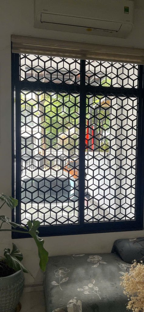

Của kính cđt làm cũng hệ trượt và nằm ngoài cụ ạ
Hệ cửa sắt lùa của cụ là cánh cứng hả cụ? Như thế thì cần có phần tường hai bên hoặc 1 bên đủ rộng cho cánh cửa trượt vào khi mở nhỉ?
Hệ cứng nên chỉ mở được 1 bên thôi cụ.

Nhà đó đang cho thuê nên em không có hình chụp. Nếu không nhầm đợt đó em làm họa tiết lỗ tròn xếp ngẫu nhiên. Khóa âm chốt riêng từng cánh. Nhìn chung là không đẹp lắm đâu nhưng an toàn. Cụ lên mạng gg ra nhiều mẫu mà. Để kính dán nẹp chia ô chữ nhật là đẹp nhất nhưng không an toàn khi trộm viếng thăm. Em cho thuê nhà thì gia đình họ cũng thích vì cảm giác yên tâm dù khu có bảo vệ 24/7.
Em chưa hình dung ra nên cụ search lại và cho em xin mẫu search được đó với.

Song sắt nằm trên cửa nhôm kính mà cụ, mở cửa là chạy ra được.

Cái cửa sắt kia là cửa sắt lùa đúng ko cụ. Gạt nó theo chiều ngang là các nan cắt CNC kia nó xếp gọn lại.
Cửa lùa 2 cánh cụ ạ. Lùa 2 bên đều được nhưng khóa thì bên nào chốt bên đó và có chìa.

Cửa ra ban công có làm được kiểu này không cụ? Vì nó chỉ bé bằng nửa.
Em làm tổng là 3 bộ cửa sổ và 2 bộ cửa đi ra ban công đều kiểu này cụ ạ. Nhìn chung là phòng người ngay thôi chứ kẻ gian thì mất thời gian thêm chút và gây tiếng động để người trong nhà biết. Nhà em thì camera,cảnh báo và đèn chiếu sáng khắp quanh nhà không có góc chết.
