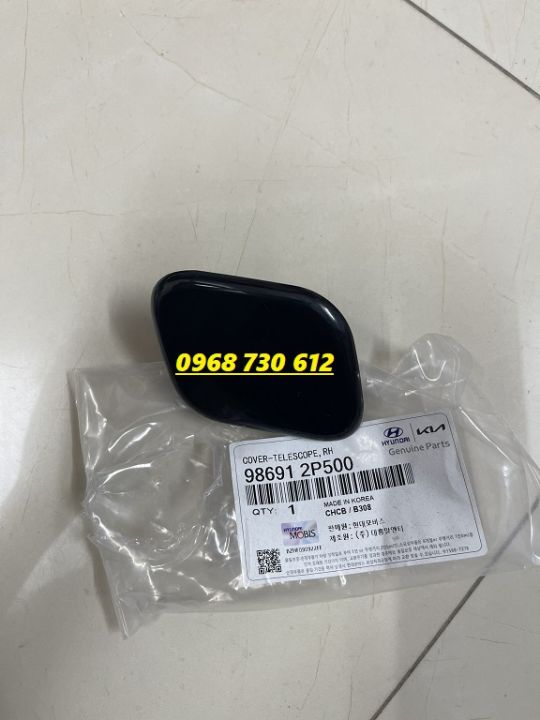

F1 nhà em nó đá rụng cái xịt rửa đèn xe nhà hàng xóm, cụ nào biết chỗ mua hay lắp ở Quảng Ninh cho em xin contact với ạ.

Đây là cái nắp thôi cụ, cái vòi xịt nó vẫn còn ở trong.
Cụ vào shopee tìm nắp rửa đèn sorento, mua trên đó về tự nắp vào. Nếu cụ cần thay cả vòi xịt thì cũng có thể mua luôn trên đó.

em cứ tưởng nó đi cả cái vòi chứ, thanks cụ

nhìn thế kia hình như là rụng cả cái đầu xịt thò thụt rồi thì phải, tuy nhiên là trên sọp pe em thấy nhiều, hỏi xem xe đời gì thì order thôi, mà không thì mang ra gara họ thay cho, cái này rẻ xịt chắc gara cũng lấy mấy lít là cùng.

Cụ kéo cần phụt nước khi đèn sáng mà nó không thò ra xịt thì rơi cả đầu vòi rồi. Cụ mua thay luôn, ấn vào là được.
Của cụ đây.
Mau về tự lắp ngon, bổ, rẻ hơn nhiều lần vào hãng.

Bác kiểm tra kỹ chỗ khu cắm nắp đậy có bị gãy ngàm chốt ko? Nếu đang ngon thì mua cái nắp về lắp vào là xong. Nếu 2 khe cắm bị gãy khả năng phải thay cả cụm đấy bác ạ

Theo ảnh này thì vòi phun đã bị hỏng từ lâu, cái nắp chỉ dán bằng keo vào vỏ cản thôi. Nếu để cho nó chạy được thì tiền triệu đấy chứ không rẻ đâu.

Cái này gắn keo rồi, của nó được gắn vào bộ cơ cấu phun, khi khởi động nó thò thụt mà cụ,
