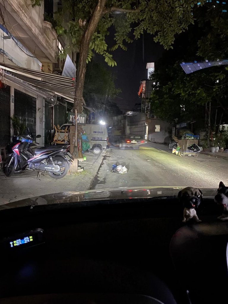

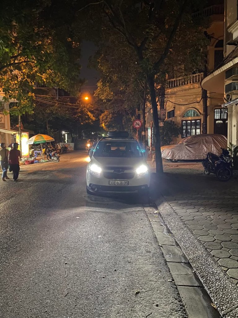

Xe em đèn zin Halogen thay bằng Led cùng chân, 2 lần đăng kiểm gần đây đều pass.
Thay bóng led này ko hề loá hay chói mắt người đối diện nhưng nhiều người tưởng, mặt cắt và cường độ sáng đều qua đăng kiểm.

Ko chói như nhiều người nghĩ đâu ạ.
Nó chả khác gì bóng đèn nhà mình đang dùng sợi tóc, mình giữ đui và thay bằng bóng Led.
Xe em thay bóng Led cùng chân đây
Em bật đèn đi bộ và đi xe máy ngc chiều xe em đều ko thấy chói, mình không thấy chói thì người khác cũng vậy.
Giờ nhiều hãng họ làm đèn tốt lắm. Có thể ngày xưa chưa có nhiều hãng làm bóng led nên có loại gây chói.
Đi sát xe phía trc mặt cắt ngang biển số thôi.
Chiếu vào tường mặt cắt đẹp và khi đăng kiểm họ cũng đo đạt mới cho qua mà.
