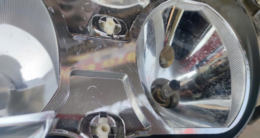

"Bộ đèn" công nghệ mới cho dòng xe cũ thì ít thấy lắm bác.
VD: đố bác nào tìm được bộ đèn bi led cho con Su Wagon mà có chứng nhận đấy. Thế nên mới cần phải thay "bóng lẻ" thay vì "bộ đèn", và cần phải cắt chóa ở bộ đèn cũ thì mới lắp được
Tất nhiên, nếu đưa lên máy kiểm định thì có lẽ thông số sẽ đạt vì bi led hàng tốt (thậm chí là hàng nguyên bản tháo ở xe khác) chứ không phải lôm côm. Nhưng luôn là bị từ chối cho lên máy đo thông số, đánh trượt luôn vì đã "khoét chóa".
Thế này cụ ạ, nếu bên nào làm được việc mổ xẻ, lắp ráp.... để ra được 1 bộ đèn cho 1 đời xe đời tống cụ thể đi. Họ phải mang bộ đèn đó đi đo kiểm, kiểm định chất lượng (bao gồm cả giấy tờ các thứ) để ra được tờ chứng nhận đạt chuẩn gì gì đó.... làm được điều đó thì đèn đó lắp được lên xe mà đăng kiểm chả làm gì được cụ. Nhưng để làm được thế, chi phí bằng vài con xe :))))

Em cũng đi xe đời cũ và có độ bi gầm, khách quan mà nói thì nó thế này.
Độ sáng, độ rọi và độ cao thấp của ánh sáng chỉ là một phần. Cái này như cụ nói thì đúng rồi, các TT ĐK đều có thiết bị đo, và xác định được có đạt chuẩn hay không.
Nhưng, còn an toàn về điện và hệ điều khiển với các xe hiện đại, chưa kể kỹ thuật độ, và hiểu biết về vật liệu, hệ thống điện của xe nữa.
Nói đến đây, thì các cụ sẽ cho rằng viển vông, vì hàng chục nghìn xe độ đèn đi bao lâu chẳng sao cả.
Nhưng các quy định nhà nước phải bao trùm diện rộng, phòng ngừa mọi tình huống.
Một số nguy cơ như sau:
* Phần lớn dây điện, các phụ kiện của bộ đèn độ không đảm bảo, cụ so sánh dây, jack đèn zin với phụ kiện đèn độ thì sẽ thấy.
* Trích nguồn, câu kéo, đấu nối, cách đi dây, luồn dây hầu hết đều có vấn đề.
* Công suất đèn độ, thường quá công suất thiết kế của nguồn cấp.
cách đây mấy tháng, cháu có ông anh xe đăng kiểm độ khoét chóa, bi bủng cũng về; còn độ bi, led mà chóa không động chạm thì thấy bảo vẫn ok ạ
2 cái cuối đúng ngược đời,
mổ thay bi chả vấn đề gì, thay bóng LED mới là thứ tra tấn người đối diện. Kể cả khi ý thưc sng lái xe cos pha chuẩn thì cos nó vẫn chói.
Đội đăng kiểm (và Bộ GT là người soạn thông tư đăng kiểm) lười bỏ mẹ. Quy chuẩn có chi tiết về cường độ, góc chiếu, chủ xe đóng mấy trăm nghìn, trạm đăng kiểm nào cũng có máy đo sáng đàng hoàng, lẽ ra phải đo đạc đánh giá thì lại chỉ dựa vào mấy cái khái niệm "độ đèn" để cho qua hoặc đánh trượt.
Xe gia đình người ta đi bảo dưỡng sửa chữa thường xuyên, vào đăng kiểm thì đạp ga, gõ gõ vài cái vào gầm rồi thu mấy trăm nghìn. Cả một sự lãng phí và hút máu có hệ thống.
Phức tạp hóa 1 vấn đề đã có quy chuẩn.
Đáng nhẽ ra: làm gì thì làm, mang xe đi đăng kiểm mà đạt mọi thông số yêu cầu khi test là pass.
Thế tôi mới nói: để hưởng cái tốt của công nghệ đèn mới, ta cần thay cái nhà mới chứ vô phương cải tạo nhà cũ.

Nó lại là kiểu: chất lượng đồ lắp thêm / thay ấy có đảm bảo ko? Cũng như đồ tàu có fake 1 fake n đó, giá nào chả có. Lúc xảy ra sự cố lại cứ cào mặt ông quản lý nhà nước đã kiểm định rồi, nhưng chung quy lại có đủ chất lượng chưa? Thế nên ông NN ăn chắc là mày xuất trình đủ hồ sơ đây tao cấp phép đã. Để khúc đủ hồ sơ thì..... mấy cái dây điện hay cuộn băng keo cũng phải có hồ sơ. Kiểu vậy.

Thường fake nó sẽ liên quan cả chất lượng. Kiểu cùng bóng đèn led đi, có cái xịn thì độ sáng nó lâu hơn, cái fake thì độ sáng ban đầu có vẻ như xịn, nhưng 1 thời gian sau biết ngay. Cũng như chất lượng các linh kiện cấu thành mà cụ.
Còn cái vụ thay thế và đục khoét: ban đầu nhà sản xuất họ nộp hồ sơ kiểm định cho bộ đèn này là cấu thành gồm các thành phần: A, B, C, D... cụ thể. Khi nhà sản xuất thay đổi bất kỳ linh kiện chính nào, thay đổi bất kỳ chi tiết hay thành phần nào đều phải kiểm định lại từ đầu cho sản phẩm đó. ==> Việc thay thế thành phần linh kiện thì cũng vậy, phải kiểm định lại toàn bộ từ đầu như mới. (Bên em từng làm sản xuất nên cũng ngấm cái sự nó thế đó. )

Lý do gì mà 1 cái bóng bi led tháo xe Kia K3 đời 2024 chẳng hạn (nghĩa là có qua kiểm định, hợp quy, hợp chuẩn...) lại không thể lắp cho con Pride CD5? Nó fake ở đâu?

Đèn xe con Kia Pride cd5 nó lưu trong hồ sơ đăng ký chất lượng bao gồm: Mặt kính, vỏ nhựa, dây điện màu abc, bóng đèn chân H4, bóng đèn xi nhan chuẩn gì, mã gì, màu gì, kích thước ra sao, lỗ khoét thế nào....
Trong hồ sơ nó đã lưu như thế rồi.
Khi người ta thay thế bóng đèn chân H4 chẳng hạn bằng cụm bóng đèn bi Led ==> 1 bộ phận đã thay đổi so với hồ sơ lưu rồi. Để mà đúng thì nhà sản xuất phải làm hồ sơ mới cho cái bộ đèn đó bao gồm các thành phần mới như này như kia để kiểm định lại từ đầu. ==> Cụ nghĩ nhà sản xuất có mặn mà làm ko? :) Cái bóng riêng ko có lỗi, chỉ là cả cụm đèn có 1 thành phần sai lệch với cái có trong hồ sơ rồi ==> Sai.
Vấn đề phi lý nó ở chỗ đó.

à, có mở thêm chút là họ ko siết đèn gầm. Chỉ cần đèn gầm ko đấu với đèn Far là được. :D. Thế nên đèn dầu vẫn phải giữ, mình vẫn lắp thêm được cái đèn "hỗ trợ" đúng chuẩn theo đúng vị trí được quy định riêng ra là được.

Có cần bộ hồ sơ chứng minh nó đúng của K3 không? Có cần chứng minh thêm là trong lúc xe đang chạy cái chóa khoét không rụng ra không?
Xe cũ phải chấp nhận thay thế lại phụ tùng để đèn sáng như ban đầu, nếu cảm thấy chưa đủ sáng thì chạy chậm thôi, phù hợp với tầm nhìn của mình. Chứng minh được mấy cái trên quá phiền.
