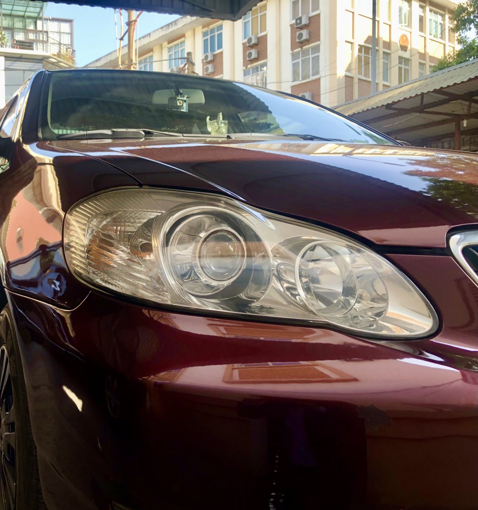

E dưới QNinh bên ĐK họ làm khá gắt nên E chấp nhận múc thêm 1 bộ đèn sơ cua để đi ĐK. Chứ mấy xe đời tống mà có có tí bi-led vào ko khác zì đèn dầu
Trường hợp này của cụ dễ độ mà, có thể nói là hợp pháp.
Có Bi rồi, nhưng trước đây dùng bóng halogen, giờ thay bằng bóng led, hoặc gỡ cả cụm bi halogen, thay cụm biled vào là "có thể chấp nhận được', đây là trường hợp thay bóng cùng công suất, khác công nghệ.
Thiết kế không có bi, mà lắp bi vào thì không được.
