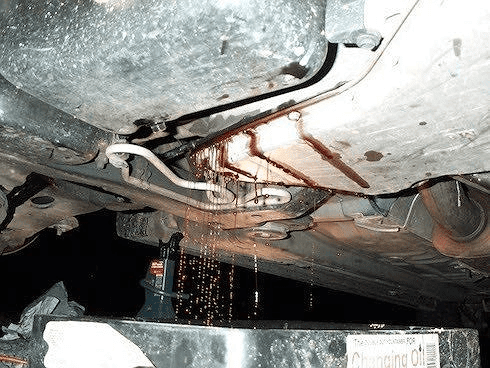

1.Chảy dầu hộp số:
Rò rỉ dầu từ hộp số là một trong những dấu hiệu dễ nhất để phát hiện ra rằng hộp số ô tô của bạn có vấn đề. Trên các xe số tự động, dầu hộp số đóng vai trò tối quan trọng tới việc vận hành của xe. Chảy dầu ở hộp số có thể do gioăng bị lão hóa, phớt bị vênh do tiếp xúc va chạm mạnh hở gioăng và gây chảy dầu.

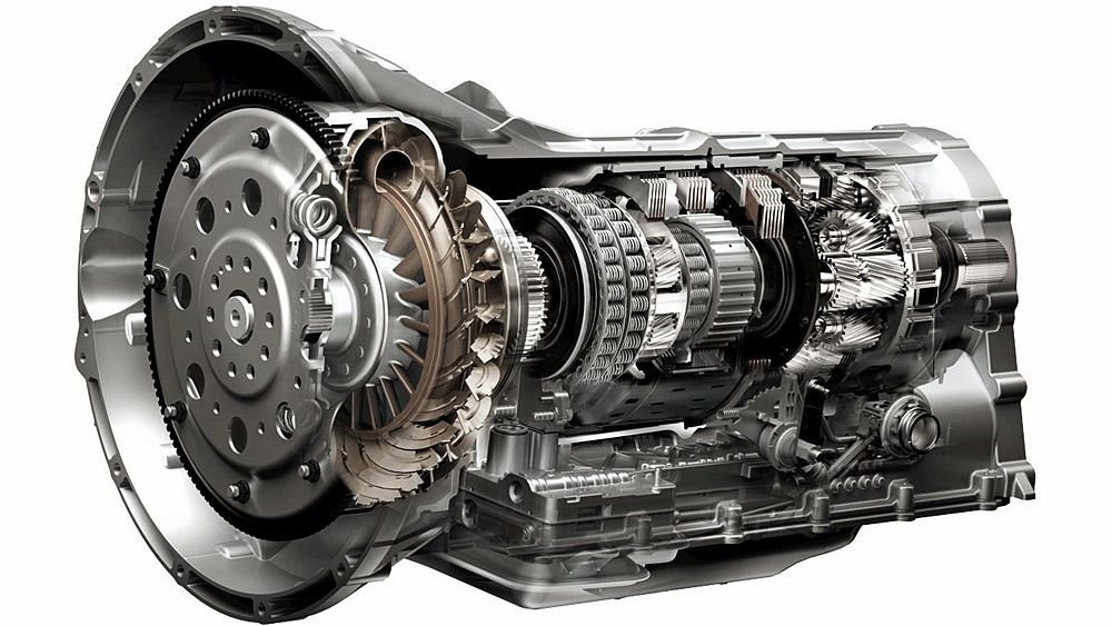

Những âm thanh khó chịu khi xe chạy không tải một lần nữa chứng tỏ rằng dầu hộp số đã đến hạn phải thay, hoặc có thể là dấu hiệu của những hư hỏng cơ khí nghiêm trọng hơn. Tuy nhiên, đa phần tiếng ồn được tạo ra do các vòng bi hoặc bánh răng trong hộp số đã mòn và cần phải được thay thế.

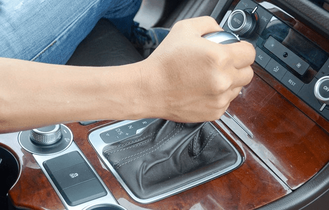

Hộp số sàn thường có tiếng kẹt chói tai khi chuyển số, mặc dù bạn đã cắt hết côn. Hiện tượng này có thể xảy ra khi côn mòn, hay các bánh răng trong hộp số hỏng. Trên xe số tự động, nếu xe không chuyển số mượt mà như bình thường mà bị rung hay chuyển số một cách khó khăn cần phải đi kiểm tra xe ngay

Tình trạng xe không sang số để di chuyển được là do hỏng khớp một chiều hoặc hỏng cánh tua-bin bên trong biến mô hộp số. Trường hợp này phải tiến hành thay cả bộ hộp số cho xe mới sử dụng được. Ngoài ra, một số dòng xe có sử dụng vi sai chống trượt có thể bị lỗi trong quá trình sản xuất, điều này gây tiếng kêu khi đánh lái, mất kiểm soát khi vào cua,…

  • Cần đi đúng số (xe dừng hẳn mới được chuyển số từ D về P hoặc từ D về R).
  • Khi dừng lâu nên chuyển sang số N.
