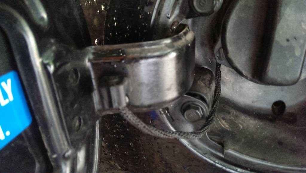

Cháu sáng mua xăng, vặn nhẹ cái nắp bình xăng civic để đóng thì cái dây cao su nối nắp bình xăng với vỏ xe đứt phựt. Nhìn cái nắp bình xăng từ nay mất dây đỡ mà nghĩ lần sau mua xăng cứ phải cầm cái nắp cũng thấy chán cho Hòn đá, trong môi trường xăng dung môi thế thì cao su nào mà chịu được mà ko lão hóa.
Gọi lên hãng thì bảo phải mua cả cái nắp xăng giá gần triệu 3 gì đó, ko bán riêng cái dây cao su đó. Có cụ nào có cao kiến gì để sửa hay biết chỗ mua nào nắp xăng nào rẻ rẻ thì cho nhà cháu biết với. Có người tư vấn thay bằng đoạn xích sắt cũng xong nhưng cháu ko thích thế vì ko zin. Cám ơn các cụ nhiều.
Chế như em đây cụ ơi. Rất đơn giản mà ko tốn kém: Tháo nắp bình, xiên 1 lỗ, luồn 1 sợ dù----> Thế là OK

Em sẽ thử xem sao, mỗi lần mua xăng lại phục vụ cầm nắp cho bác bán xăng cũng mệt, đặc biệt hôm nào nắng nóng
cụ không để ý chứ HONDA họ tính hết rồi , khi cụ mở cửa xăng bên trái có thiết kế 1 cái giá để cài nắp bình xăng ... khi cụ vặn nắp bình xăng ra thì cụ có thể cài ngay cái nắp đó vào cái giá ... ko bao giờ phải cầm nắp xăng , và nếu đứt dây thì cũng chả cần thay làm j
