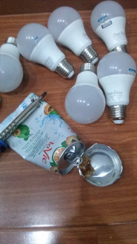

Led búp thì chữa kiểu gì bác? Kín như bưng.
Nếu không có đồng hồ đo điện thì làm theo cách em vừa xử lý đống đèn RĐ. (mà đợt trước mấy cháu định xin tập ném lựu đạn =)) )
- Chuẩn bị một dây đèn đui xoáy, dao kéo, mỏ hàn, dây hàn, nhựa thông. (1)
- Dùng dao, kéo nạy nắp đèn. Quan sát các đèn led trên bảng mạch. Bằng mắt thường nếu thấy cái nào bị đen, bị cháy thì lấy dao kéo nạy ra. (2)
- Dùng mỏ hàn hàn kín mạch lại. Lắp bóng thấy sáng thì để qua một bên. Xử lý cái bóng đèn hỏng tiếp theo...
- Nếu có đồng hồ đo điện để đo tìm các led cháy và lập lại các bước (1), (2).
- Nếu không có đèn thì kiếm một cái sạc điện thoại Nokia, Samsung đời Tống có đèn hiển thị còn dùng được. Cắt bỏ đầu cắm, tách dây điện ra dò từng led. Cái nào mà led không sáng là hỏng rồi lập lại bước (1), (2).
Kết quả khắc phục của em: 50 đèn bulb tròn RĐ hỏng thì 38 bóng đã sử dụng lại được.
