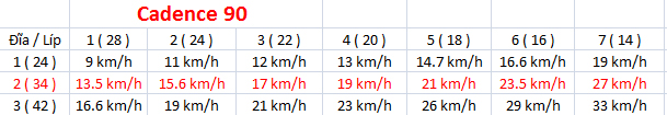

Hôm nay em đạp 11km hết hơn 27ph thì thấy vận tốc max là 30kph, trung bình là 23kph.
Xe em là Galaxy ML200. Vậy có phải em đang đạp với vòng tua khoảng 80-85 như này không ah?
PS: con số đĩa (24,34 42) và líp (14,16,18,20,22,24,28) là em tự đếm thủ công, không biết đúng hay sai :D

- 95% thời gian đạp ở đĩa 2, còn các líp 7, 8, 9 tương ứng sẽ có tốc độ khoảng 28, 32, 35km/h, còn khi để đĩa to nhất thường là khi xuống dốc.
cụ đi thế nào mà đĩa 2 lên được 3x km.h vậy ?
em đạp đĩa 2 tầm 25km-28km là đạp không còn cảm giác nữa rồi, chân như là đạp không khí vậy

Cho em hỏi chút, em đã tập trên cùng 1 quãng đường với 2 trường hợp : Đĩa 2 líp 5 và Đĩa 3 líp 6, kết quả là tốn thời gian, avg speed (24kph) và max speed (30kph) như nhau. Em cảm nhận thấy đi Đĩa 2 líp 5 thì đạp nhiều hơn, đổ mồ hôi nhiều hơn, còn đĩa 3 líp 6 thì đạp ít hơn, tốn ít mồ hôi hơn nhưng mệt thì cảm giác như nhau, chưa phân biệt được cái nào mệt hơn :-s
Giờ em nên tập tiếp 2x5 hay 3x6 các cụ ơi?

Xe em bộ chuyển động Deore 3x10. Em thường đi đường bằng là đĩa to nhất, líp có thể thay đổi từ 6-9 (càng líp số nhỏ thì đạp nhẹ hơn, nhưng guồng nhiều). Lúc nào đạp thư thái thì chuyển về đĩa 2 hoặc khi lên dốc cao mà ko guồng được ở líp to. Còn khi xuống dốc thì đĩa to nhất và líp gần nhỏ nhất . Tùy theo nhu cầu cần đạp nhấn, tốc cao hay đạp nhẹ nhàng mà chuyển đĩa to hay nhỏ

Sao của em nó bé như vậy nhỉ. Để đĩa 2 thì phải líp 7 mới đạt được 27 km/h :|
Sao em tính thủ cong nó lại ra khác của cụ thế nhỉ. Cụ @Fiat_ELX vào giúp em với ạ :(
